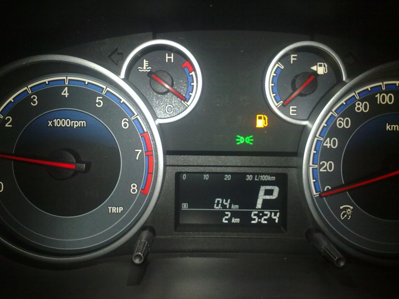

    1) Купил сегодня, тоже обкатку не прошла машина. В салоне зачем-то помыли подкапотное пространство, проехались вокруг салона все нормально, заправились на Лукойле и проехали 30 км по трассе скорость не выше 80 и оставновились по нужде... и бах начало коласить машину.... и глохнуть и заводишь глохнешь и так раз много пока газку не добавил...
    Приехал в город и на светофоре тоже заглох причем сразу как скорость снизилась до 10 км и меньше... с 5 раза завел дал газку и выехал.... после остановки в 10-15 минут опять такая же штука но как бы колбасило меньше. Приехал ставить машину в гараж и тоже пока не газанул не завелась и обороты колбасятся в районе 1000 об/м .
    2) Обнаружил, что при нажатии на тормоз с Драйва нажимать надо слабо, а когда до полной остановки надо надавливать сильнее и сильнее. При включении задней передачи что бы остановится надо с такой силой нажимать, как бы не работает вакуумный усилитель тормозов.

    Ответ: Купил SX4 автомат и колбасит на ХХ и глохнет
    вот это класс!!!
    Все сделали, заехал на ТО и 3 часа и готово.
    Какая-то муфта отвечающая за передачу момента фаз газораспределения забилась стружкой или чем-то там прочистили и все нормально!
    Забился клапан муфты vvt его почистили и все ок!
