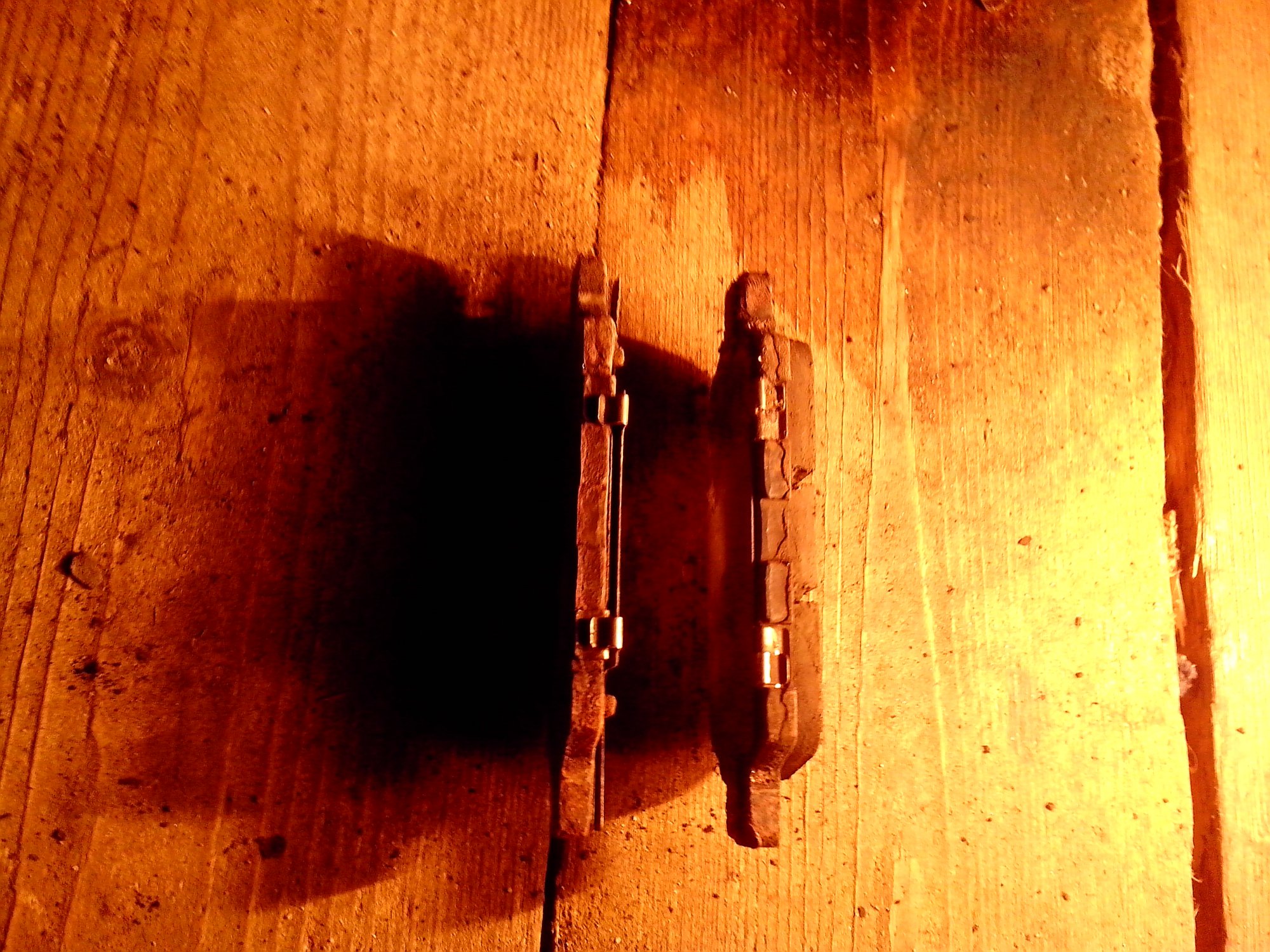

    Всем привет.заменил задние колодки поставил которые справа. IMG_20131228_174544.jpg

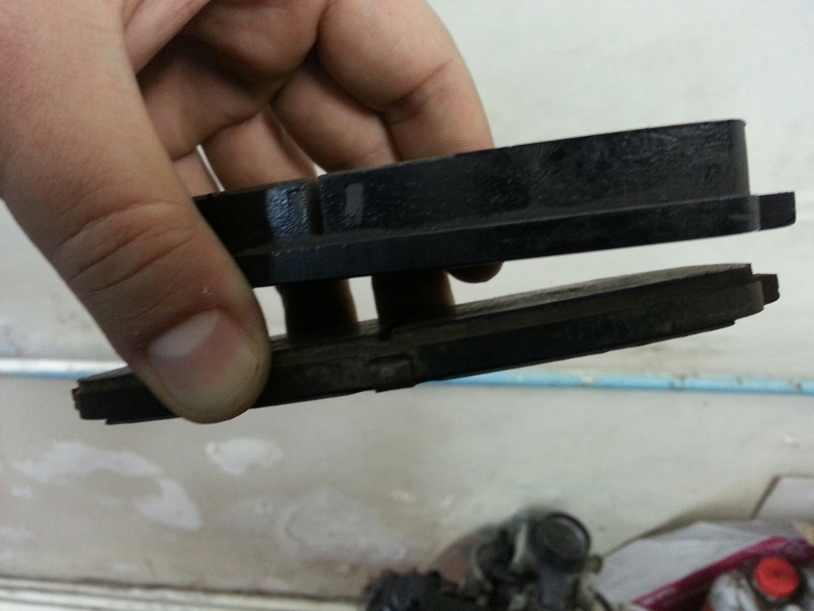

    А вот что стало с родной колодкой слевой стороны ее просто съело,потому что она не отходила из за того что было все измазанно медной смазкой даже супорт сверху зачем не знаю,все это дело закоксовалось и все, шума не было пока до металла не дошло, 6 месяцев назад делал т.о у офицалов сказали износ 40%.Обидно еще ездить и ездить! IMG_20131228_174425.jpg

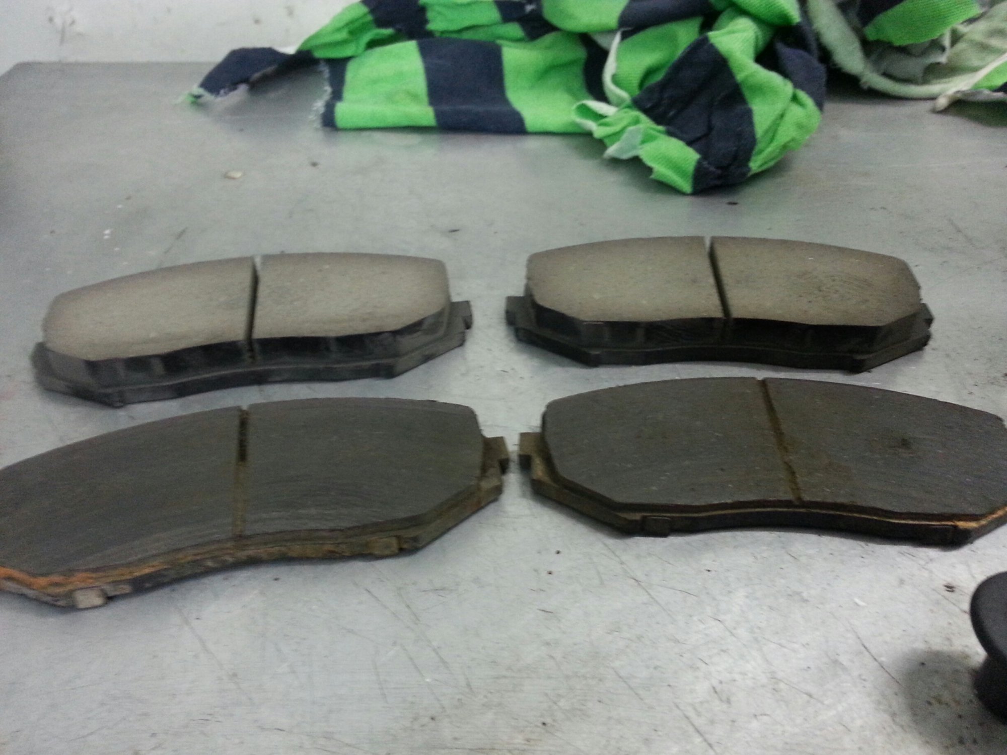

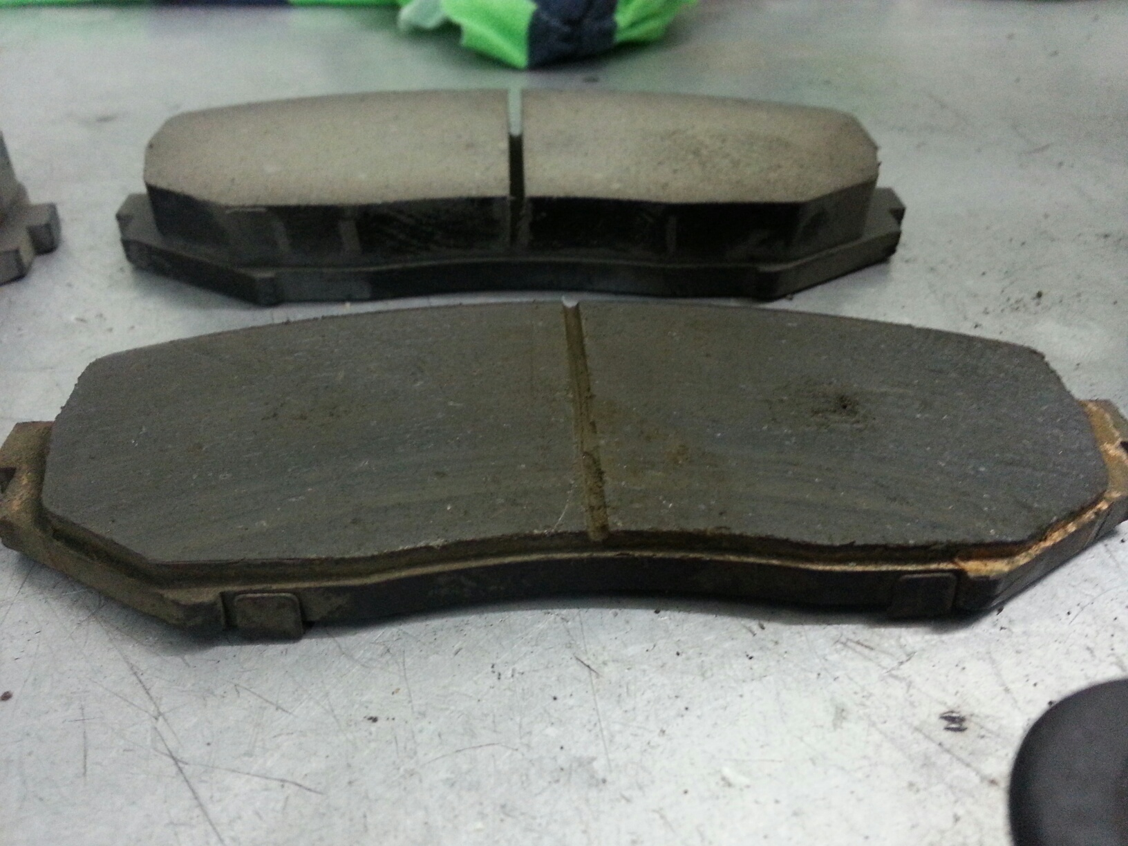

    Прошел год. Поменял я на 43 тысячи задние колодки и на 46 передние.
    Отвечу на вопрос, который задал сам:
    ЖДАТЬ ЗВУК ПИСКУНОВ НЕЛЬЗЯ! БОЛЕЕ ТОГО, передние колодки надо снимать и смотреть, потому что состояние внутренних передних колодок не видно, а внешнее врет.
    Пискун один спереди на 4 колодки. И один сзади на 4 колодки.
    Если сзади износ ровномерный на всех колодках, то спереди не ровномерный.
    Спереди внутренние колодки изнашиваются в два раза быстрее внешних. Пискун стоит именно на внешней.
    В итоге колодка две передние внутренние колодки стерлись почти на 100%, а пискун в это время "ни ухом ни рылом".
    Вот фото передних колодок. Хорошо видно на сколько получился не ровномерный износ и до какой степени стерлись внутренние колодки.
    З.Ы. Инженерам сузуки за размещение всего 1 пискуна на внешней стороне, а не на внутренней надо вбить в голову гвозди. И предлагаю бренду сузуки присвоить новый слоган "Сузуки - наша жадность не знает границ". Или "Сузуки. Наша жаба - самая крупная жаба в мире".
    20140109_170512_resized.jpg 20140109_170519_resized.jpg 20140109_171043_resized.jpg

    Это не нормальный износ!так не должно быть внутренние могут уходить быстрее но не настолько,похоже у тебя не работали направляюшие супорта.

    нет. Тормоза желательно осматривать и как можно чаще.
    По твоей фотке, ИМХО нормлаьный износ.. то что одна колодка на 0.5 или вапще на 0.3 миллиметра больше износ - не страшно. Бывал у меня износ и похуже, но на др машине...
    Для равномерного износа надо проводить чистку и смазку направляющих супорта хотя бы раз в год, желательно после зимы, когда внешнии части супортов подвержены воздействию всякой дорожной химии.
    не наблюдаю... купил на 75тыках, доездил до 180 сменив один комплект, но так как колодки не понравились износа ждать не стал и через какоето время сменил на Бош, с ним и продал

    На днях поменял передние тормозные колодки (купил Advics - на прошлую машину тоже их ставил), пробег в районе 80 тыс. км. возможно, что стояли еще родные колодки производитель Advics, на суппортах кстати тоже маркировка Advics. Пискун действительно только один установлен, так же как и saenko очень сильно удивился. И тут навеное нужно винить не столько сам концерн Сузуки, сколько изготовителей суппортов, ну а Сузуки можно при этом винить в том, что они выбрали именно этого изготовителя суппортов. В принципе, если найти пискуны по отдельности, то думаю их можно на каждую колодку поставить. Поясню, в нашем случае пискун не прикручен намертво к колодке и он не идет в комплекте с колодками (по крайней мере в моем случае), поэтому если его потеряете, а потерять его легко, т.к. там совершенно небольшая железячка, то найти новый будет видимо проблематично.
    Неравномерность износа на одной колодке тоже была, примерно так же как и у saenko на фото - считаю это совершенно не критичным.
    Но вот уж чего точно не понимаю, так это то, зачем менять тормозной диск на машине с такими небольшими пробегами (выше примеры приводились), точнее не могу понять, как он настолько сильно может испортиться на таких пробегах, предыдущая машина накатала 280 тыс км да, диск был не идеально ровный, но и экстремально страшного ничего с ним небыло.
    Даже если есть некоторая волнистость (в определенных пределах) диска ИМХО, ну не повод это для его замены. Создается ощущение, что просто очень уж (слишком излишне) перестраховываются некоторые форумчане в этом вопросе.
    Ну а по поводу того, что поршень корродировать начал под пыльником, то по моему мнению смотреть нужно в две стороны: 1. проверить целостность пыльника и 2. Периодически менять тормозную жидкость, т.к. она гигроскопична и накапливает в себе воду, отсюда тоже коррозия может быть.
    По поводу того, что периодически стал загораться "индикатор тормозов" - проверьте уровень тормозной жидкости в расширительном бачке и до лейте ее. При большом износе колодок поршни выдвинулись, объем увеличился - уровень тормозухи в бачке снизился. Если дольете до максимума, то потом при замене колодок, перед тем как будете утапливать поршень, откачайте некоторое количество тормозухи из бачка иначе она сама потом из него выбежит пачкая внутренности машины.
