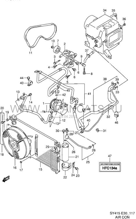

Тоже что-то начало при заводе на холодную свистеть секунд 5 и прекращается, а на прогретом при нагрузках тихое подсвистывание постоянно. Я так понял речь идёт о №2 на схеме?

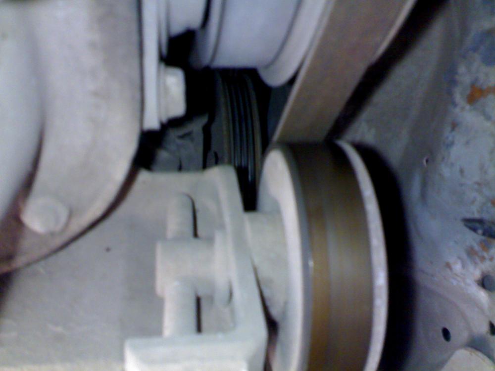

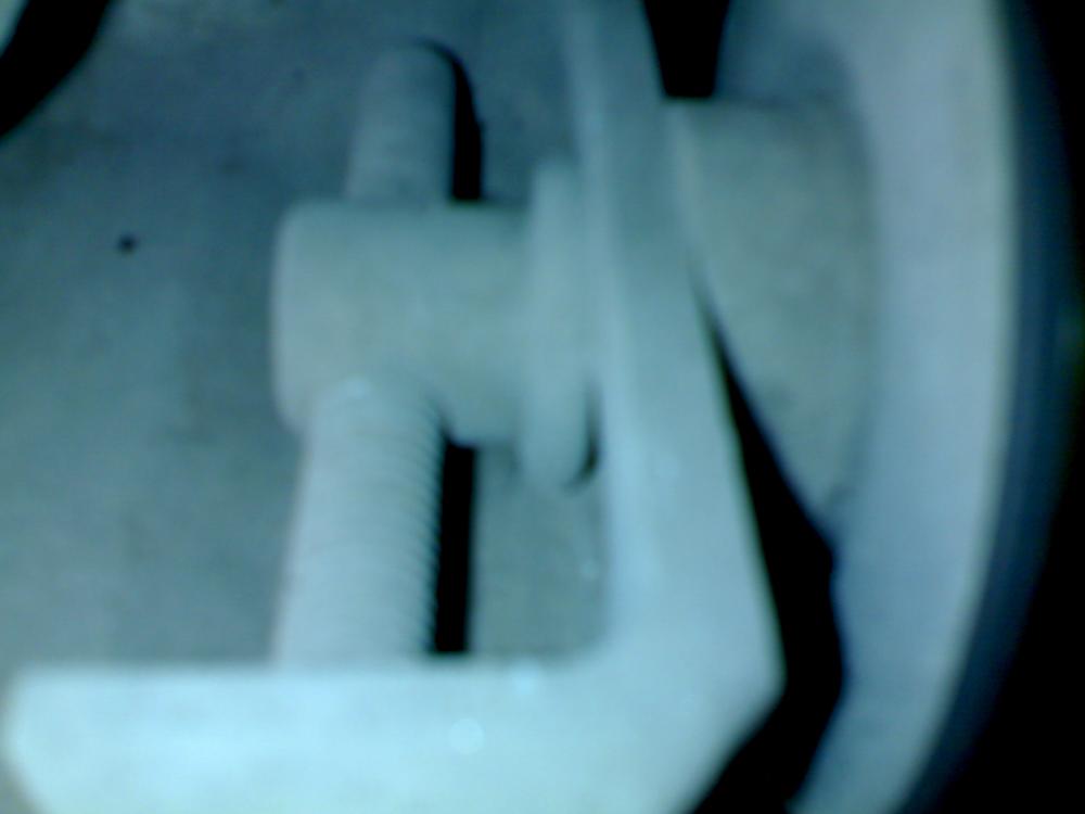

Кстати, действительно, если есть чертеж ....

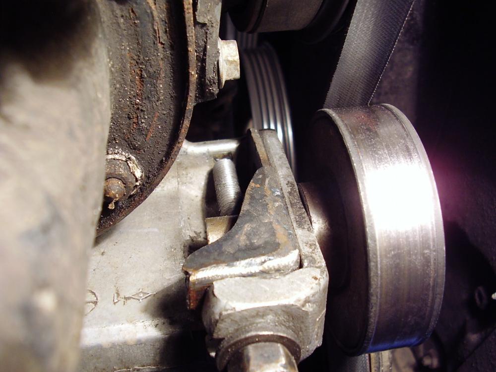

Чертежа нет. Кронштейн стоит на авто под защитой, в следующие выходные будут менять масло в коробке тогда сфотографирую. Кому невтерпеж вкратце идея следующая. К внутренней плоскости с прорезью для оси ролика изготавливается и крепится металлическая пластина повторяющая контуры кронштейна. Это пластина делается с подпятником на который опирается натяжной винт ролика. Продавленный алюминий кронштейна восстанавливается аргоном. Металлическая пластина крепится к кронштейну винтами.

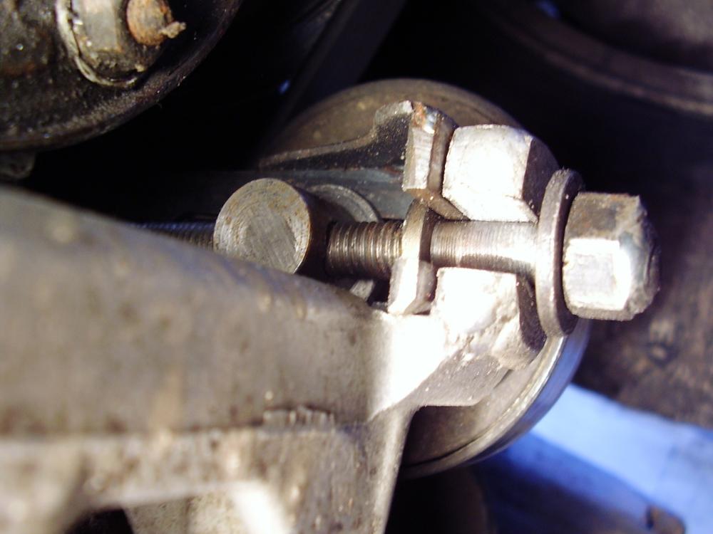

Ответ: Свист в районе приводных ремней ???
Вот фото. А шайбу с внутренней стороны не поставить, так как места нет. Можно только пластину с прорезью. При этом лучше ее закрепить, поэтому и сделан подпятник, который в общем бывает изогнут или отломан. В общем я люблю чтобы все было надежно и аккуратно, хотя это конечно не очень просто.

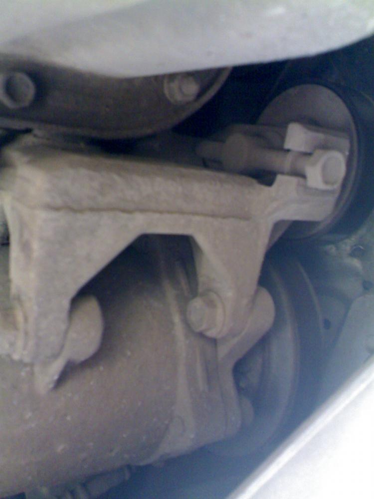

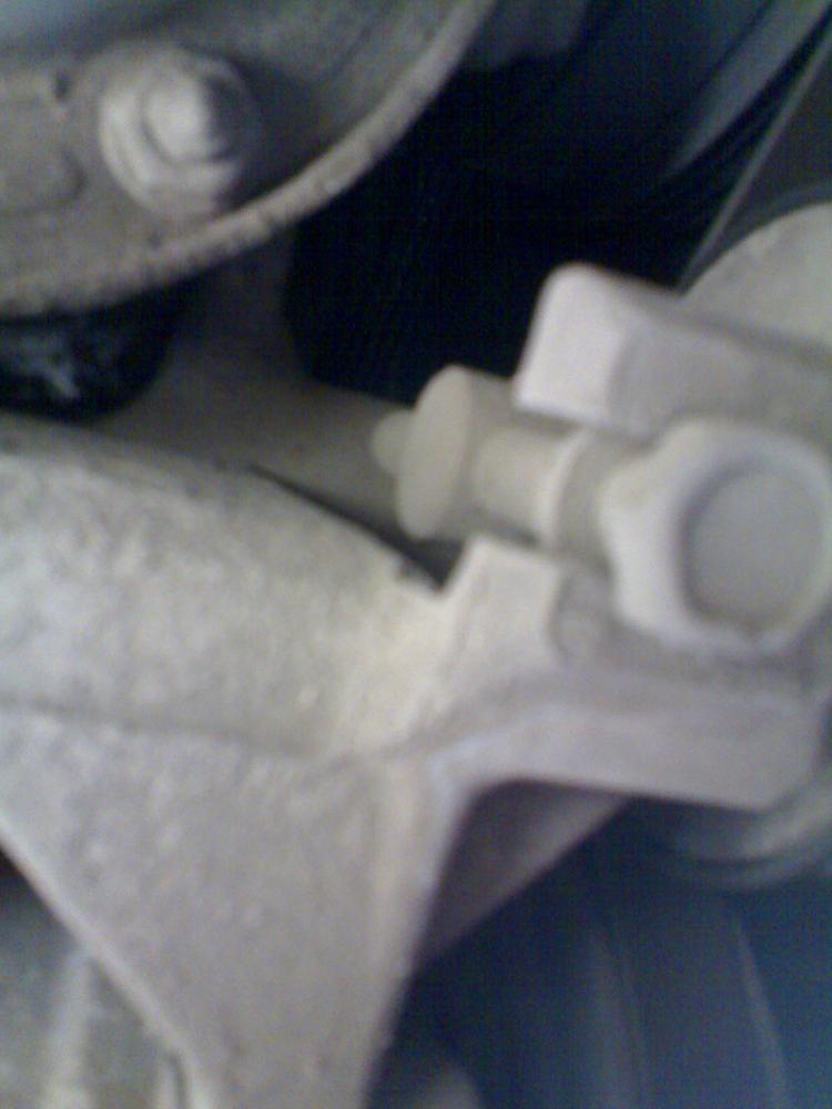

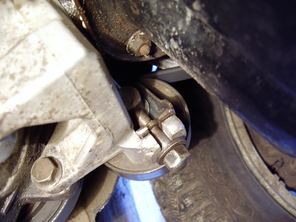

Залез на днях под машину продиагностировать ролик, стоит вроде ровно, да и кронштейн вроде не такой уж хлипкий, выглядит довольно внушительно что бы погнуться. Сделал фотки, качество правда не лучшее, не подлезешь, да и с телефона.
lbvjy У тебя он чугунный какойто... видимо к 2000 году япы исправили косяк :)
У мну тоже чугунный, машина 95 года :)
