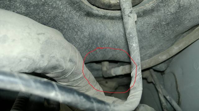

    и еще...сорри не в тему а что за шланг висит около корбки снизу когда машина на педъемнике была увидел...просто болтается и все

    от кандея, сток для конденсата.

    Прошлой весной напугал этот сток, жена пришла к машине (оставляла на 10 мин), а там лужа, звонит в панике...

    всем спасибо, причина устранена...ищите в правом углу возле предохранителей, (кришку можно не снимать)

    Вот нашел фото:

    да, в этом месте!

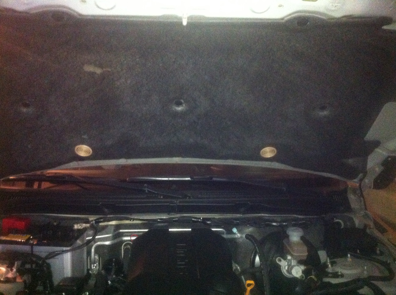

    Давно искал вентиляционные решетки маленькие круглые для обогрева форсунок, наконец, вчера нашел (даже бежевые - под цвет авто), поставил, посмотрим зимой...
    В Мск эти решетки можно взять по 30 руб. в "Каширском дворе -1", 3 этаж, отдел с вентиляцией всякой.
    P.S. Там же, кстати, взял самоклеющуюся резинку-уплотнитель для окон, приклеил вокруг остова колпака запаски, еле напялил это колпак на место, зато теперь ничего не гремит! Только совет - берите темную резинку, я то брал для окон в квартиру белые, потом вспомнил что надо и дребезжалку задушить.

    Да давно уже обсуждалось, много раз натыкался: эти штучки - вентиляционные решетки диаметром где-то 5 см - врезаются в шумку капота прямо под форсунками. Шумка (или теплодержатель?) эта имеет войлочную структуру, вырезаешь дырки ножом для бумаги чуть меньше решеток и они плотно садятся (я правда еще чуток суперклеем под кромкой прихватил, т.к. капот то у нас хлопает мощно). Ну и типа зимой через эти дырочки форсунки подогреваются от двигателя... Вот тут, например, рассказ тов ЛешийUA
