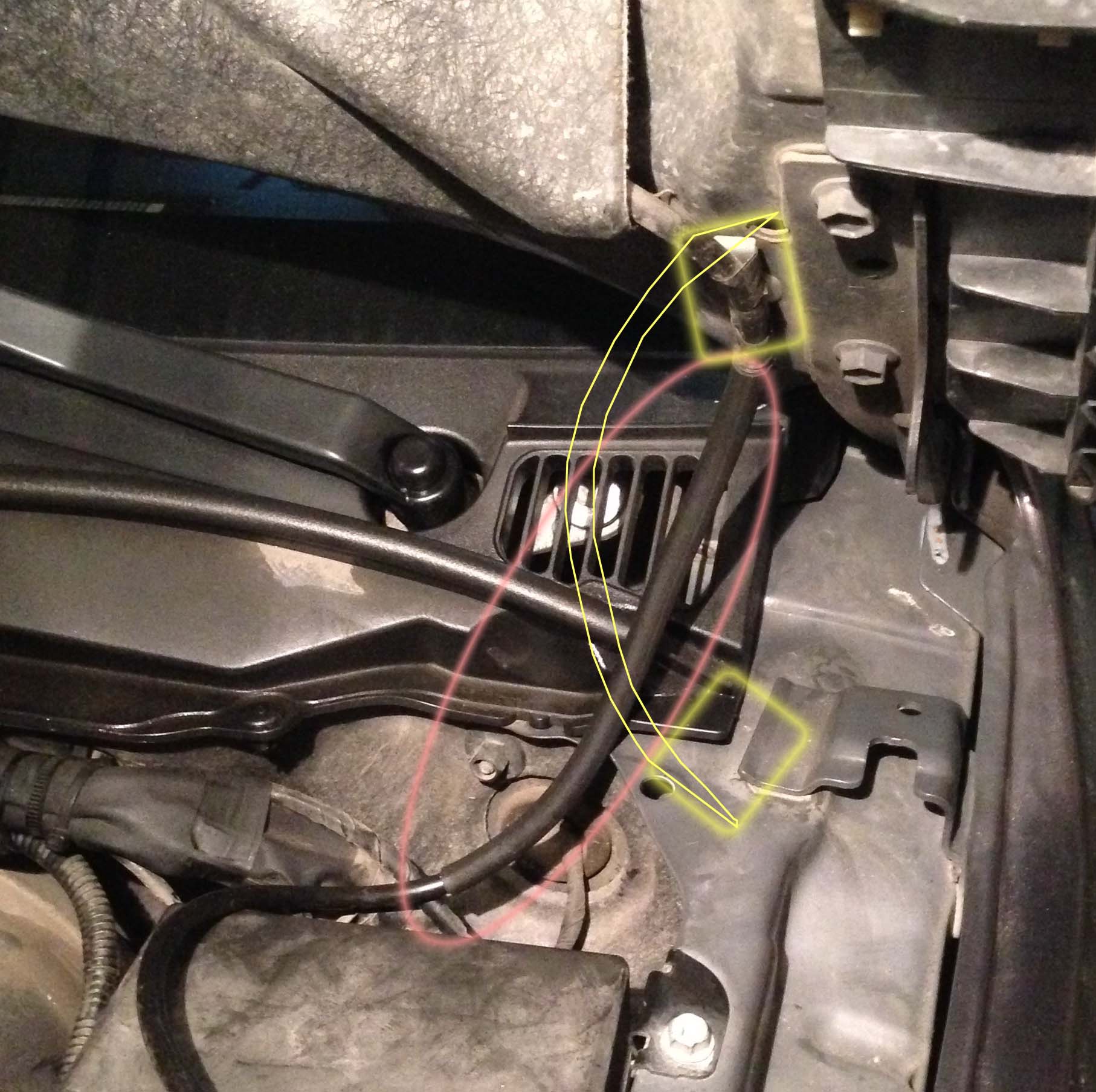

    1.Прошлой зимой еще задумал что-то делать с омыванием лобовухи. Моторчик лансеровский, кружки под форсунками вырезаны, форсунки веерные (вроде фордовские, не помню точно). На Новый год ехал в Питер - измучился на трассе, каких только омываеек по пути не напокупал, правда с автоадеялом был, думаю надо было его не стелить в области форсунок омывайки.
    Так вот, вчера скинул подкрылок, перепроложил шланг омывайки под капот:
    В место перегиба натянул шланг большего диаметра (розовый овал), но перегибается там сильно при закрытии, так как место крепления к капоту попадает не на пустое подкапотное пространство, а на железную полку (желтые прямоугольники). Вот сейчас смотрю на фотку и думаю: надо было просто отмотать от верхнего белого крепления на капоте шланг и место перегиба практически ушло бы - правильно ведь?
    2. Запарился после каждой мойки подкладывать под веерные форсунки, они изначально не рассчитаны на такое высокое стекло. Поделитесь опытом - что там можно сделать? Не просто залить намертво горячим клеем, а чтоб можно было снять-почистить если что...

    как вариант: сними форсунки, залепи молярным скотчем капот, поставь форсунки на чорный герметик прокладку так как надо, высохнет - аккуратно обреж

    Ну почему переход трубки на капот должен быть в этом месте (заводская установка),посмотри как для трубки будет правильно. В утеплителе сделай маленькое отверстие и проложи трубку как надо. В данном авто много неправильных вещей,на данный момент много чего переделал именно под себя.(машина должна быть удобна водителю).

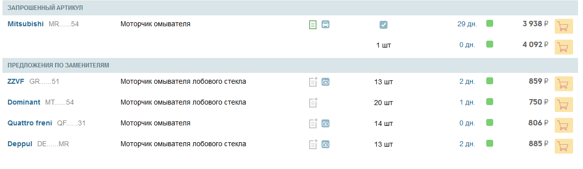

    Коллеги, поскольку моторчик от Аута по нынешним временам стоит уже примерно 4000, возник вопрос о том, использовал ли кто-то его "неоригинальные" варианты? Что из них заслуживает внимания?
    Или брать от Лансера за 900 рублей?

    посмотрите моторчик для крайслера

    сейчас не помню от какого (брал три года назад), но это, тот же, что и на митсу, только стоил в два раза дешевле
    (вроде как MR 245368)

    Ясно. Попадался мне где-то. Сейчас стоит столько же, как лансеровский, но встречается куда реже.
