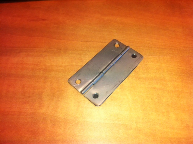

    Вот такой хренью буду восстанавливать семью подлокотника и корзины, или как та мона назыавется. Правде саму крышку сверлить не буду, пока на клей или ленту.

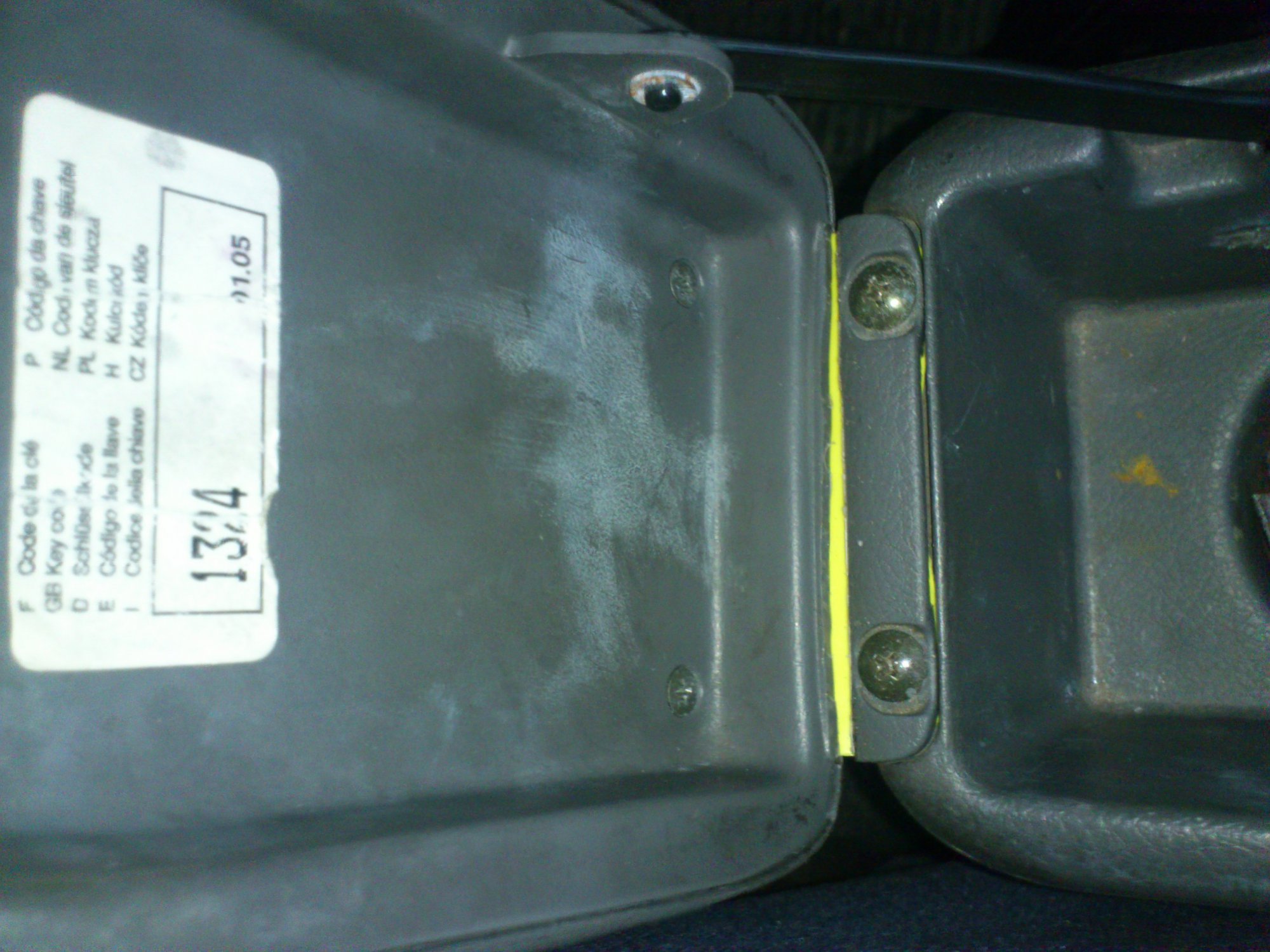

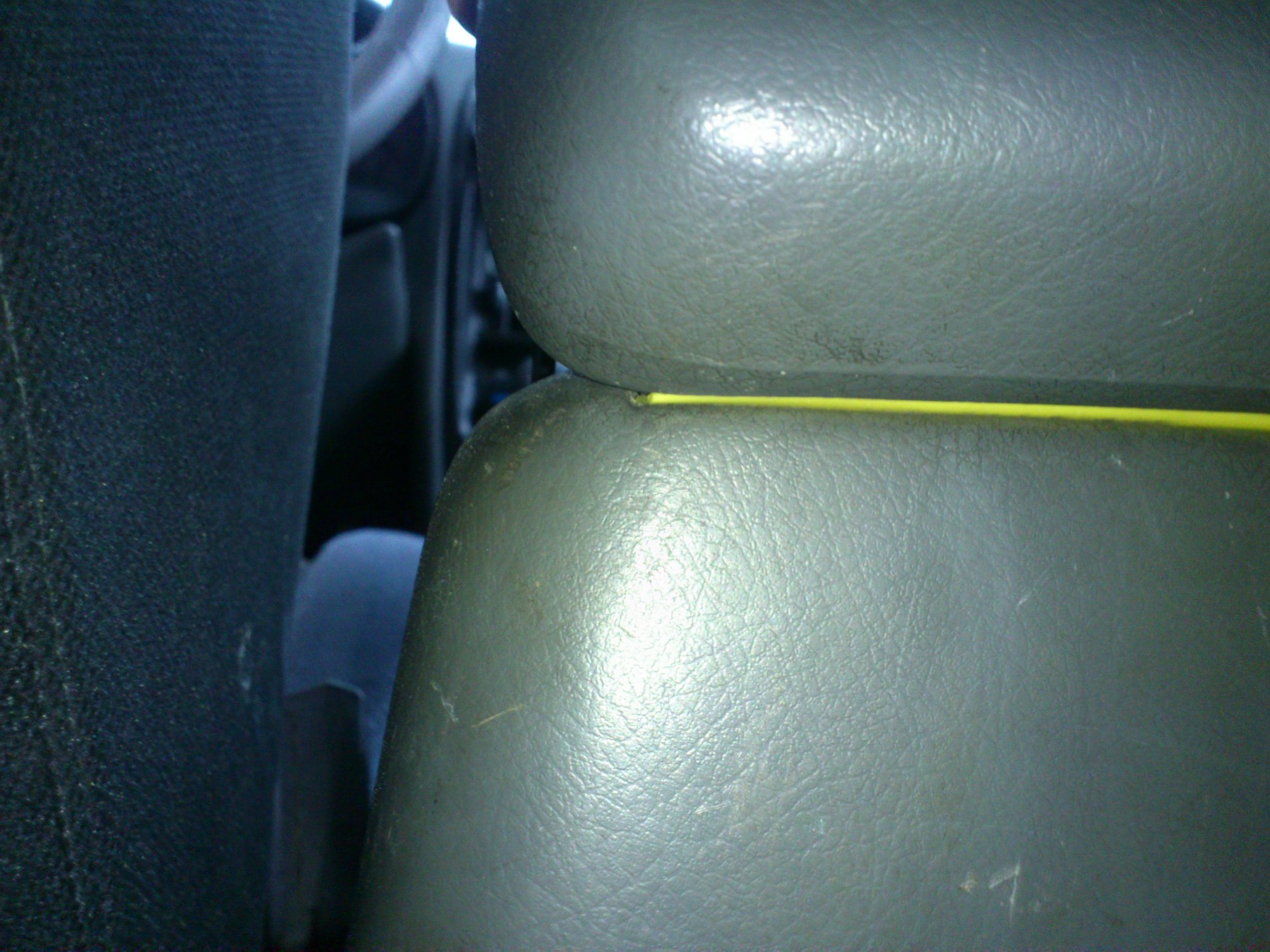

    Я проще сделал,не клея ни петли.Взял пустую пластиковую бутылку от детской пенки для ванны,разрезал погнул с пол дня туда-сюда-крепкая,снял крышку подлокотника.Дома разобрал,подогнал под размеры старого пластика кусок нового,сделал отверстия и все собрал.В машине закрепил.Прошло больше года,все работает:)

    Фото,не забуду сделаю,только вот разбирать и собирать для отчета, времени не хватает.Фоткну собранную,видно будет может быть.Если так не присматриваться то совсем и не видно инородной вставки:)Не поленитесь если вам надо,снимите крышку,там все просто!Как 2*2!Только вымерить вставку,отверстия и -собирай!

    Выкладываю фото,не разбирая крышки(времени нет,сорри)
