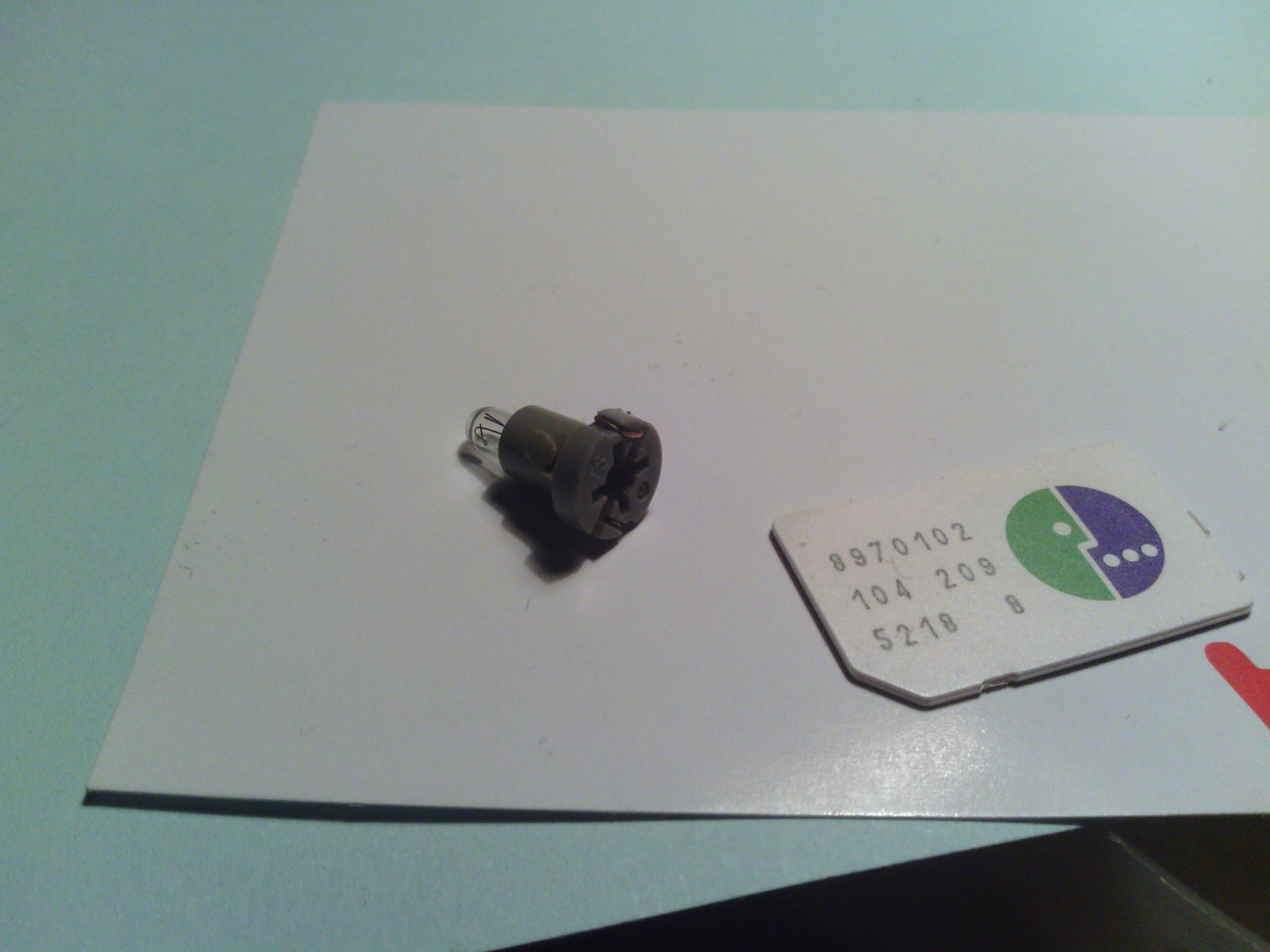

Уважаемые, такая вот мелочь, как проходящая по exist.ru 09471-12135 (Лампа подсветки приборной панели) в свободной продаже существует? В Санкт-Петербурге. Объехал десяток магазинов - нет нигде в наличии... мистика какая-то...

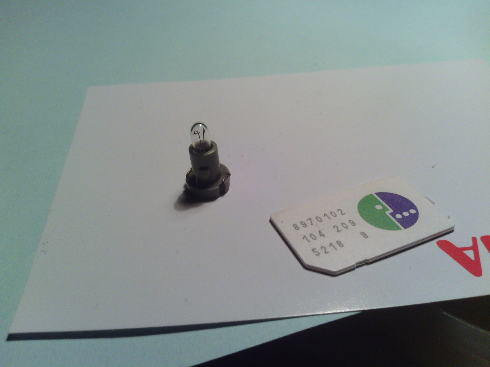

отгибаешь аккуратно два усика с донышка скажем так. аккуратно тянешь за стеклянную часть. высовываешь эту лампочку с 2 хвостиками. покупаешь в любом автоэлектромагазе аналогичную лампочку. (например на авторынке на ополчения, салова и прочих)они там горстями лежат.стоят ерунду. вставляешь новую лампочку в патрончик. усики аккуратно закручиваешь и откусываешь лишний хвостик для эстетики. ставишь обратно в приборку.Вот собственно "Мелочь Пузатая Нервы Портящая" - выкручивается из платы кнопки...
... спасибо... вот собственно только место наличия в продаже этой лампочки и вызывало сомнение, т.к. в десятке профильных магазинов по городу их попросту нет как класса, есть только те, что из приборки - покрупнее...отгибаешь аккуратно два усика с донышка скажем так. аккуратно тянешь за стеклянную часть. высовываешь эту лампочку с 2 хвостиками. покупаешь в любом автоэлектромагазе аналогичную лампочку. (например на авторынке на ополчения, салова и прочих)они там горстями лежат.стоят ерунду. вставляешь новую лампочку в патрончик. усики аккуратно закручиваешь и откусываешь лишний хвостик для эстетики. ставишь обратно в приборку.
..целая кладезь для очумелых ручек ) попробую порыться в ЧипИДип... СпасибоНе хош мучиться, купи светодиод, как Саня выше говорил.
