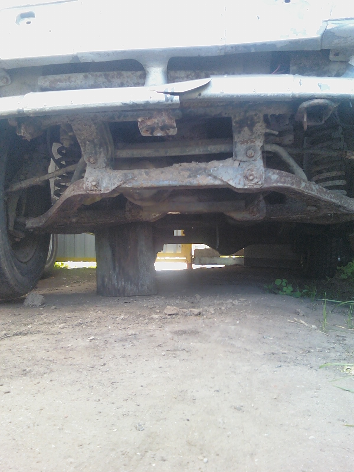

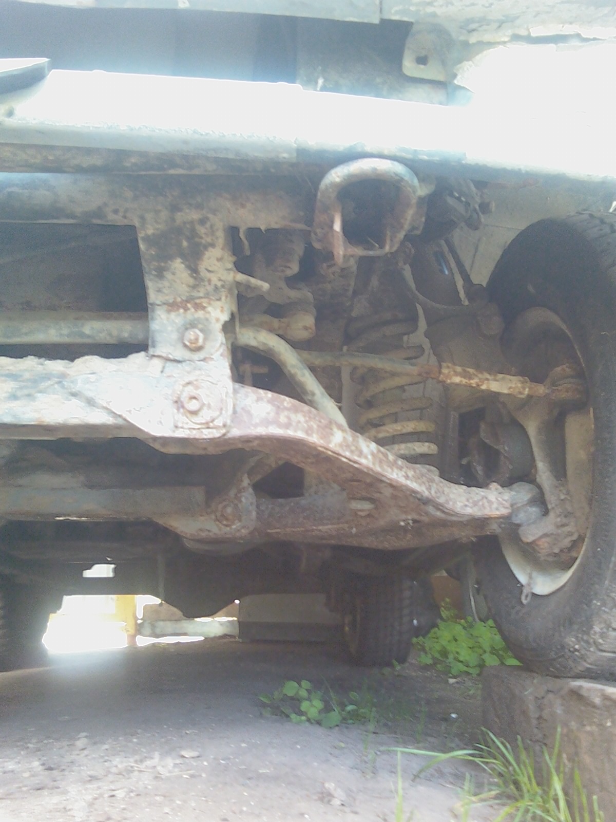

Столкнулся с, на мой взгляд, оригинальным вариантом лифта передней подвески квадратной витары. Снимки ниже...

miltsen, Это вроде подрамника? Так вопрос клиренса не решает ни разу.:(
А мне кажется, что клиренс здесь увеличивается за счет большого диаметра колес. Надо еще отметить, что вопрос с развалом колес при таком варианте не возникает. А к этим поперечинам была привинчена защита двигателя, которая делает такую конструкцию еще крепче.
nemoj
16 Апрель 2013
172
Черный Пепелац
Имеет смысл... Нужно Сане показать. А то он уже рычаги пилит. :)
Aleksandr MI
28 Декабрь 2012
1,685
163
Vitara cabrio g16a 8v mono
Swift 1995 3d 1.0 mono
+ Видно что задние болты рычагов вынесены наружу , т.е шаровые ушли вперед . Большие колеса не цепляют за пороги.
Чего собственно я и хочу добиться переваркой рычагов.
Здесь кто-то поступил таким образом - побочный эффект это свес под двигателем и положение пружины оставляет желать лучшего, положительный эффект:
и проще реализовать.
