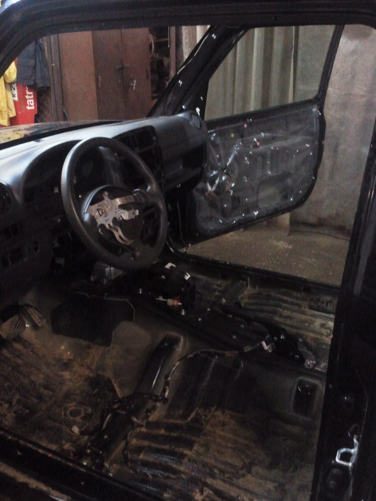

Вот несколько фото полностью разобранного салона (снимал телефоном, поэтому мутновато):
N
nordom
фига себе, пол порыжел. даже у меня 2008-го года такого не было. или это песок с грязью? панель переднюю сам снимал? как с подушками распорядился?
gluck3d
8 Июль 2010
1,319
428
Одинцово
Джимни 2012 акпп
Песочек, не ржавчина. Все сложные вещи снимались в мастерской, в т.ч. пер. панель, стекло лобовое и т.п.
Подушки сняты, как смогу всё барахло перевезти к себе домой - забарыжу. Деньги не лишние будут :)
N
nordom
понятно. я просто хотел тоже снять панель, чтоб там почистить всё от мелких осколков стекла, хотел узнать, какие подводные камни.
