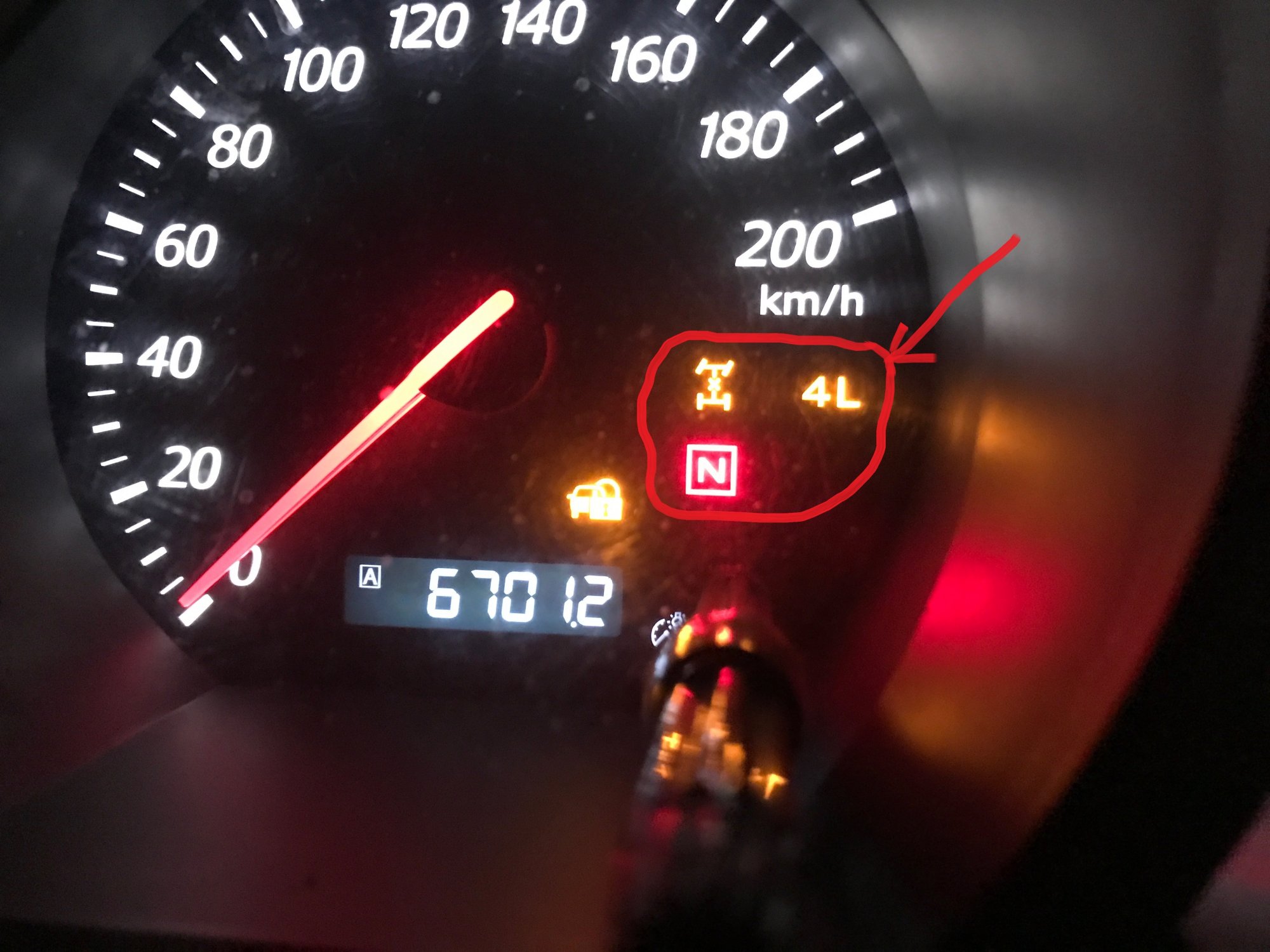

Доброго Здравия Уважаемые Одноклубники и Одноклубницы,
у Нас в Семье чудесный автомобиль Сузука Гранд Витара 2008г/в дорестайл, 2 литра автомат, супруга любимая управляет, как сигу и лэды в круг воткнул Ей передал на эксплуатацию, больше не касался, только масло и тд по регламенту, а сегодня взял прокатиться (свой конь на ТО) и заметил подозрительное явление...при обгоне (на тахометре от 4500-5000 оборотов) загораются три символа на панели приборов: блокировка, нейтраль и пониженная, что в априори не должно происходить и раньше этого не наблюдалось как бы движку не раскручивал!!!
поделитесь опытом, просветите и подскажите, может кто сталкивался с такой делимой, где неисправность выискивать, к коробе? или электрика? с чем сие явление может быть связано???

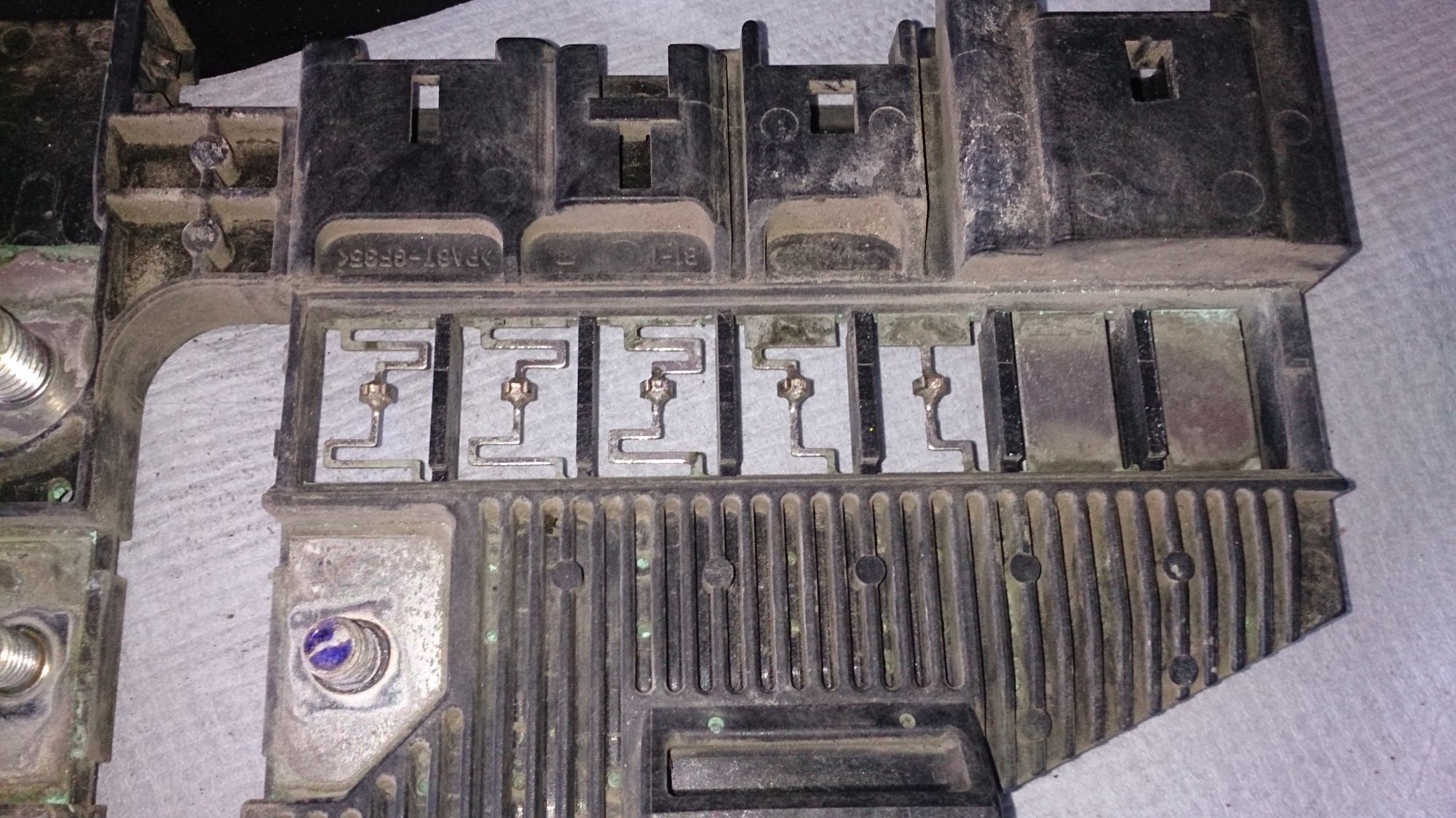

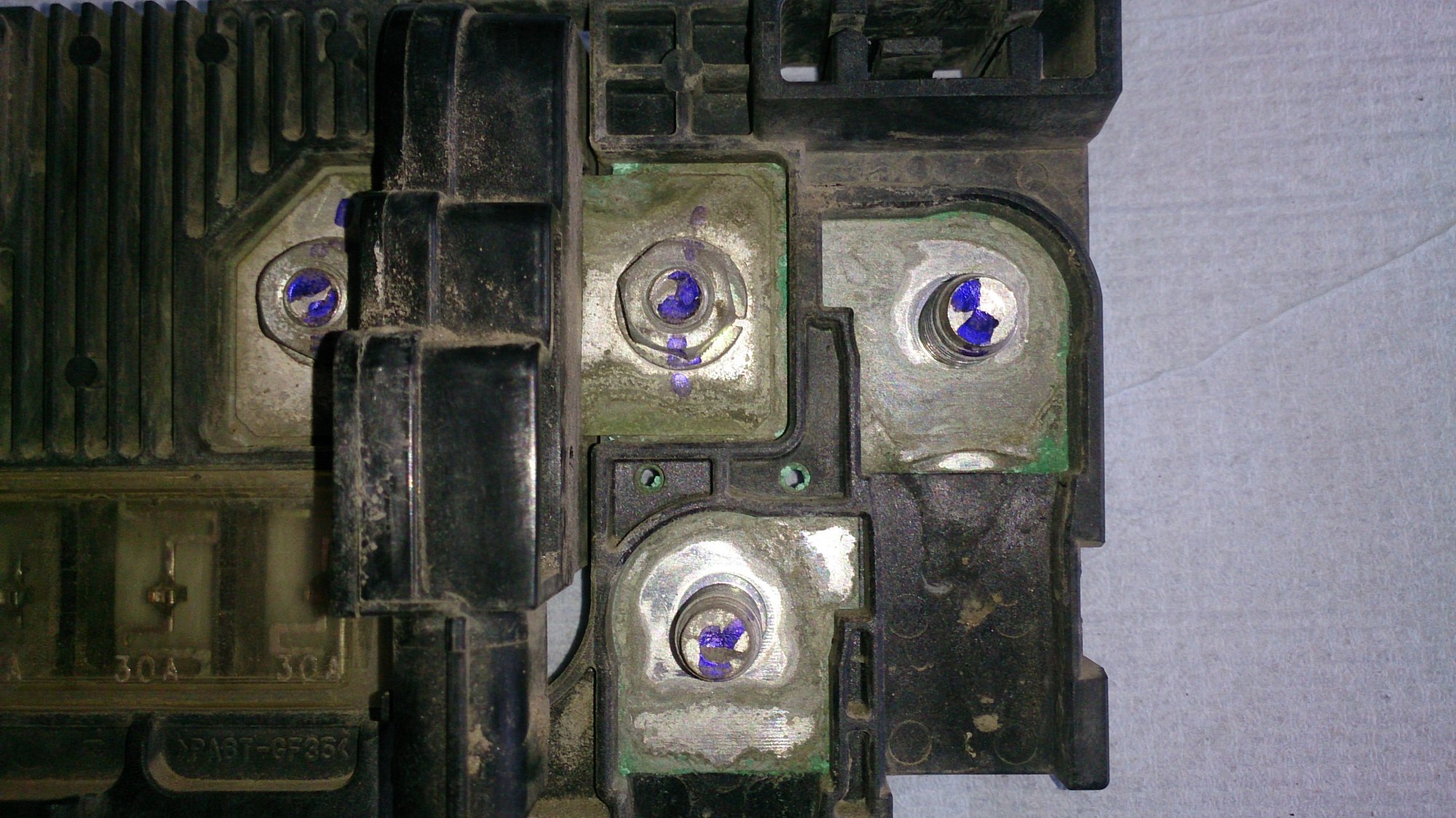

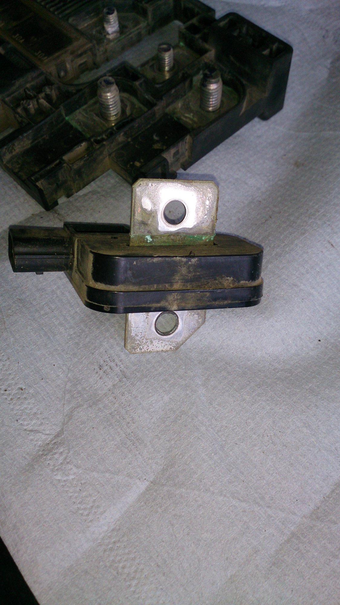

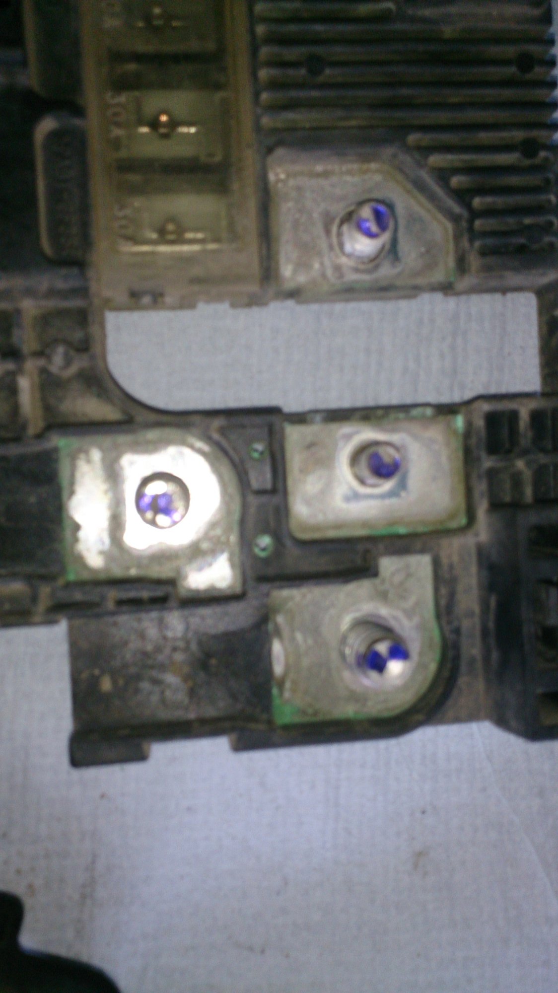

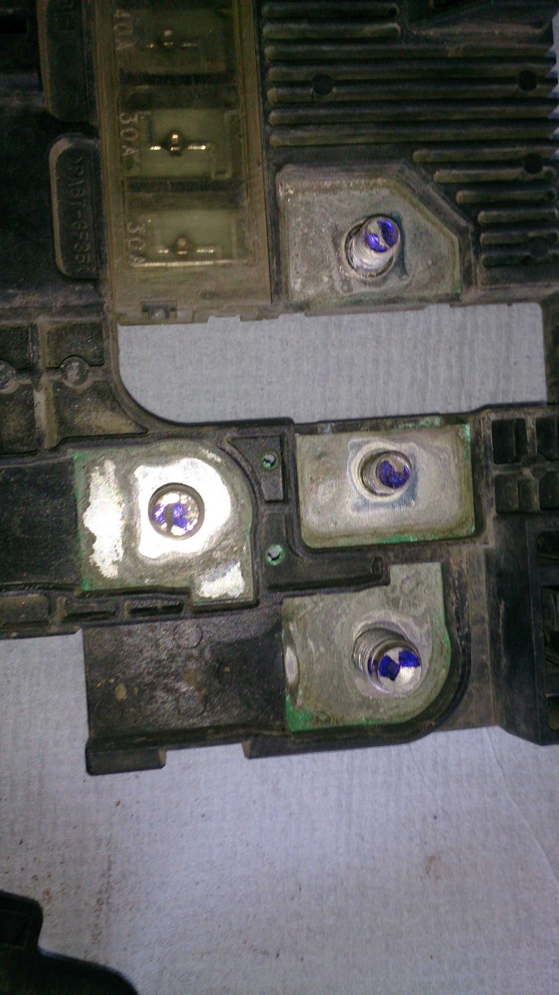

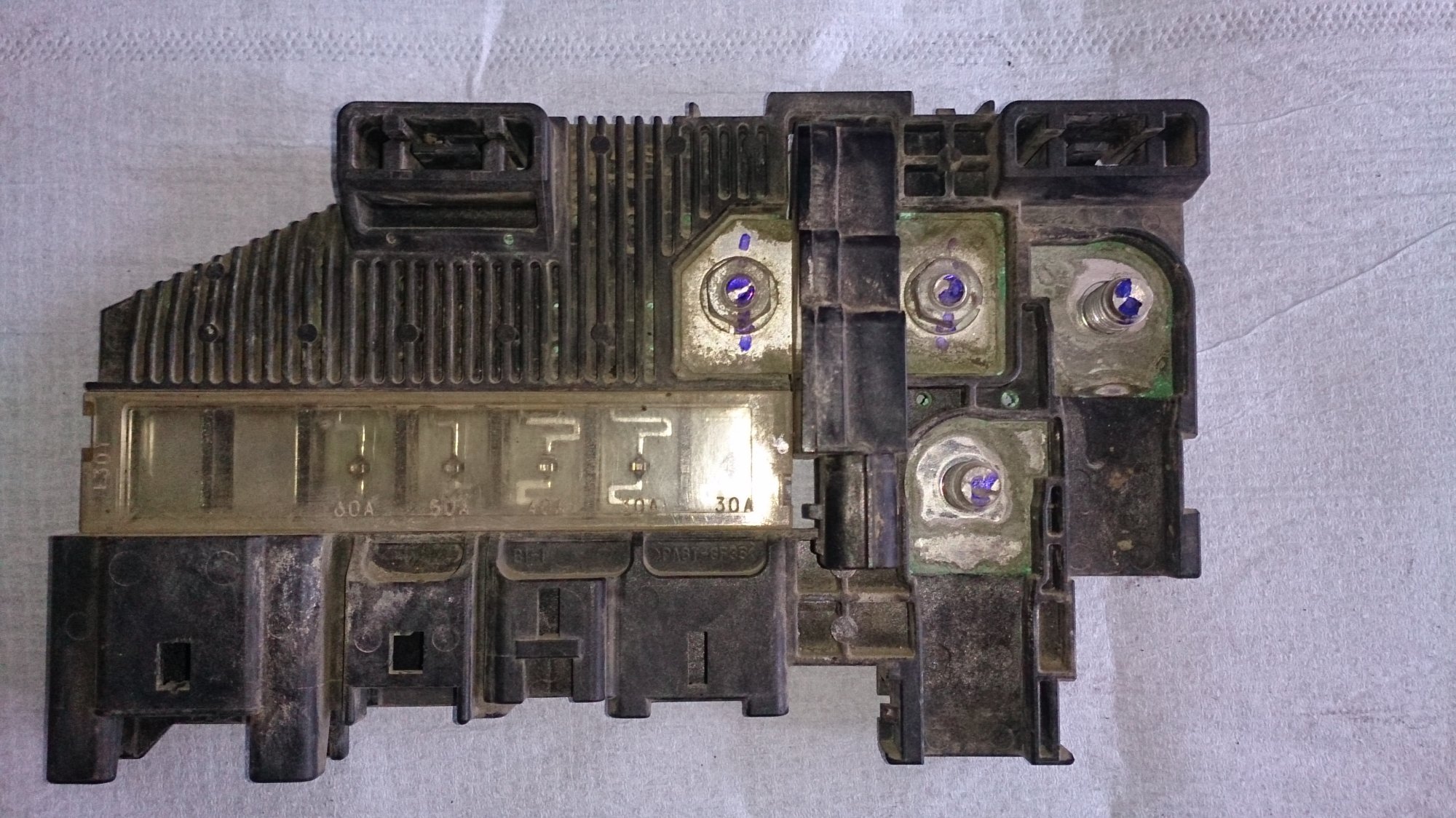

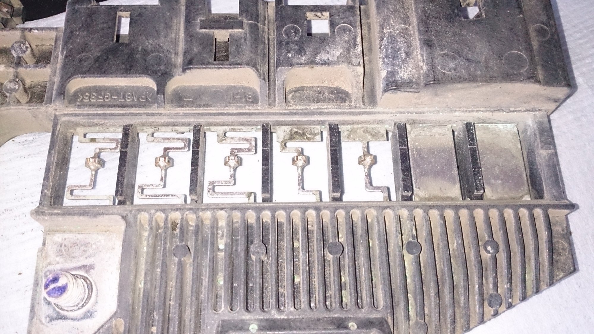

Вчера почистил контакты на блоке предохранителей/коммутации (рядом с аккумулятором), про который рассказывал мужик на видео выше. Окислы были, но то, что он рассказывал, что они внутри прозрачных окошек зеленеют, я так понял это все фигня, т.к. там предохранители пропаянные и то, что они сверху покрылись окислом, на проводимость не влияет...вот если бы окислились контакты в фишках, которые к этому блоку подключаются, то да, я бы понял...контакты самих фишек как новые. Кроме того, все площадки облуженные. В общем зачислил все контактные площадки шкуркой, смазал контактной пастой, установил обратно, чуда не произошло...
калян42
2 Октябрь 2012
1,596
182
Прокопьевск
СГВ 2010
ну за то ещё одно место исключил
