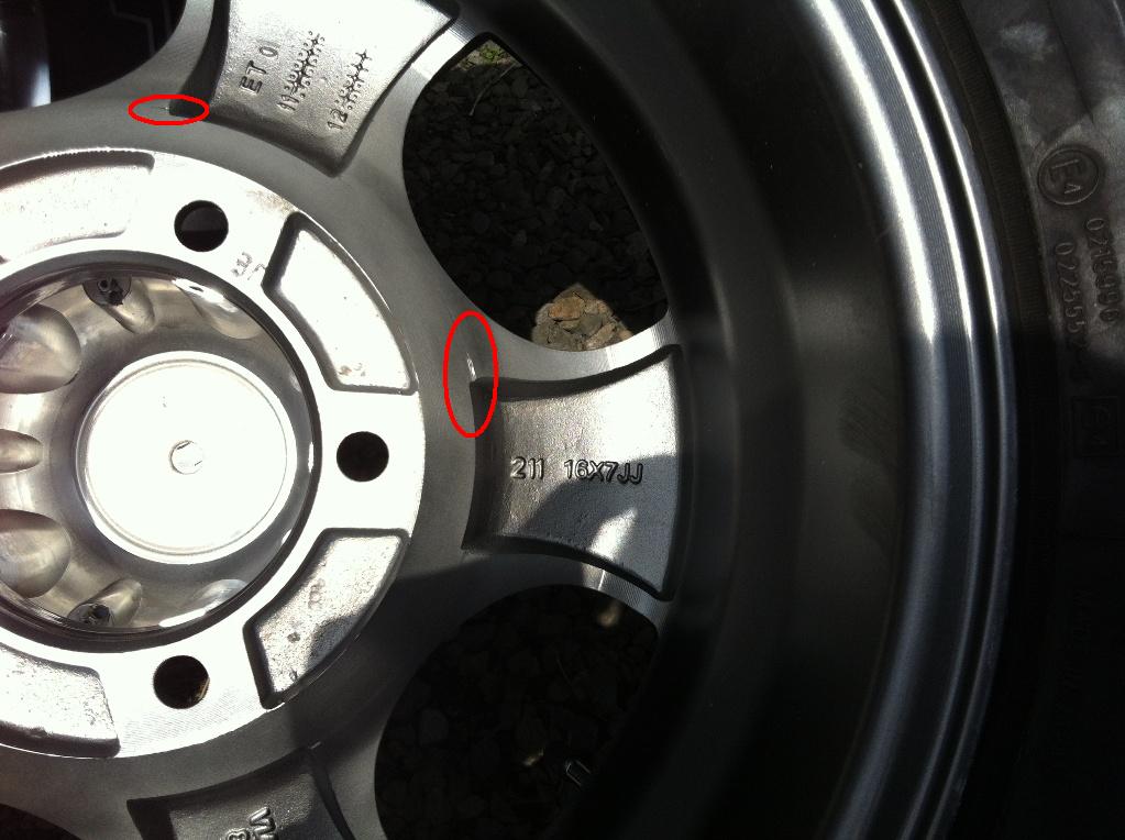

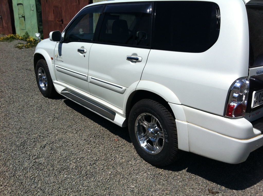

  12. Salvador
    Оффлайн
    Salvador
    23 дек 2012
    Баллы:
    Дальний Восток
    Я тоже так думал, но у меня не было возможности примерить, просто никогда бы не подумал что так может быть, у меня аналогичные диски, и с ними я пролетел, нулевой вылет трет суппорта, литье такое, сам вылет то может и нулевой, просто глубоко вогнуты лучи, возможно у нас разные суппорта, потому и говорю что лучше померить, если есть возможность. Трет в этом месте, обведено красным. Сейчас машина на этих дисках но с проставками 5мм и удлиненными шпильками.

  15. Salvador
    Оффлайн
    Salvador
    23 дек 2012
    Баллы:
    Дальний Восток
    Минус 10 встанет без проблем, тут и 0 встает на этих дисках, но задевает чуть, там буквально 2-3мм не хватает, проставки спасли.
