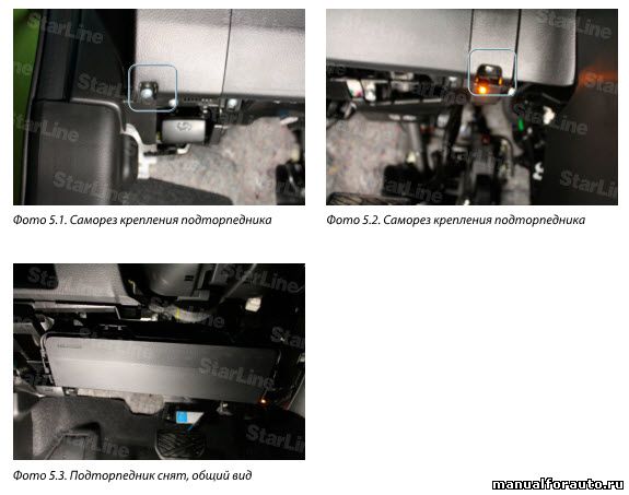

Была похожая проблема на Опеле.Там была шестерня ,которая управляла всеми заслонками(кроме рециркуляции).В -10 градусов,ее заклинивало.Сервопривод с шестерней находился в районе правого колена водителя.Точно не помню,но как то изогнувшись,смазал.Скорей всего, скрипят либо сервопривода №50,51 http://сузукишоп.рф/index.php?cat=1080 либо рычажки приводов заслонок № 26,27,28,29,30.Надо посмотреть,может до них можно добраться,без снятия "торпеды.".если есть более практичный способ смазки этих заслонок-прошу помочь.
Спасибо большое!Возможно в этом скрипе нет ничего страшного,но все лучше если его нет.С наступающим Новым 2017 !Васико, Сталкивался с подобным год назад. Со стороны водителя если заглянуть можно увидеть узел управления заслонками. Я прыснул на данный механизм силиконовой смазкой и всё прошло.
Да чтоб большой перепуг-то нет,гарантия есть и головная боль у дилера будет тем более,что я его оповестил о постороннем звуке..Это мастер мне,почесавши репу,начал рассказывать о необходимости снятия Торпедо для ОДНОГО ПШИКА смазкой.Я попросил разобраться так ли это в реальности и полюбопытствовал тем временем на форуме.Ответы -классные,спасибо всем и есть тема для разговора с гарантийщиком.Понятно,что замена движка или ,на крайняк, ступицы-это более денежная работа для СТО,нежели 1 пшик,но это тоже надо делать.Я не думаю,что вы хотите быть первым,кто узнает ЧТО БУДЕТ ПОТОМ,ЕСЛИ НЕ СМАЗАТЬ
