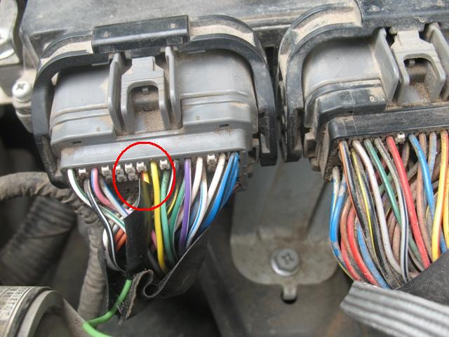

    Так и не дождавшись решил купить Multitronic VG1031GPL, к нему еще взял парктроник на 4 датчика. Еще не устанавливал, но пробное подключение показало:
    1. БК сам определил тип протокола и полностью функциклирует.
    2. Подключение - проще пареной репы: в комплект входит кабель с колодкой ОБД2. Т.е. просто один конец кабеля втыкаем в комп, второй в диагностическую колодку под рулем справа и все :)
    3. Лирика. БК показывает остаток топлива в баке используя 2 алгоритма расчетов.
    3.1. Выставляем емкость бака и он, по расходу топлива, вычисляет остаток. Само собой после каждой заправки нужно "прибавлять" к остатку залитое количество. Не очень удобно, ИМХО.
    3.2. БК умеет брать уровень топлива с ДУТа. Для этого необходимо подключить еще 1 проводок в цепь автомобиля. Вот с этим уже сложнее - нада его найти в районе торпеды и подключить.
    По поводу паркторинка ниче сказать пока не могу, поставлю, пожже отпишусь.
    pps. нашел на блоке ECM:E23 ДУТ - контакт 24.

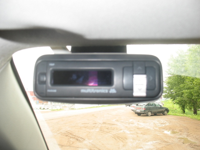

    Вопчем, окончательно установил девайс + парктроник к нему в машину. Вот отчетец:
    1. Компутер.
    [​IMG]
    Как уже было сказано ранее, подключение "по-умолчанию" проще не бывает - один конец шлейфа втыкаем в диагностический разъем, второй в сам БК. Но т.к. я не имею большого желания каждый раз при заправке вводить в БК количество влитого топлива я решил подключить его к штатному ДУТу.
    Нужно было протянуть 1 проводок из комплекта БК к блоку ECM под капот. В сервис-мануале нашел нужный проводок №24(Yellow/Red) на колодке E23 (слева). В жгуте к блоку проводов много, и вытащить 1 чтобы к нему подцепиться - проблемка: их там много, а место ограничено. Но подключил и заизолировал. Укладка и протяжка проводов занимает 90% времени, которого только на установку и подключение БК ушло от силы 30 минут с перекуром и скурпулезным разбором "как протянуть?".

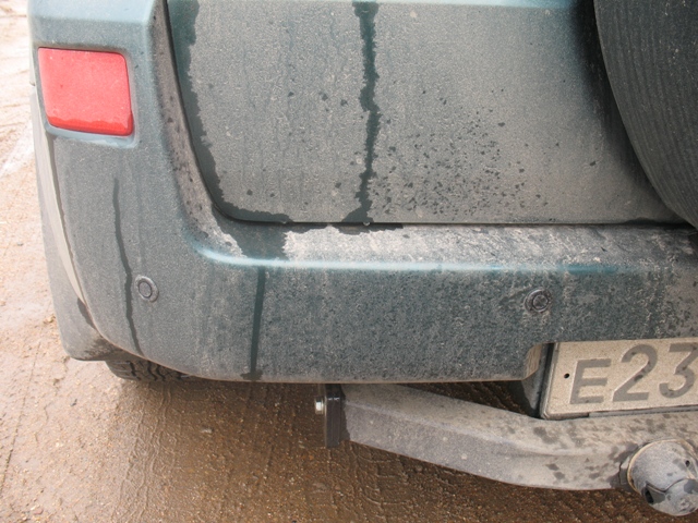

    2. Парктроник.
    Скажу сразу - опыта установки парктроников у мня небыло. Выбирал месторасположение долго, остановился на варианте: 2 по сторонам от запаски и 2 на краях вначале изгиба бампера, чтоб смотрели немного в сторону. Хотя разумнее было б поставить их в одной плоскости со внутренними, т.к. в боковые зеркала все видно... Ну да ладно.
    Входящим в комплект буром на 22 просверлил отверстия, протянул провода, разобрал правую обшивку в багажнике чтоб получить доступ к проводке задних фонарей и все. Подключил, проложил и спрятал все провода, собрал обратно. Как разбирать с фотками есть тут. Имеется куча функций и куча настроек - можно подогнать как хочется.
    Понравилось, что на дисплее отображается расстояние слева, по центру и справа.
    [​IMG]
    Пробное включение показало, что внутренние датчики реагируют на запаску. Но это все настраивается через БК, параметр Фаркоп. Устанавливаем расстояние в 20 см и вуаля, запаска нам больше не мешает и дальнейшие пробные испытания показали, что нулевой отметкой теперь стала точка, удаленная от бампера на 20 см.
    Итого на установку и подключение парктроника ушло 1 час с перекуром.
    Резюм: в общем и целом обоими девайсами я доволен! Компутер показывает тьму параметров, парктроник дает даже больше, чем я от него ожидал. Цена вопроса у нас: 3850 за комп и 1950 деревом за парктроник. Установка своими силами.
    Фотки:
    1. Проводок к блоку ECM
    2. Установленный БК Multitronics VG1031GPL в левом верхнем углу лобового стекла
    3. Парктроник Multitronics PT-4TC версия 3 с 4 мя датчиками
    зы. электрик у дилера отказался ставить БК "Опыта нет, боюсь!" :whistling:
