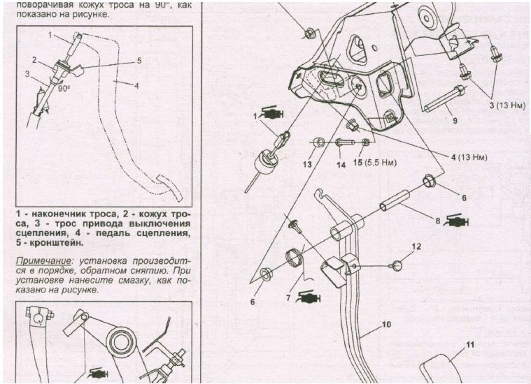

    места смазки:

    Владимир
    проверьте затяжку гайки оси 9! Если затянута: разберите узел поменяйте втулки 6 местами, подложите перед левой втулкой шайбу (для компенсации зазора), соберите обратно... наслаждайтесь!!! не забудьте смазать!
    p.s. педаль должна двигаться свободно!
