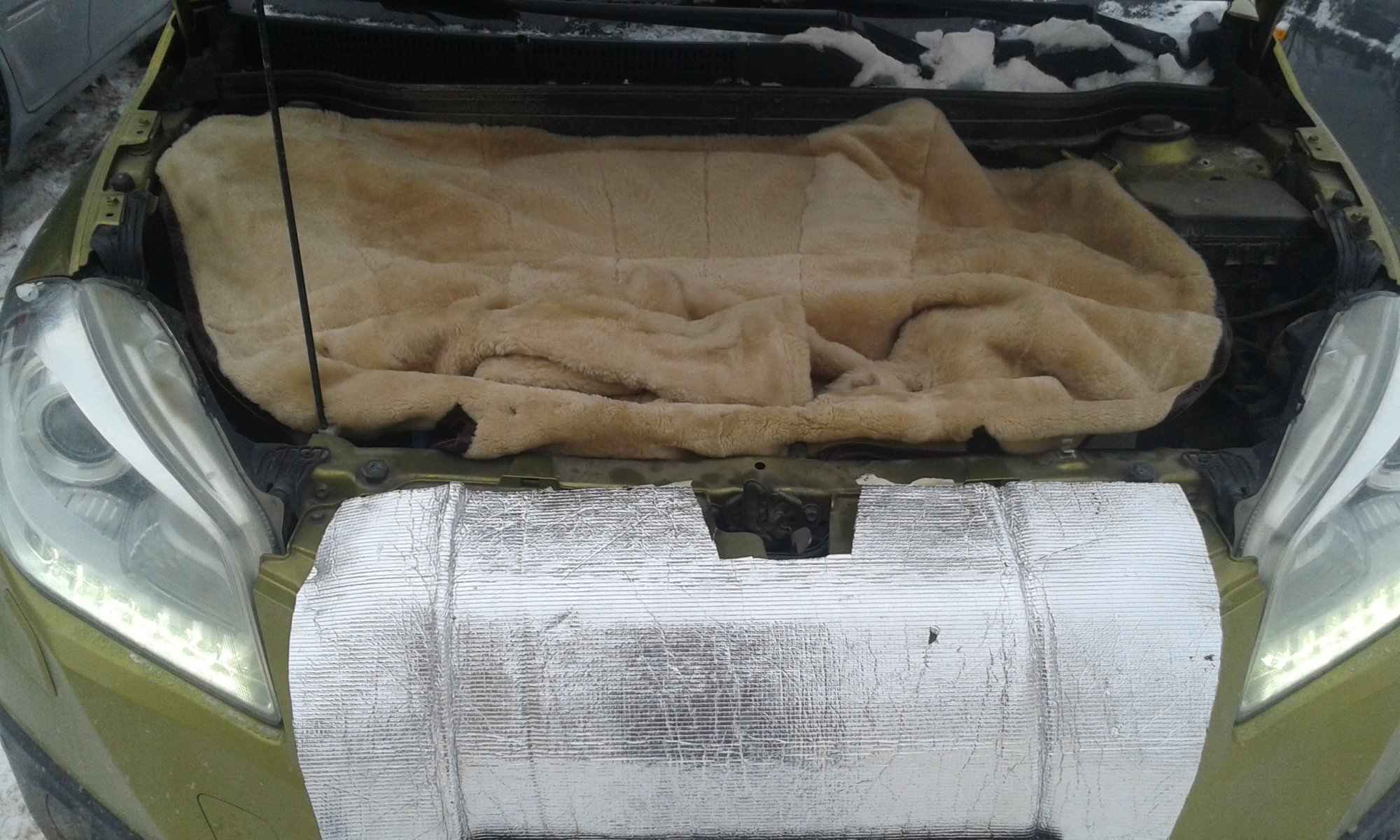

    Сегодня утром при -25гр не завелся:( Первый раз за почти три года и почти 100000км. связываю это с тем . то гораздо меньше стали ездить. Только по городу и то по немногу. Праздники опять же, не всегда законно было ездить:).
    Но таки прикурили с третьего раза( провода оказались бутафорскими, изоляция толщиной в палец а провод со спичку), съездил в Москву и обратно, вроде зарядился. Прикурил еще двух несчастных (одного ,правда так и не завели - у него что то там со свечами видать случилось)
    Решил заодно немного утеплиться на скорую руку, из того что было.

    Одеяло на двигатель. Блин, опасно это. Еще залезет под ремень или еще хуже - загорится. Тьфу-тьфу-тьфу.
    Было у меня 2 случая в 90-х на Дальнем Востоке. Первый с одеялом. Приехал на место и оставил машину на 20-30 минут при минус 20-25. Прихожу не заводится. Проходит 1.5 часа все нормально с пол-пинка. И так несколько раз. Выкинул одеяло - никаких проблем.
    Второй: накинул брезент тоже для утепления ....загорелся. Отделался испугом. :heat:

    VAN71, уже снял. VAN71, Толку оказалось -0. оставил только на решетке "картонку"

    Чтобы не портить внешний вид машины, можно картонку прикрепить к самому радиатору изнутри (спереди). Если найти черного цвета, то вообще видно не будет. А эффект точно такой же как и у картонки снаружи.

    Может даже и лучше. Но это ,надеюсь не надолго,уже завтра потепление. Да и эффекта особого я что-то не уловил.
