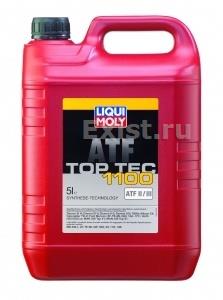

    Какое из них аливать в АКПП??
    после прежнего хозяина в машине осталась одна из таких канистр примерно литра 2. какая точно посмотрю потом в гараже. льют ли такое масло в наши коробки??? просто я не знаю оно ли залито! хочу частично заменить масло. очкую мешать чето! может он в гидраче менял вот и осталось, а может и в коробке. связи с ним сейчас нет!
  14. vovan

    А что мешает залить рекомендованное производителем? К чему эксперименты?

    Машина 2008 года, книжка, наверняка, писалась еще раньше, за более чем 5 лет технологии ушли далеко вперед, появилось много новых смазочных материалов с лучшими показателями.

    на обеих канистрах внизу мелким шрифтом написано к каким видам трансмиссионных жидкостей эти вот жидкости взаимозаменяемы

    Ага, только коробка осталась прежняя. И допуск jws3309 никто не отменил, и взамен ничего не ввели

    Верно. Только взамен не нужно, новые жидкости имеют соответствия jws3309, а некоторые и персонально от Suzuki. Но... Масло заменить полностью почти невозможно, на стенде однозначно невозможно (кто-то утверждает что сденд дает замену немногим более половины объема), для этого нужно разбирать все, всплоть до пакетов фрикционов. И вот тут в полный рост встает вопрос совместимости старой родной жижи, и современной с улучшенными характеристиками.
