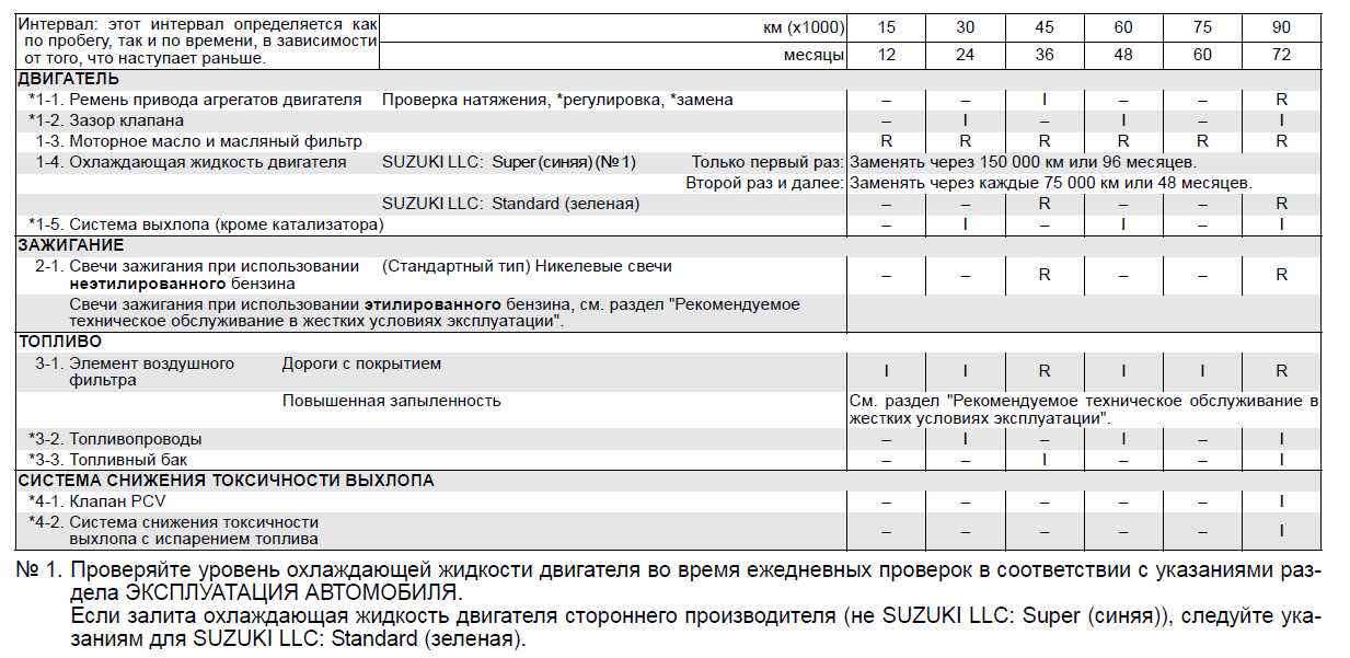

    В инструкции приведен интервал 150 тыс. км или 96 месяцев для ОЖ синего цвета (Super), для охлаждающей жидкости зеленого цвета (Standart) интервал 45 тыс. км или 36 месяцев. У меня с завода залит антифриз зеленого цвета. По маслу в МКПП - действительно, по инструкции оригинал нужно менять через 150 тыс. км.

    Добрый вечер. Так ни где не нашёл, какой у нас антифриз G11 или G12? Синий цвет как я понял ни о чём не говорит.
  24. Sh-keeper
    Sh-keeper
    25 апр 2014
    2.704
    Баллы:
    396
    Насколько я понимаю, у нас G11.
  25. Eduaud
    Eduaud
    23 сен 2014
    86
    Баллы:
    ХМАО
    В принципе я доливал G11, ничего не свернулось и не выпало в осадок. Вот думаю стоит на Т.О. 3 делать замену антифриза?
  26. Sh-keeper
    Sh-keeper
    25 апр 2014
    2.704
    Баллы:
    396
    А зачем доливали? Подтекало где-то? А на ТО-3 смена антифриза является обязательной.
