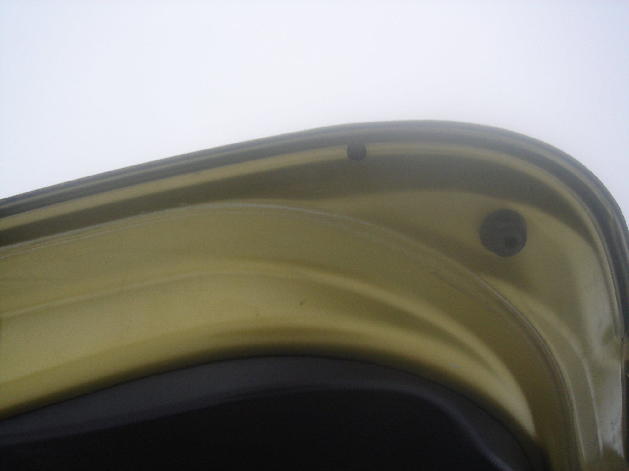

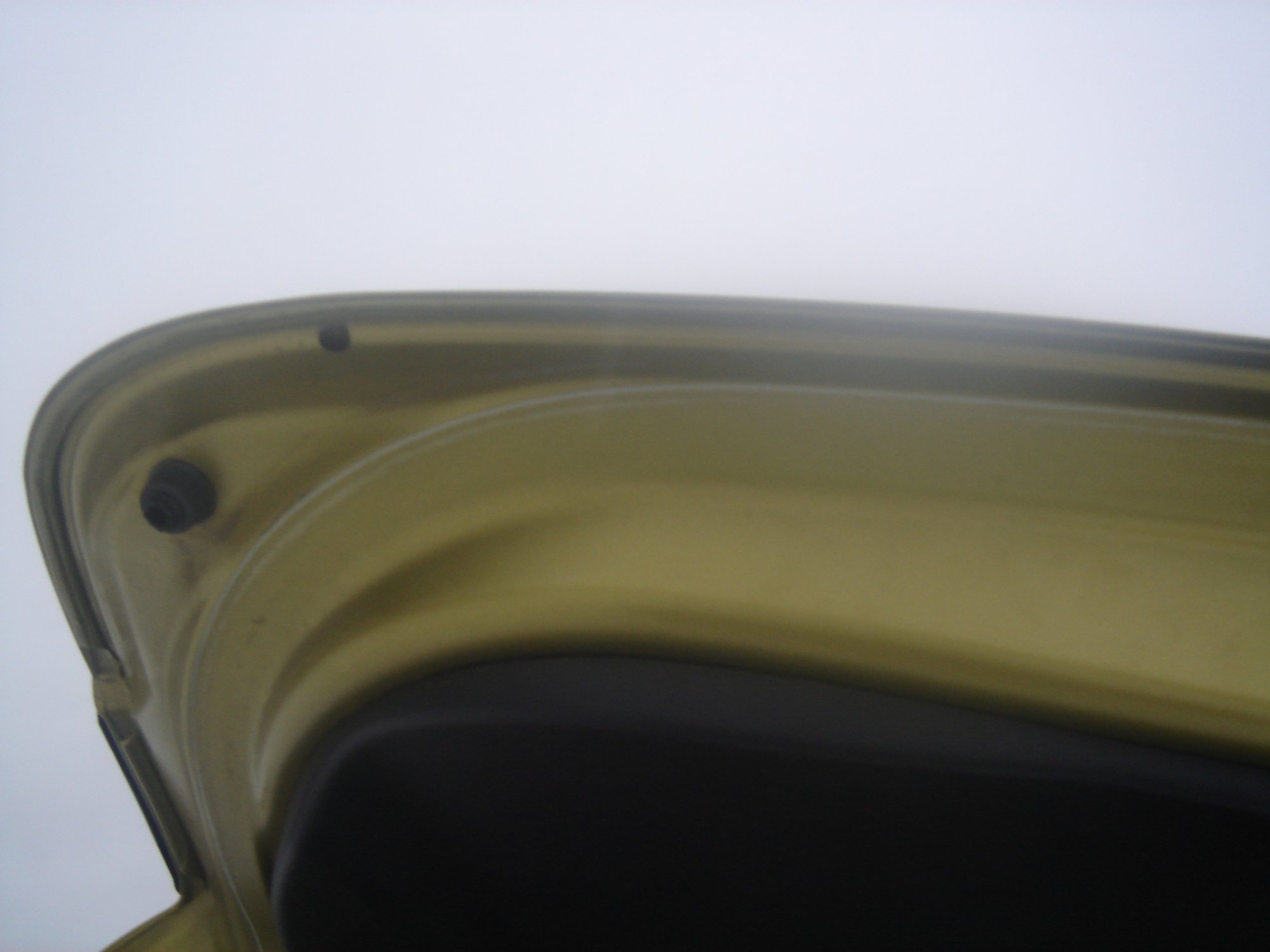

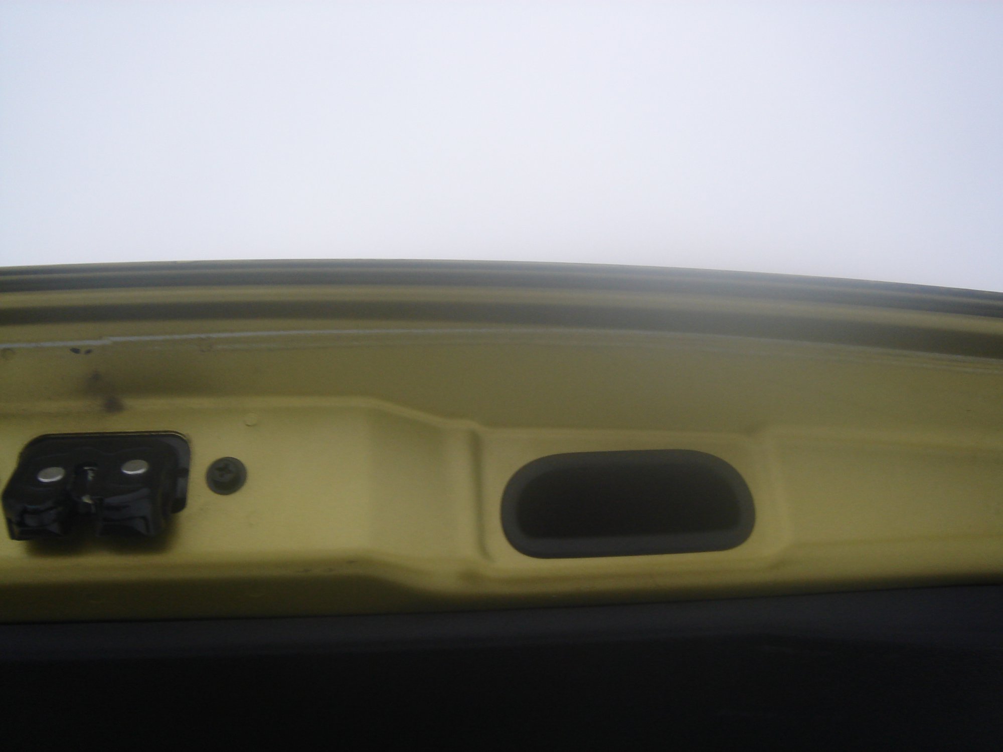

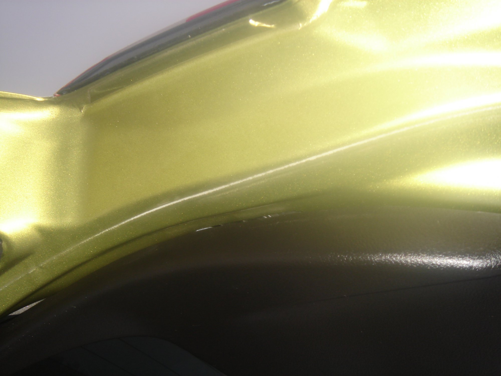

    Честно говоря, ничего не увидел. Куда смотреть надо? Протертости - это такая белесая полоса?

    alex10, за фото спасибо. Вчера, у себя смотрел, все в пределах разумного, но ограничительные резинки чуть выкрутил. НЕ знаю, насколько это поможет.

    Баллы:

    Посмотрел, у меня тоже есть белесоватые потертости на внутренней стороне задней двери. Дверь, кстати, с внутренней стороны лаком не покрыта, только грунт и металлик.

    Может там, под резинкой, самим и подлачить?
  14. YuryLogin
    Оффлайн
    YuryLogin Сузуковод
    19 мар 2014
    1.792
    Баллы:
    309
    Если еще потертости нет, то можно и самому. Только это кропотливая работа: отмыть окрашиваемую поверхность от грязи и смазки, обезжирить, заклеить все поверхности, куда не должен попасть лак...
  15. SerzhV
    Оффлайн
    SerzhV
    28 фев 2014
    639
    Баллы:
    247
    Самара
    Обезжирить - да. А оклеивать смысла нет. Место не на виду, под резинкой, можно не распылителем, а кисточкой. Тем более - это лак, а не краска.

    Подобная потертость по периметру карт задних дверей.Ширина около 2 мм.Не критично,но всё же...Был бы цвет посветлее,а так при ближайшем рассмотрении заметно.Весной "...нас ждут великие дела"(с).Уверен,виной всему наши распрекрасные дороги.

    Кисточкой будет очень колхозно выглядеть. Может лучше к дилеру?

    Если дверной уплотнитель, периодически протирать силиконовой смазкой, а крышку багажника немного полиролью, то красить долго не придется. Я думаю, это касается всех дверей.
    А на кочках, происходит смещение пятой двери, так что от плохих дорог и происходят потертости.
