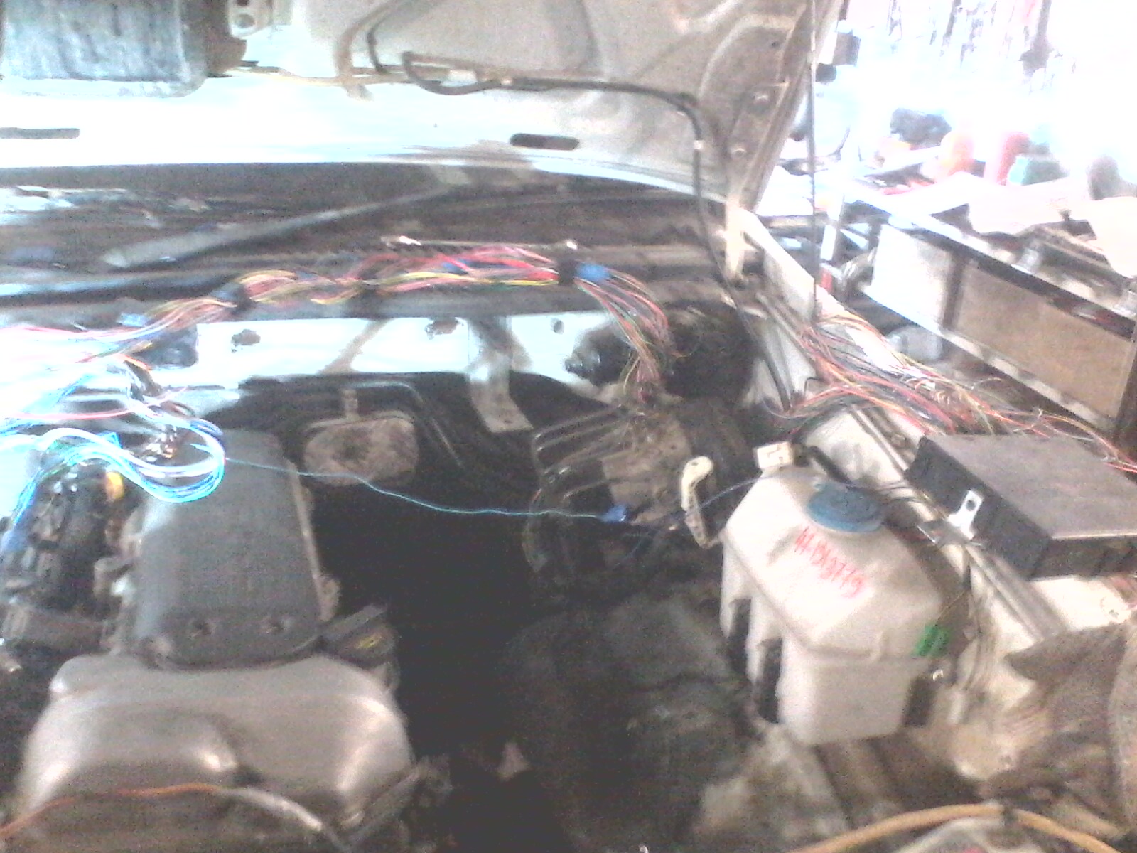

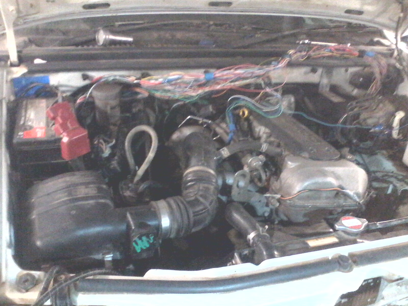

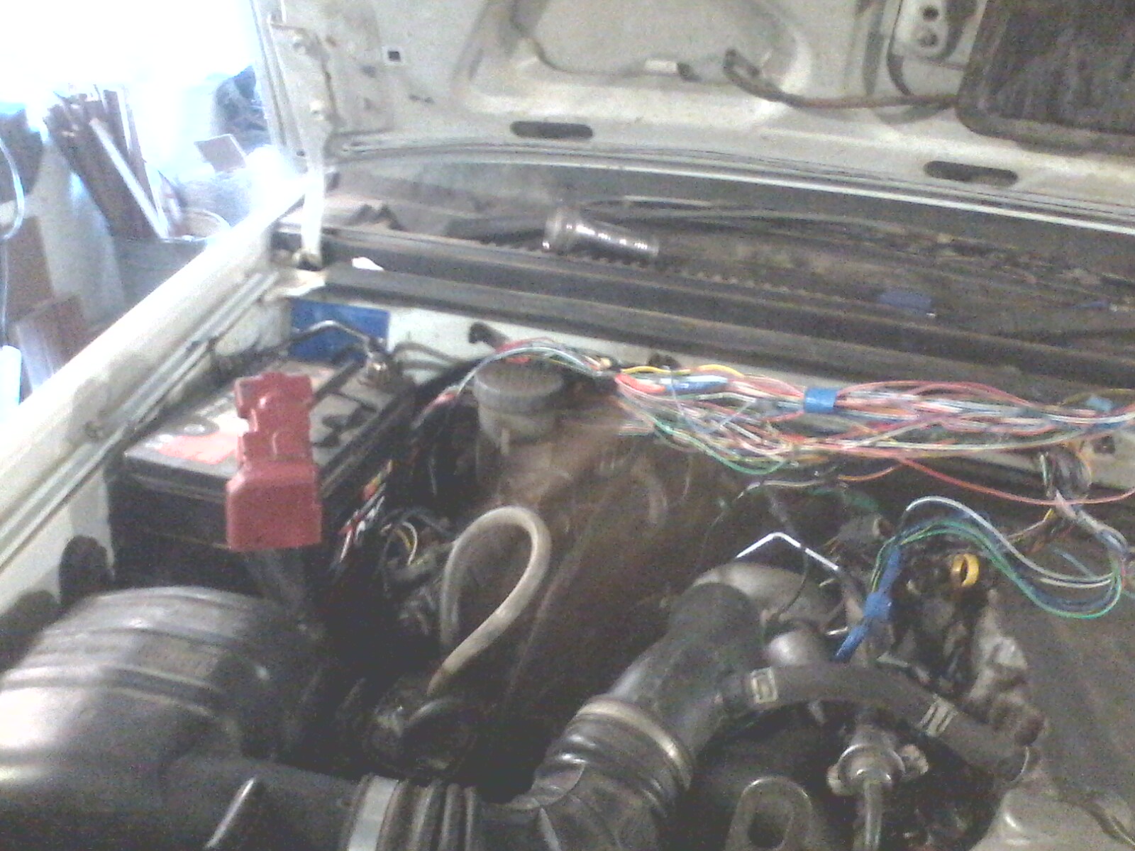

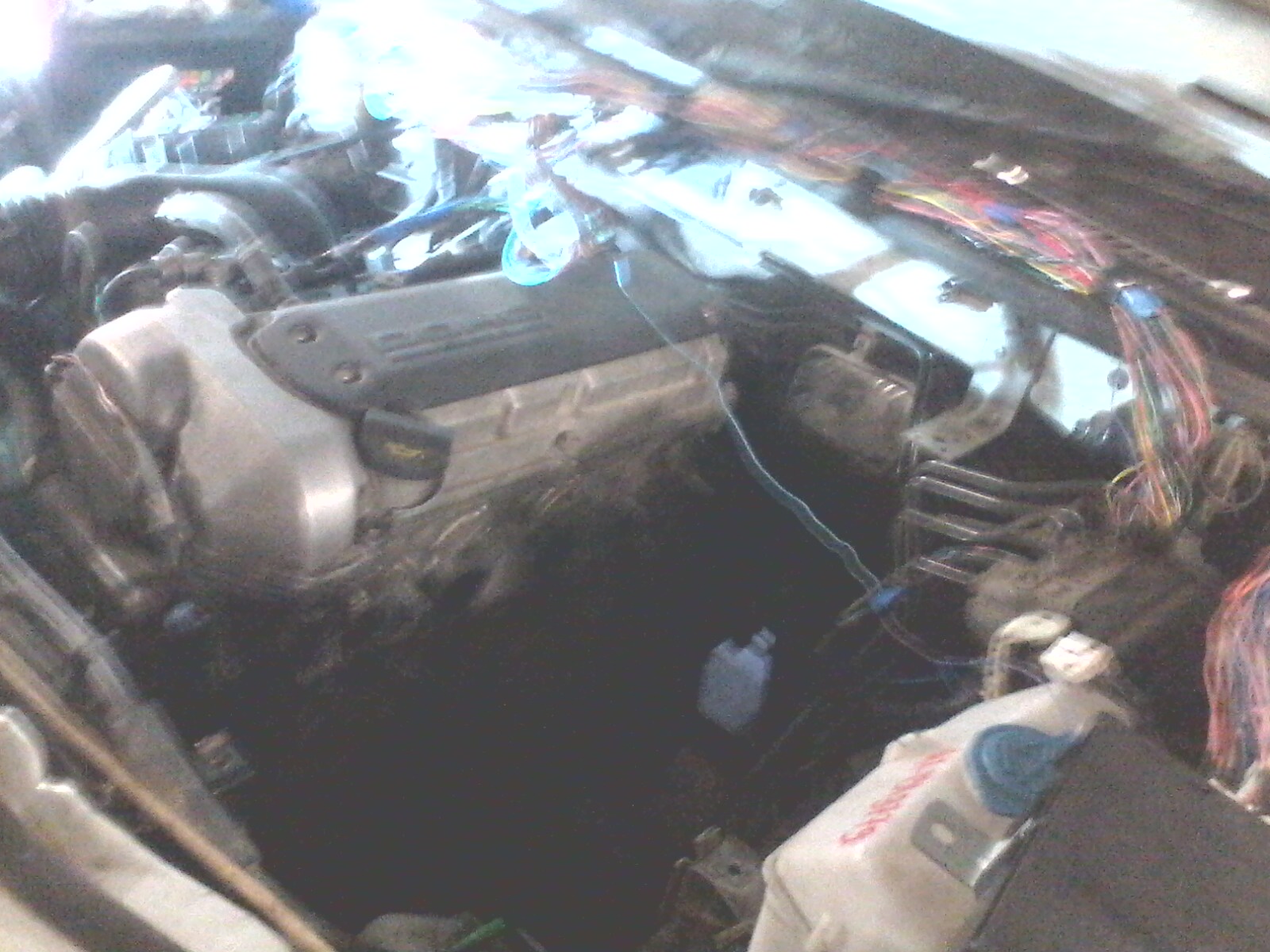

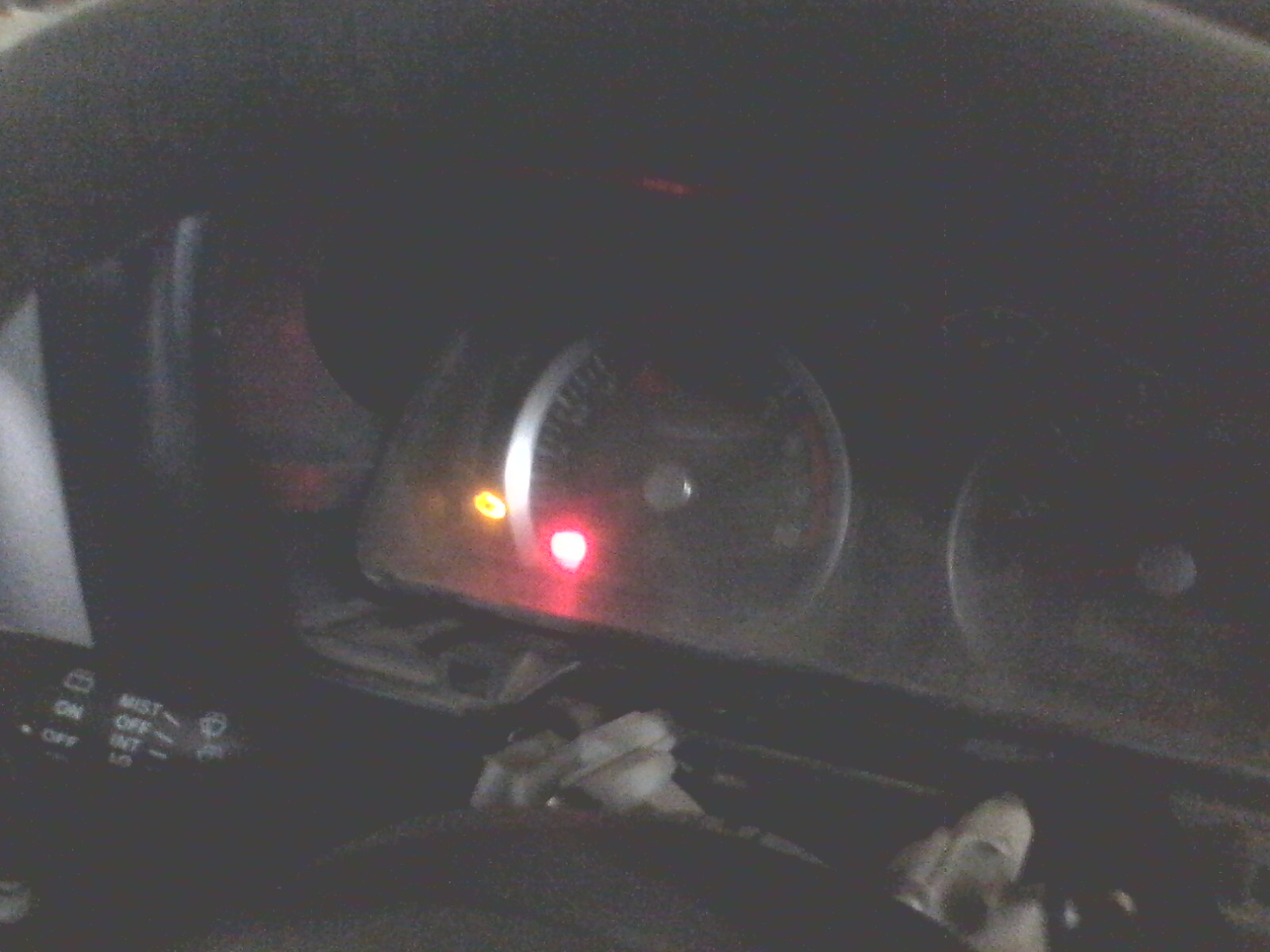

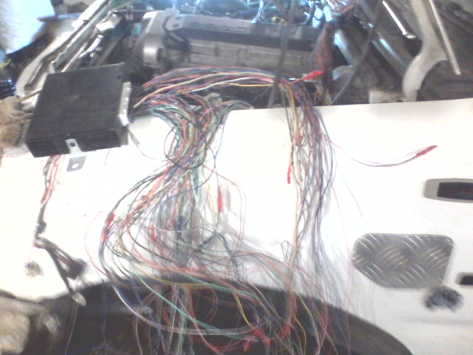

    Вопрос с исключением иммо решен! И что самое ВАЖНОЕ БЕЗ ПОМОЩИ специалистов по прошивке ЭБУ.
    Вообщем вчера доплел косу по датчиком чтоб гарантировано завелся, накинул косу, подключил все и он zasранец не завелся. Бросил все ушел домой. Сегодня с утра подкрутил один проводок и все завелось.
    Вообщем осталось косу упрятать в гофру уложить в подкапотном и подключить разные не влияющие на работу двигателя датчики и т.д. ну это уже все будет не сложно.
    Кстати из приятного бонуса - клапан ЕГР отключаю и удаляю без возвратно он мне больше не нужен, мозг его не опрашивает. Нужен кому?
    Официально заявляю что:
    SWAP двигателя к6а на м13 в джимни 2006 года кузов JB23 c МКПП завершен и и не так дорог как все об этом говорят.
