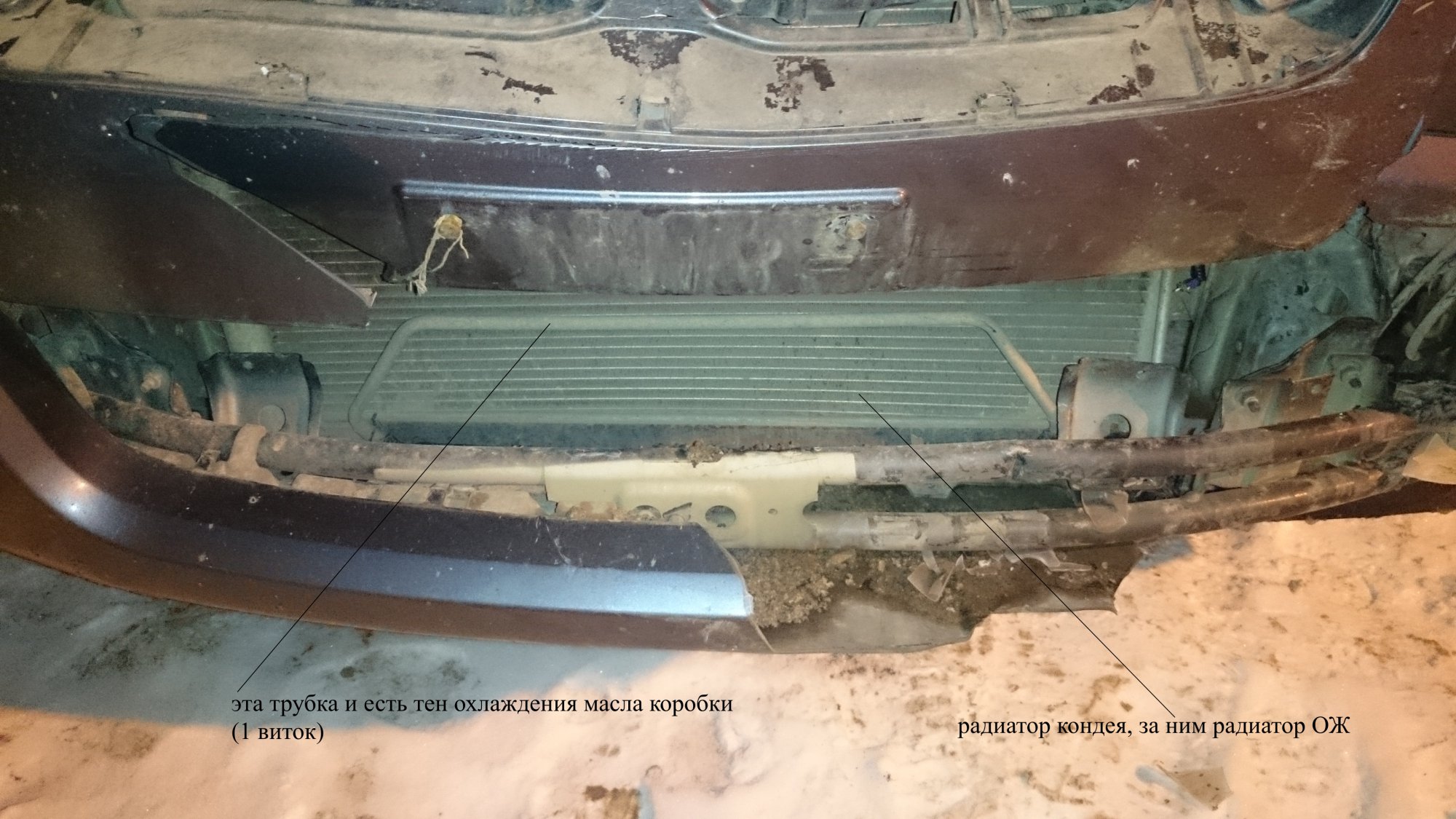

    на иллюстрации видно, как расположена трубка от охлаждения масла АКПП.

    АТФ циркулирует внутри радиатора охлаждения, конкретно на СГВН не разбирал, а так на всех авто.
    На фото может быть участок магистрали, но основное охлаждение идет именно через радиатор ОЖ и они двух видов - для МКПП и АКПП (подходят и для МКПП, нужно заглушить контур для АТФ, чтоб грязь не летела)

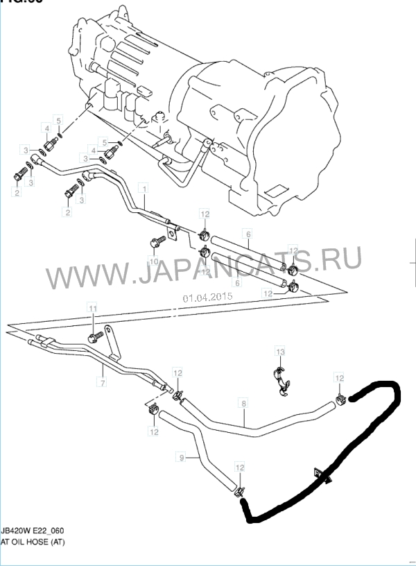

    вот устройство магистрали охлаждения. дорисовка и есть та трубка, которая видна на предыдущей иллюстрации.
    --- сообщения объединены, 31 мар 2015 ---
    я разбирал морду в том году (когда она еще была целой:)) и все внимательно просмотрел, эта трубка и есть тен охлаждения масла АКПП. я сначала тоже не поверил. перепроверил все на яме и убедился - это так.

    да, тяжелый момент. поэтому, как говорят - вскрытие покажет:)
    отсюда и вся эта тема, чего ожидать при вскрытии и какие могут быть нюансы.

    Латунные трубки на фото радиатора ОЖ - подключение масляной магистрали АКПП:
    http://www.exist.ru/price.aspx?pid=35405001&sr=66&Cat=Suzuki Смотри фото радиатора
    THERMOTEC

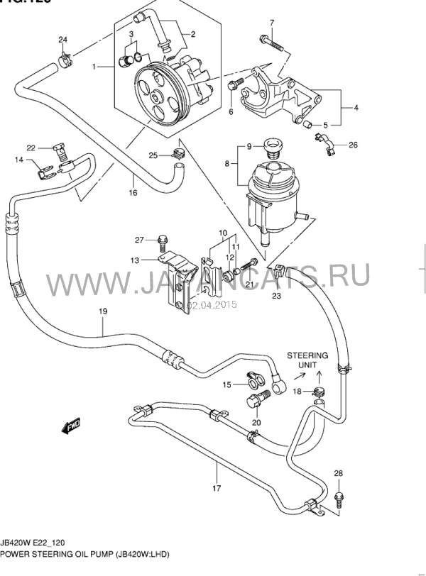

    Здесь твоя трубка..
    niral нравится это.

    363
    Под номером 17 (трубка ГУРа).
    niral нравится это.

    Санкт-Петербург-ЛО
    Вован так и есть трубка гура. Просто в посте 15 автор указывает на неё,ошибочно пологая что она и есть охлаждение АКПП.
    niral нравится это.
