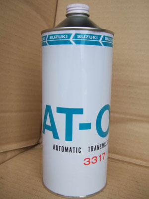

Подбираю замену оригинальному маслу.
Пока есть только характеристики мобил 3309 http://www.mobil.com/USA-English/Lubes/PDS/GLXXENPVLMOMobil_ATF_3309.asp
Вязкость
cSt при 100ºC 7.2
cSt при 40ºC 35
cP -40ºC (-40ºF) 14,000
Индекс вязкости 180
Температура вспышки, ºC ›185
Температура застывания, ºC ‹ -45
Плотность 0.8540
Цвет Red
Пролистав линейку атф масел кастрол, шелл и мобил наиболее подходящий аналог мобил 3309 это Castrol ATF TQ DIII.
Плотность при 15 оС, г/см3 0,859
Вязкость при 40 оС, мм2/с 35
Вязкость при 100 оС, мм2/с 7,2
Индекс вязкости 175
Температура вспышки в открытом тигле (СОС), оC 216
Температура застывания, оС -46
Но мобил 3309 это не сузуки атф 3317 уверен что характеристики у них отличаются. Подсобите, нужны характеристики сузуки атф 3317.
Да одно и тоже это. 3317 кто думаете делает? Сузуки? Нет. По секрету: на банке с Suzuki 3317 написано пр-ль Эксон Мобил Джапан бла-бла-бла...;)
Walla
9 Ноябрь 2006
282
Тюмень
NSGV, 2006, 2.0, АКПП
Ответ: жидкость в автомат
Да это понят, зачем создавать свою производственную базу если под боком мобил даем ему ТЗ и он делает. НО при таком производстве накладываются ограничения, производитель не имеет права продавать под своим брендом или кому либо кроме заказчика. Дабы производственные мощности не пустовали появляется аналог с чуть измененными свойствами как в нашем случае мобил 3309.
Трудно судить одно и тоже или нет пока нет харак. оригинального, все это домыслы.

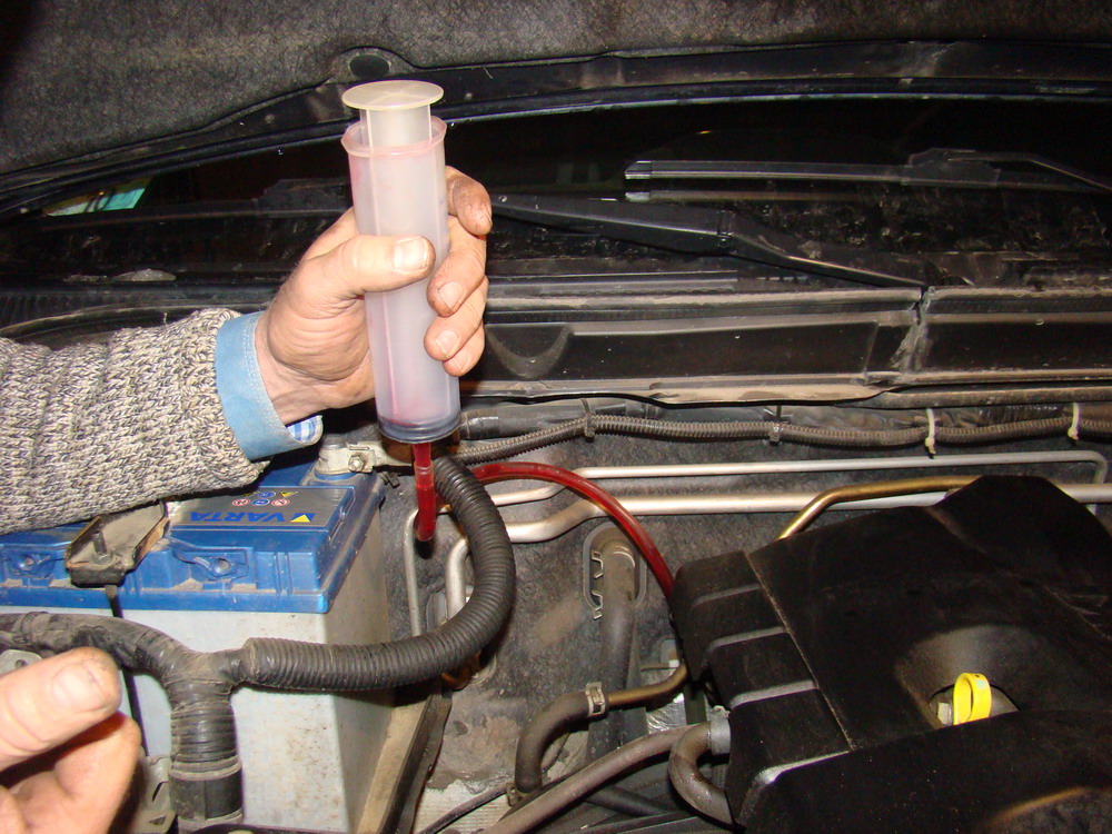

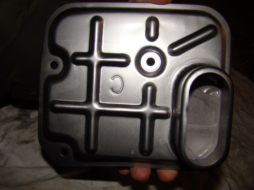

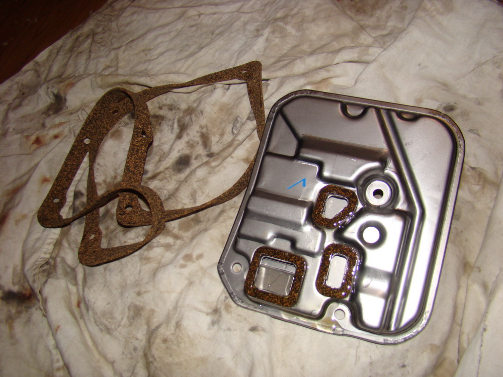

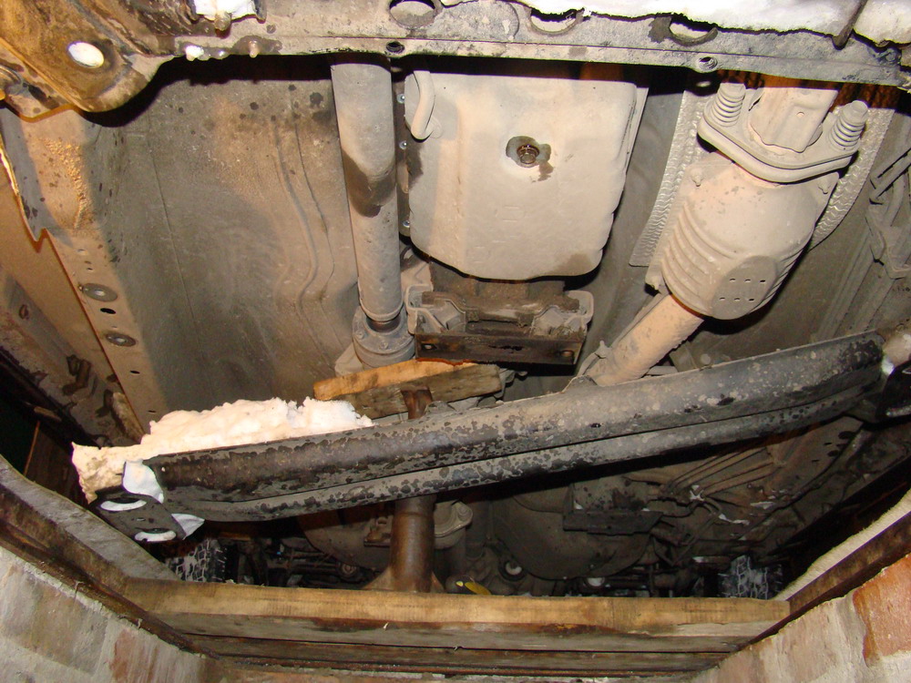

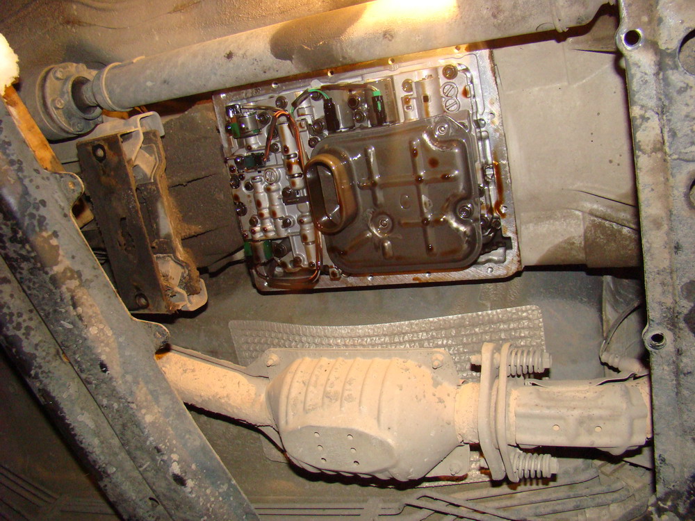

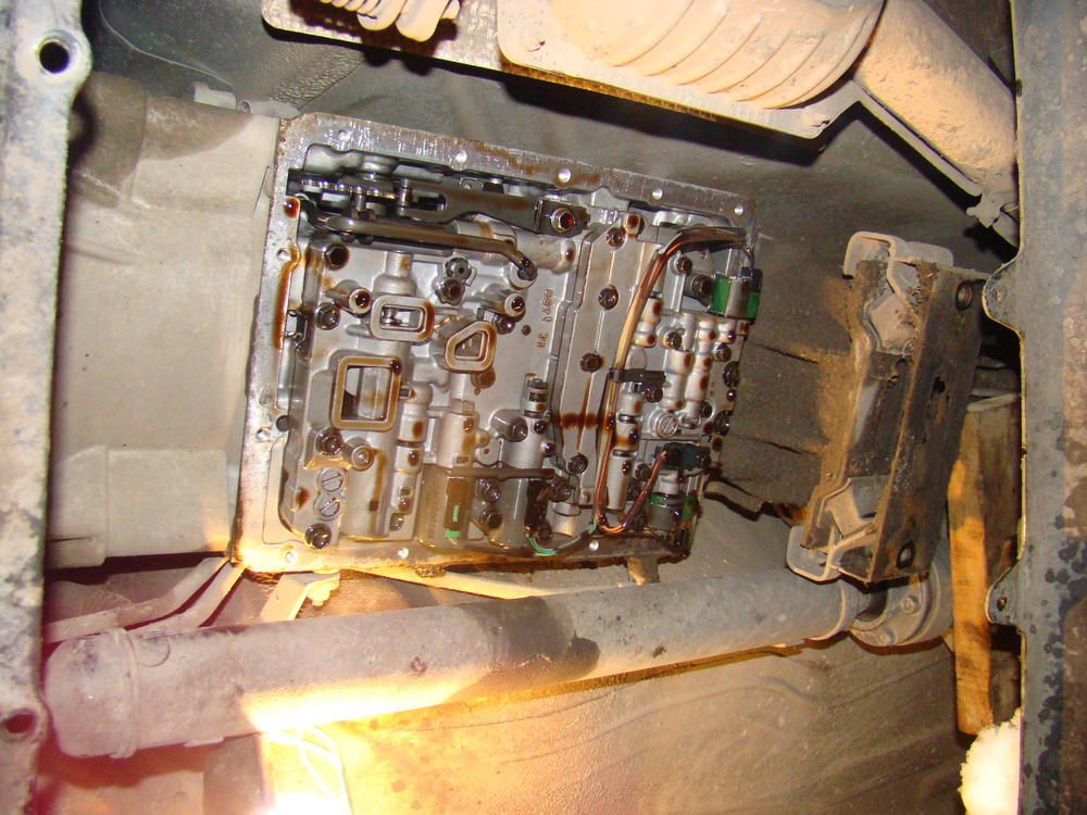

Наконецто дошли руки до замены жижи в автомате:D пробег 77000
Посоветовавшись со своим другом специалистом пришли к следующему:
Замена фильтра маслянного(по нормальному это необходимо ценник непомнюРыдаю!)
Замена прокладки поддона коробки(полюбасу:D)
Масло 10 литров- спец цена 500р за баночку 1 литр (сенкс корешуБаксы-бакс)
На все правсе 2 часа.
1.Откручивает пластиковую защиту 2 болта и 2 клипсы
2.Откручиваем поперечную балку на которую опирается коробка.4 болта.Также предварительно поддонкратив каробку для удобства работы чтобы она у нас не провисала.
3.Сливаем масло.Должно слится примерно 3 литра
4.Откручиваем десяток болтов поддона.Окуратно вытягиваем поддон предварительно пшикнум вдэшкой на металическую трубку щюпа для легкого рассоединения, место соединения находится чють выше края поддона.Когда поддон зашивелится это место сразу видно;).
5.Откручиваем 3 болта фильтра.С него сольется еще 500 грам масла.
6.Мажем маслецом пробковую прокладку фильтра и ставим его на место прижимая темиже тремя болтами.
7.Смазываем новую прокладку поддона маслом.Нитками привязываем через отверстия прокладку к поддону чтобы она у нас не дай бог не сместилась при установке.
8. Дальше все в обратной последовательности:thumbsup:
9.Через щуп заливаем с помощью большого шприца СТОЛЬКО МАСЛА СКОЛЬКО СЛИЛИ а сольете 3.5 литра если будите менять фильтр,без замены фильтра 3 литра.
Вы спросите, а зачемже мы покупали 10 литров если сменили только 3.5:D ,а для того чтобы через 1000км, а потом еще через 1000км открутить пробку поддона слить то что сольется и залить то что у нас имеется в запасе.И 0.5 литра останется так на всякий пожарный.
Ну теперь о главном Ощющения:thumbsup: Сразу было заметно что пропали сильно заметные рывки между переключениями передач.
P.S. Масло было черное как смола ванючие поленым хотя пи....ы машине не давалЧешу репу.
Чуть не забыл До 2006 г масло такое как на картинке фильтр тоже завтра постораюсь выложить парт номер.А вот после 2006 уточняйте там чтотто поменяли точно ничего не скажу

Ответ: замена ATF в автомате NSGV - промывка фильтра АКПП
Фильтр можно не минять достаточно промыть. Главное проверить целостность сетки внутри фильтра
Замена жидкости ATF в АКПП - это отдельная группа вопросов (когда менять?, как менять?, на какую менять?). Каждый принимает решение исходя из своих взглядов, познаний и "мутных" рекоммендаций производителя.
Давайте обсудим замену-промывку фильтра АКПП. Для тех, кто делал эту процедуру неоднократно, промывка фильтра может покажется чем-то рядовым. Но для тех, кто никогда этого не делал - видится важность и "непрозрачность" этого процесса. Поэтому хочется прояснить сей процесс для себя Чешу репу.
Поменять фильтр АКПП на новый конечно можно, но, во первых, его цена в Киеве около 200$, а во вторых, если в нем только легко промываемая сетка, то "зачем платить больше?".
Вопросы:
1. Точно ли фильтр в АКПП Сузуки Витара 2006 г.в. имеет только металическую сетку в качестве фильтрующего элемента?
Может внутри "ходов сообщения" есть ещё какие-то фильтрующие элементы, к которым нет свободного доступа (к примеру, мет. сетка - это фильтр грубой очистки, а может есть ещё и фильтр "тонкой" очистки) ??
2. Проверка целостности сетки фильтра - можно ли прощупать пальцем саму фильтрующую сетку? Может она видна глазом через отверстия в фильтре?
3. Процедура промывки фильтра.
На фотографиях KEDRIKOV видно, что с одной стороны у фильтра широкой отверстие (обращённое к поддону), а с другой - три отверстия.
С какой стороны идёт подкачка жидкости ATF ?? (что-бы понимать, с какой стороны могут быть отложения на сетке фильтра).
Фильтр промывается сначала "вымачиванием" в бензине-растворителе, а затем промывается под напором воды-воздуха? Или есть другие рекомендации?
Вопросы:
не надо с фильтром ничего делать - тыс через 200 возможно и то ещё не факт. Если есть жгучее желание искупайте его в бензине. Там нет грязи ещё - он просто в масле.
