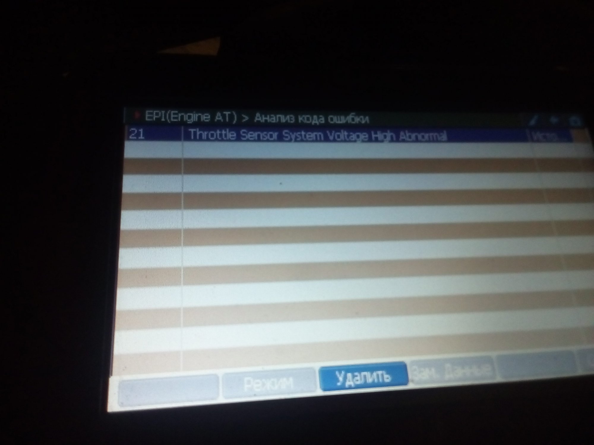

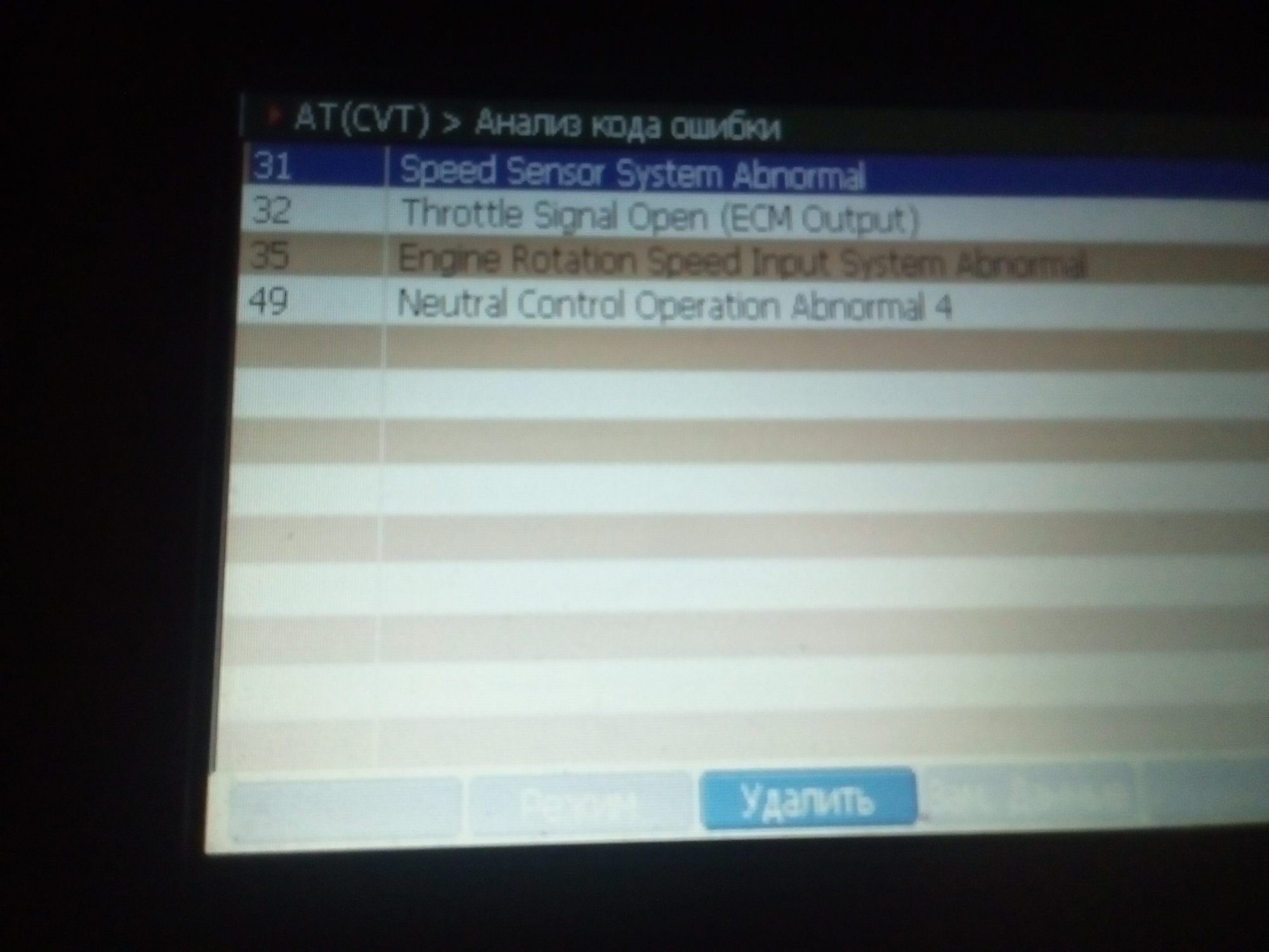

Вообщем отписываюсь какие ошибки показал. EPI(Engine AT)>Анализ кода ошибки 21 (Throttle Sensor System Voltage High Abnormal)-
Датчик дроссельной заслонки Система высокого напряжения Аномальные. AT(CVT)> Анализ кода ошибки 31 (Speed Sensor System Abnormal)-
Скорость System Sensor Аномальные: 32 (Throttle Signal Open (ECM Output) )-
Дроссельной заслонки Сигнал Open (ECM выход): 35 (Engine Rotation Speed Input System Abnormal)-
Скорость вращения двигателя Входная система Аномальные: 49 (Neutral Control Operation Abnormal 4)-
Нейтральная Операция управления Аномальные 4! Вот такие ошибки он показал. Диагност мне их стёр сказал мол покатайся пока снова подобная ситуация не повторится. Как я описывал выше. Нужна схема двигателя и акпп со всеми датчиками и к ним описание для электрика он с Cultsom первый раз столкнулся. У меня в городе Железногорск таких машин три. Вообщем где найти эти схемы точнее мануал????

Я ошибки выше описывал. 21,31,32,35,49. Сейчас фото попробую сбросить.[DOUBLEPOST=1487345381][/DOUBLEPOST]
может блокировка какая прошла, от дурака, Проверь селектор акпп, может он глючит, или настройка сбилась[DOUBLEPOST=1487342328,1487342179][/DOUBLEPOST]надо глянуть в каком случае горит od/of, ошибка какая то есть , ошибки сбрасывал?

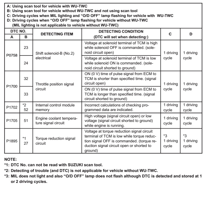

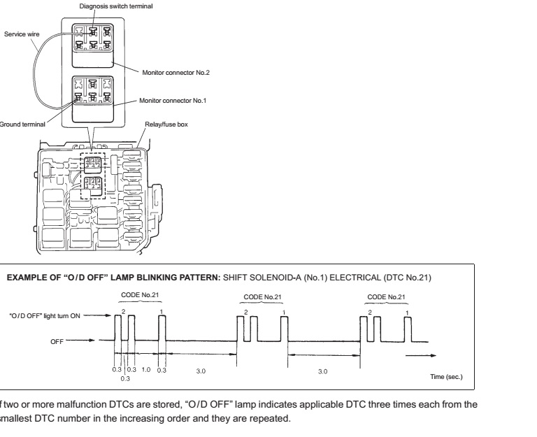

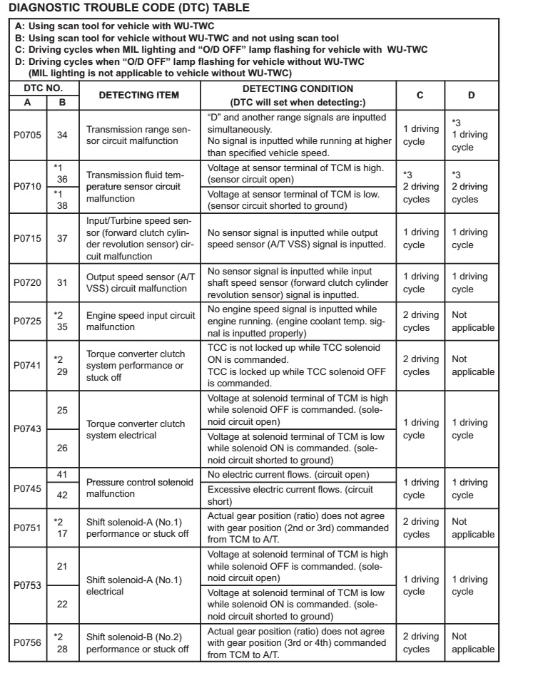

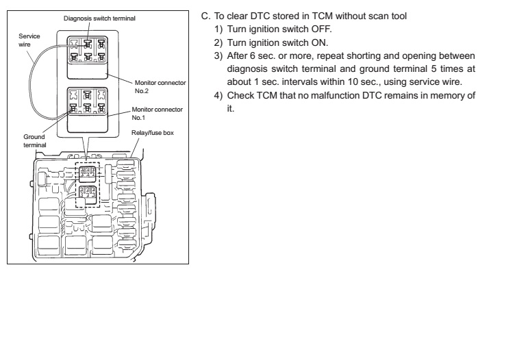

вот что есть в мануале по АКПП
[DOUBLEPOST=1487513296,1487513132][/DOUBLEPOST]может где то не контакт в разъемах, ошибки стираются методой которая на втором рисунке. Типа размыкать, замыкать 5 раз в течении 10 секунд
Посмотреть вложение 110614 Посмотреть вложение 110615 Посмотреть вложение 110616 Посмотреть вложение 110617 [DOUBLEPOST=1487513296,1487513132][/DOUBLEPOST]может где то не контакт в разъемах, ошибки стираются методой которая на втором рисунке. Типа размыкать, замыкать 5 раз в течении 10 секунд
Большое спасибо Alexpe1. Буду пробывать разбираться.[DOUBLEPOST=1487860570][/DOUBLEPOST]
