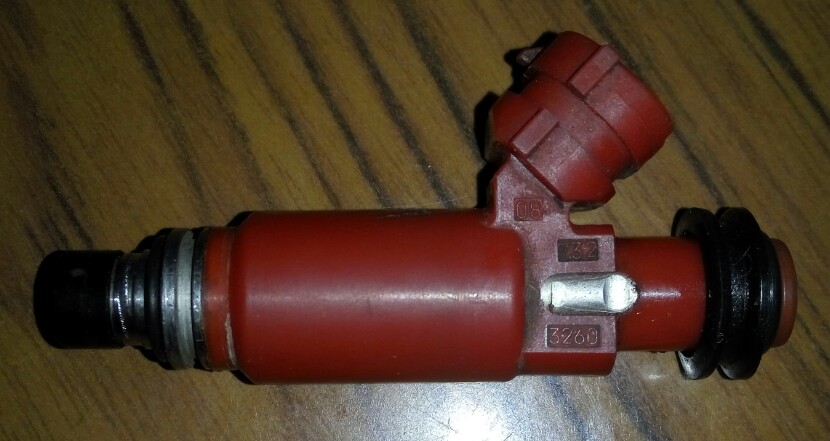

    Ребята! Подскажите от чего подойдут форсунки топливные?!! У меня Сузуки балено 1.3 1998гв, форсы красные пластмассовые!_ Может кто сталкивался, одинаковые они с мотором 1.6 или с более ранними трамтлерными 1.3 моторами? Не могу найти точно такие же как у меня на разборках .

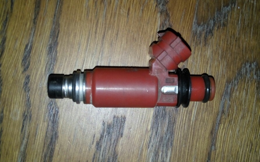

  12. андрей гомель
    Оффлайн
    андрей гомель
    14 мар 2016
    Баллы:
    08_732_3260

    андрей гомель, по форсам, надо наверно все ставить одинаковые, а то опять будет разница по горшкам, т
