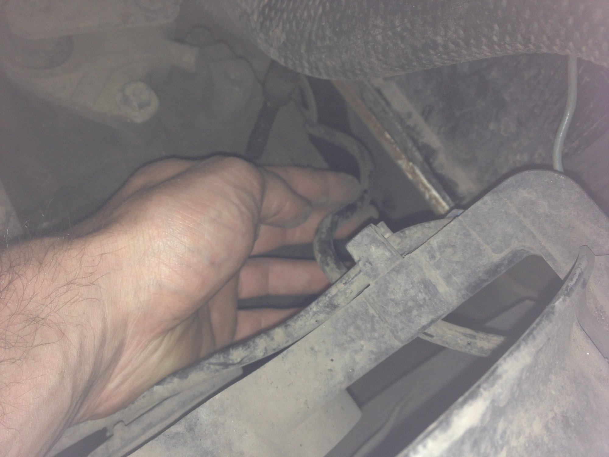

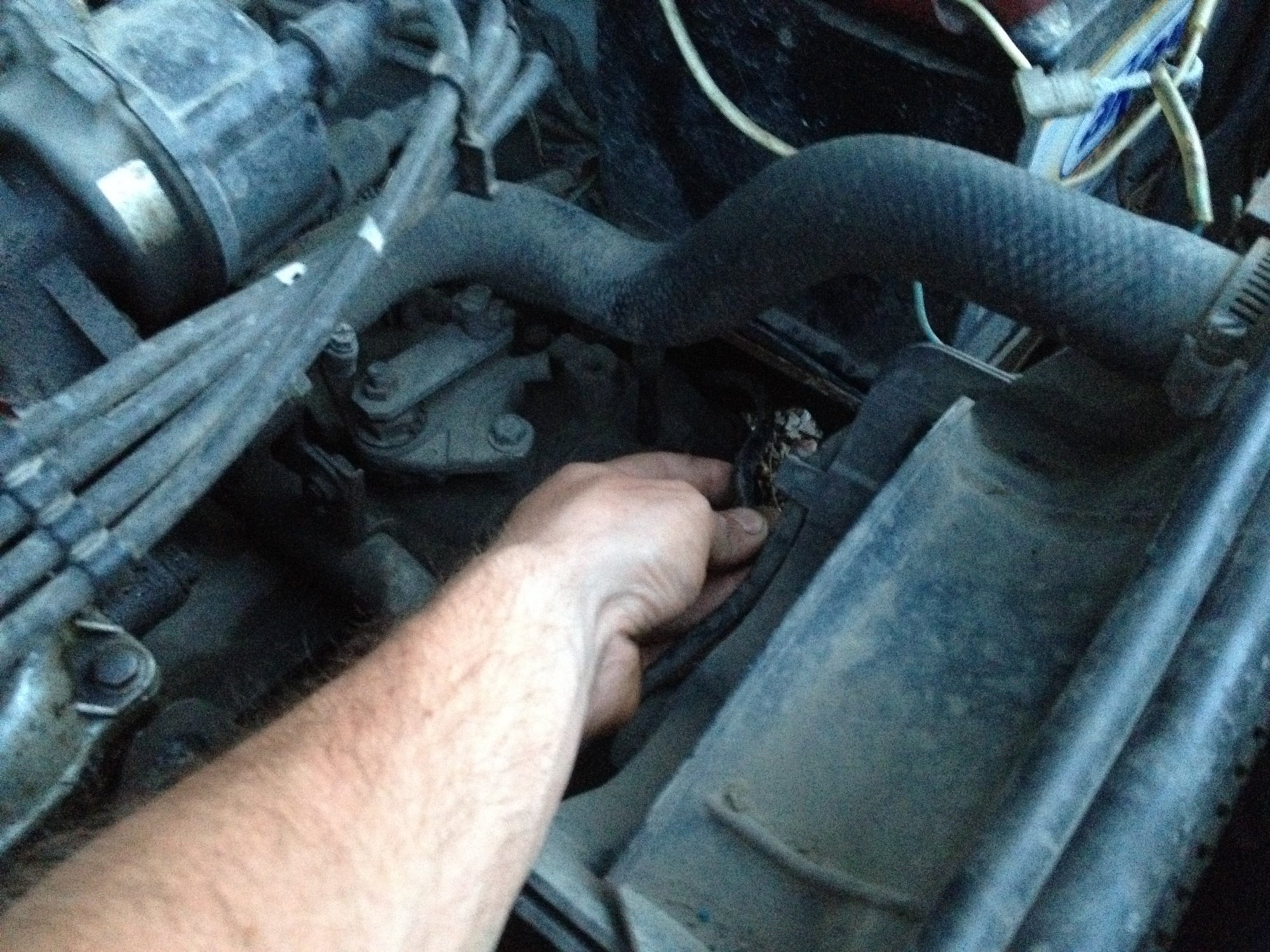

  23. fruktiva
    Оффлайн
    fruktiva 88
    4 ноя 2015
    68
    Баллы:
    Ульяновск
    Приветствую. Из акпп выходят два провода , один идёт на минус аккамулятора , а второй оборвался ( куда его цеплять?)

  25. fruktiva
    Оффлайн

    Баллы:
    Ульяновск
    нет. может посмотрит кто?провод черный ,крепится сверху коробки , под аккумулятором.
  26. Alexpe1
    Оффлайн
    Alexpe1
    5 июл 2007
    949
    Баллы:
    324
    Ижевск
    fruktiva, где хоть смотреть, фото если можно, машина под боком, могу глянуть, но только если это дело под капотом

  30. fruktiva
    Оффлайн
    fruktiva 88
    4 ноя 2015
    68
    Баллы:
    Ульяновск
    В руке
