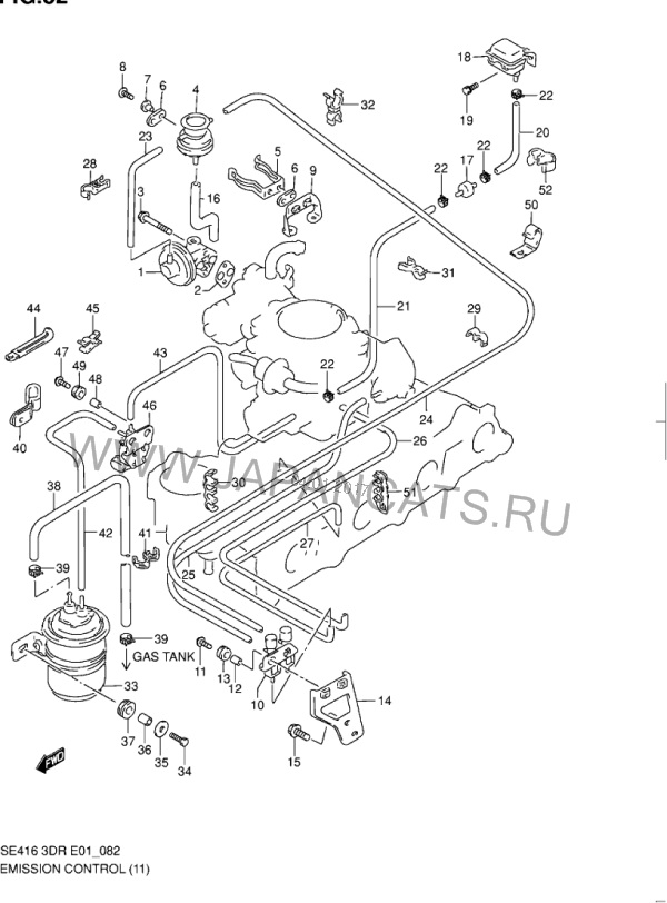

    Такая же фигня, обороты высокие и еще плавают. Хочу промять клапан ХХ и термоклапан. Подскажите, какой путь у ОЖ через них? У меня корпус клапана ХХ параллельно термоклапану, к нему подходит сверху шланг от воздухана, а сбоку шланг ОЖ, и из термоклапана трубка ОЖ. Подскажите, как должна циркулировать ОЖ? Сейчас циркуляции нет совсем. В моей легионов кой книге этого нет совсем. У меня Vitara 1,6 8 кл.

    Очень похоже на подсос воздуха.

    А вы случайно не подскажете, как идёт ОЖ через клапана ХХ и термоклапан? Такое подозрение, что у меня трубки перепутаны.
