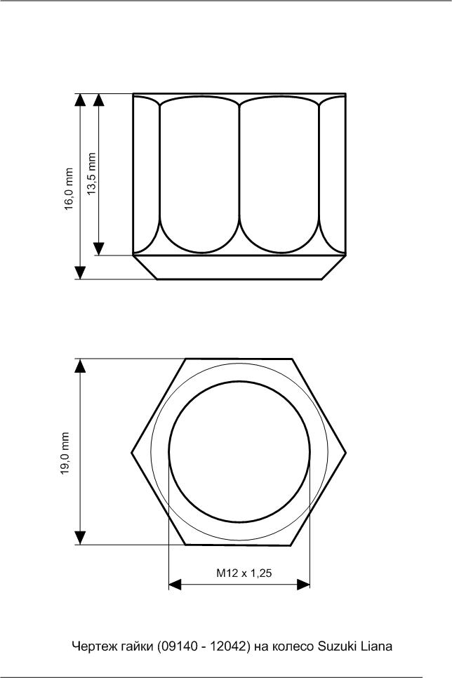

    Кому интересно, вот замеры гайки с каталожным номером 09140-12042

    А у меня секретки Valgo. Размеры М12Х1,25, ES=21 mm, L=35 mm.
    Приходиться возить балонник на 21.
    Брал в Южном порту. Цена вопроса 450 руб.

    Баллы:
    Походу на чертежике ошибочка, шаг 1,5 для Toyota.

    Мытищи, МО
    Так у вас секретка в виде гайки или Чешу репу. ??????

    Может быть, резьбу померять было не чем, думал такая же как у Игниса, спасибо.

    Мытищи, МО
    Странно , что гайка у вас длиной в 35 мм, против 16мм роднойЧешу репу.

    Короче купил я сегодня секретки Wheel Locking (Taiwan) . все подошло идеально , цена вопроса 250 рупий:D

    А их газовым ключом реально захватить?
    Мне просто в сервисах, когда я забывал гайку-ключ большинство секреток (даже с защитным проворачивающимся кольцом) отворачивали газовым ключом.
    По фоткам в инете Wheel Locking очень похожи на хромированный силюмин, а это очень плохо - при нескольких откручиваниях - закручиваниях могут рассыпаться, как было с похожими у меня.

    Ну а про форму гаек и секреток в частности отдельно для литья и отдельно для штамовки всё же не забывайте. Это важный для безопасности вопрос.

    Саша ОЗ от части прав, но так я мужик технически немного грамотный, я по данным ссылкам не нашел для себя достаточной инфы, поэтому создав топик, думал более конкретизировать сей вопрос :D :D . Но потом махнул рукой ,снял гайку, обмерил ее и понял, что мне надо, и по ходу этой инфой поделился с людьми, у кого штамповка - не литьё, хотя мои секретки и на литьё подойдут.
