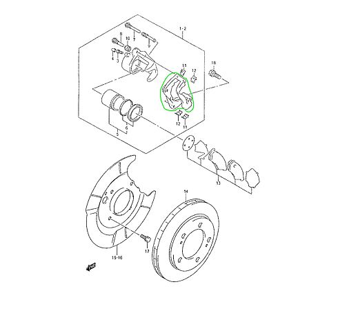

    Коллеги, есть такая проблема: срочно нужен правый передний суппорт, на vitara.ru, где обычно заказываю детали, их в наличии нет и неизвестно когда будут. На exist.ru есть такие варианты:
    1. Suzuki 55101-65D00 Суппорт дискового тормозного механизма передний правый 247,45 $
    2. Suzuki 55101-65D10-999 Суппорт дискового тормозного механизма 364,71 $
    3. Suzuki 55101-65D10-999 Суппорт дискового тормозного механизма 465,16 $
    В наличии есть только вариант № 1, но не уверен, что он подойдет, по телефону один менеджер сказал подойдет, другой утверждает что нет. Может кто сталкивался и подскажет, подходит этит ли суппорт с кодом 55101-65D00 на SGV 2000 года амер. вариант, АКПП? Буду очень благодарен за ответ. Кстати, где еще можно заказывать детали, кроме как на exist и vitara.ru, есть положительный опыт?

    По данному вину выдает номер 55101-65D10-999 На экзисте
    Suzuki 55101-65D10-999 Суппорт дискового тормозного механизма срок 6 дней 11 429,44 руб
    Suzuki 55101-65D10-999 Суппорт дискового тормозного механизма срок 13 дней 8 956,16 руб
    Suzuki 55101-65D10-999 Суппорт дискового тормозного механизма срок 15 дней 14 605,45 руб

    Скорее с обоими :) Колодки не совсем отпускают, в итоге тормозные диски нагреваются так что можно прикуривать. Левый заказал, а правый нигде не могу найти в наличии, как вариант ждать до полутора месяцев.
  9. ZAlek
    13 мар 2006
    584
    Королёв
    Я бы для начала перебрал имеющиеся суппорта, там делов на пару часов. У меня колодки снашивались неровно, при торможении руль било. Я снял суппорта и выдавил поршня. Они оказались все в засохшей тормозухе, америкосы скорей всего ее не меняли, да и что там залито было не знаю. Отмыл суппорта даже не меняя сальников и пыльников, собрал все и сейчас работает без проблем.
    Теперь думаю задние тормоза перебирать.
    Слишком уж дорогое удовольствие покупка новых суппортов
  10. ZAlek
    13 мар 2006
    584
    Королёв
    Если интересно, то вот небольшой отчетик
    Снял суппорта и разобрал. Для выдавливания поршня суппорта использовал ножной насос и нипель для бескамерной резины
    Обратную сторону нипеля прижимаем к отверстию болта крепления тормозного шланга и потихоньку качаем.
    Так вот в обоих суппортах при выдавливании поршней их перекосило и заклинило. Вот так они выглядели после извлечения
    Вот так стали выглядеть после чистки
    После чистки поршня стали ходить ровно, их перестало перекашивать.

    Проблема не может быть в рваных пыльниках, а 100 % в них. Заказывай новые ремкомплекты (пыльник+сальник, по другому не бъются)
    Номер комплекта 55100-77820 цена в экзисте от 170 руб (офигеть, на мою цена от 1700 руб за комплект)
