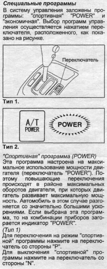

    Уважемые форумчане ,подскажите для чего на панели кпп есть кнопка "Power" ?

  9. Oz
    Oz
    6 фев 2006
    707
    Москва, Пресня
    Для включения "спортивного" режима работы коробки. Сдвигает переключение передач в АКПП на более высокие обороты и позволяет более динамично набирать скорость.
  10. Moorena
    19 июл 2007
    Спасибо большое !Все понятно! Если торопишься жмем power!!!!!!!!;)

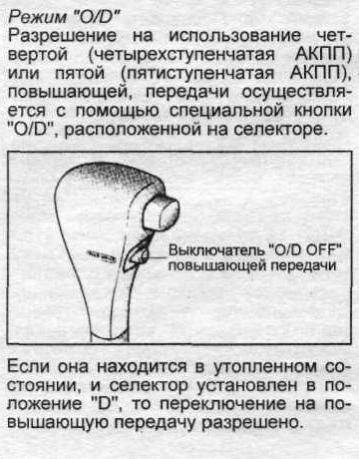

    Читаем и изучаем

  13. trackerovoz
    2 май 2007
    131
    Krasnodar
    Добрый Вечер, это все хорошо я ездил на многих машинах где был овер драйв, и суть была в том, что выехав на трассу и ускорившись до скорости более 90 необходимо было нажимать кнопу и индикатор тух на панели приборов, а когда останавливался он типа отключался естственно с помощью своих сил...
    вроде как бы всем понятно...
    Но у меня на машине на тракере, интересная вещь!!!
    когда я запускаю мотор, лампочка на панели приборов не горит! я нажимаю на кнопочку,
    лампочка на панели загорается, но кнопка на рычаге не вкл/выкл, а просто лягушка, т.е. она не утапливается, а включается через релюшку????
    смысл в том я завел, выключил овер/драйв, заглушил, опять завожу, а овер/драйв не горит!?!?
    в любопытной книге, которую я заранее приобрел написано, с одной стороны такая бредятина что в голове не укладывается, а суть в том, что О\Д используется на плохих трассах, на подъемах, на обгонах, короче там где не надо включение 4, чтобы не иметь АКПП???
    Я читал в форуме и толком не разобрался, хочу спросить у Вас уважаемые автовладельцы так же как у меня на рычаге кнопка (лягушка) или вкл/выкл????
    и в каком положении у Вас находится О\Д при запуске мотора????
  14. ZAlek
    13 мар 2006
    584
    Королёв
    При запуске двигателя лампочка не горит.
    Выключаю овердрайв при движении в потоке на скорости до 80 км/ч, когда приходится часто тормозить и ускоряться

    [что О\Д используется на плохих трассах, на подъемах, на обгонах, короче там где не надо включение 4, чтобы не иметь АКПП???
    А почему не нужна эта последняя передача при обгоне? В моем понимании чем выше передача тем больше скорость???
  16. ZAlek
    13 мар 2006
    584
    Королёв
    Не совсем так, одну и ту же скорость можно развить на разных передачах, обороты двигателя будут разные.
    При обгонах ИМХО надо не выключать О/Д а включать режим Power

  18. _Митяй_
    _Митяй_ Сузуковод любитель
    29 янв 2015
    Саратов
    Режим работы АКПП не меняется при нажатии кнопки "Power", лампа на панели горит.
