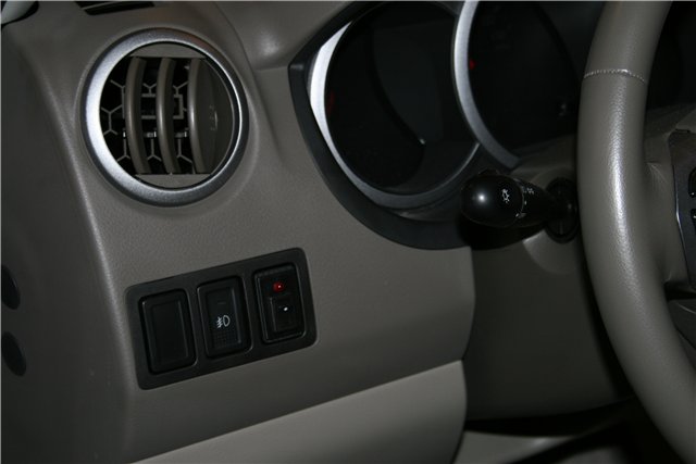

Вот картинка, и как правильно заметили я писал об 2.7 2007 года.

Спасибо конечно. Но как выглядит родная сигналка догадываюсь(видел на картинках). А вот что надо "синенькой лампе" не знаю.Рыдаю!
А кстати. что-по подрбней про сигналку есть? Ну типа какой код, защищенность, дальность т.д.
Всем спасибо кто ответит!:(
