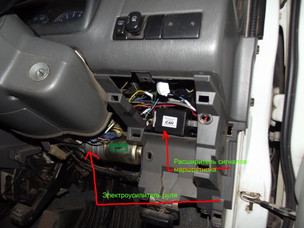

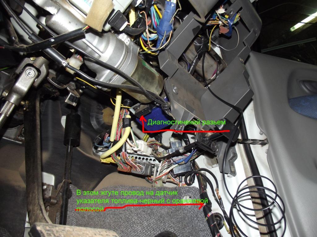

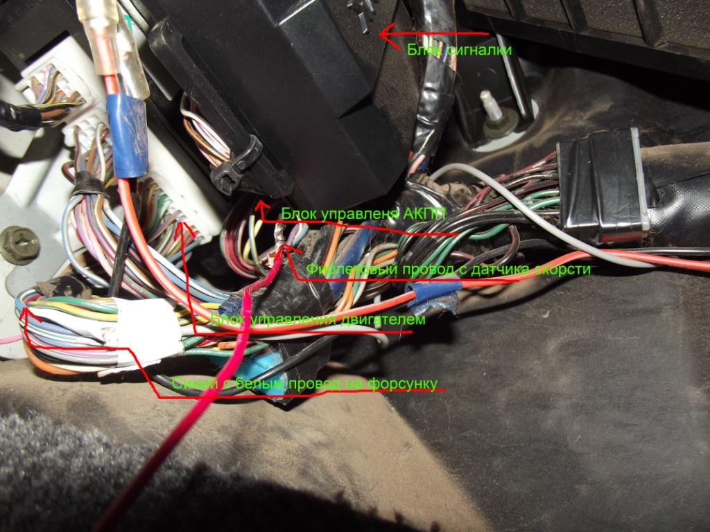

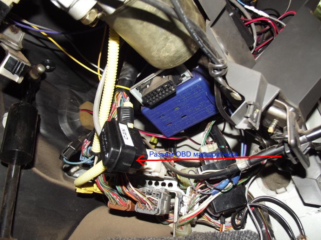

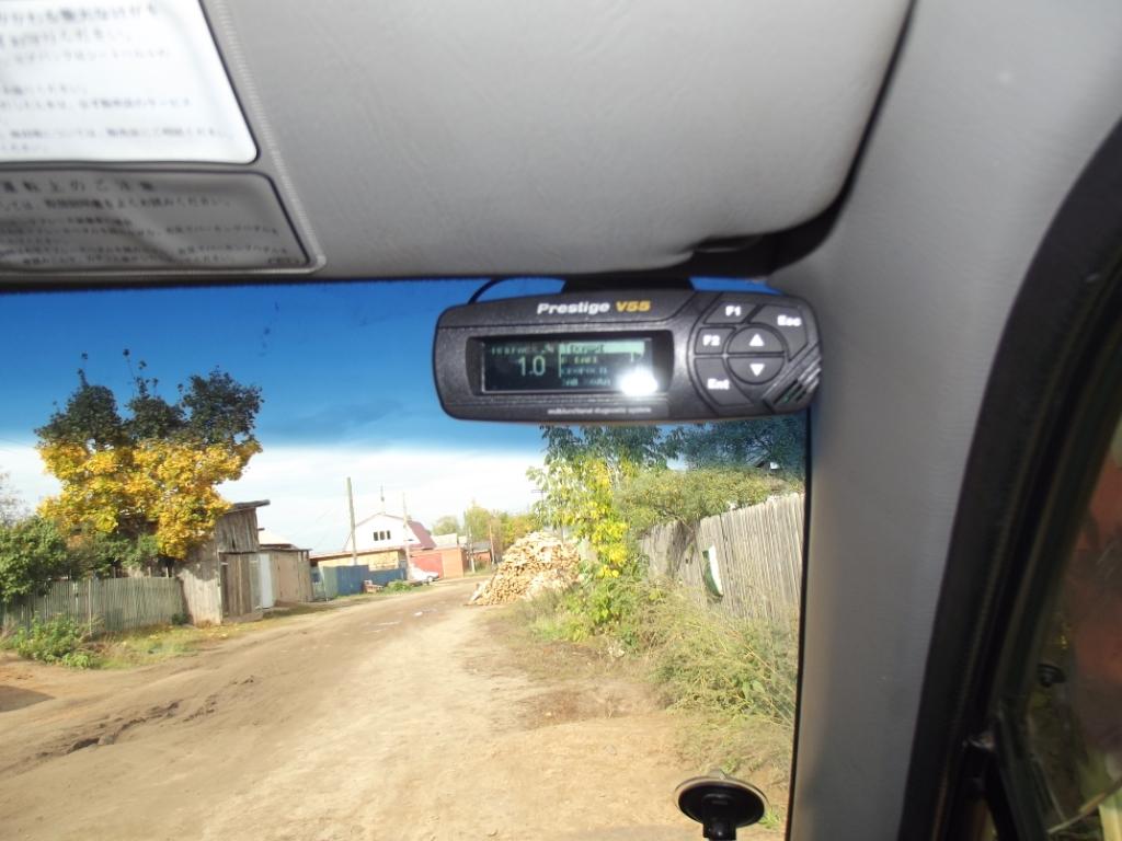

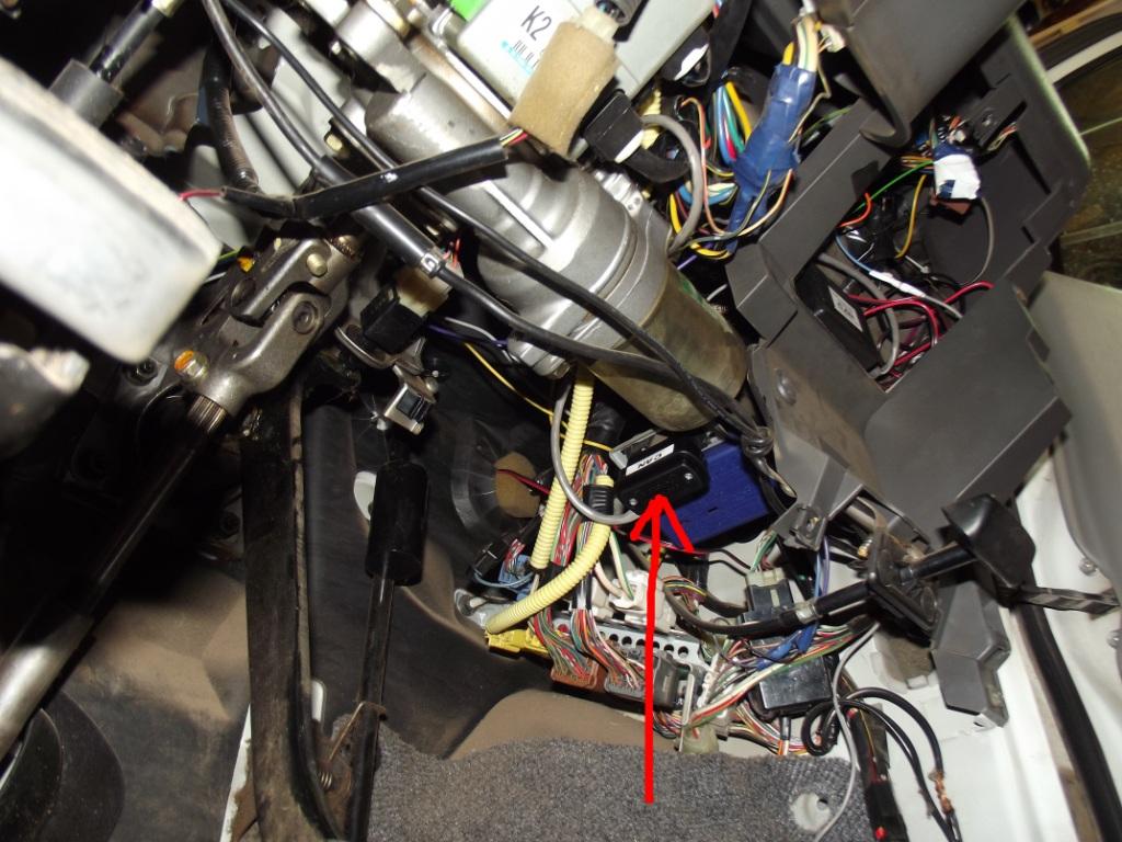

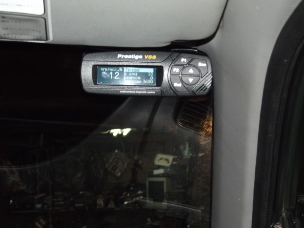

    Достался по случаю Маршрутный диагностический компьютер Prestige-V55-CAN PLUS, почти даром, поставил на свой вагончик.
    Два вечера плясал вокруг маршрутника и диагностического разьема, протокол так и не определился, не автоматом ни вручную.
    Подключил к датчикам- скорости, форсунке, указателю топлива и габаритам.
    Попозже выложу фотоотчет.

    Как и обещал выкладываю фото, вагон праворукий!!, блоки управления находятся слева под бардачком, диагностический разьем находится под рулевой колонкой.

    А для чего включали в OBD разъём? Все данные (время открытия форсунки, запас бензина в баке...), я так понимаю из подписей на фото, всё равно берёте из проводов?

    С OBD разьема взят + и "масса" ,неохота стало подключать к замку + и тянуть "массу", проще так.
    Да ввиду того что прокол ни один не определился , пришлось подключать в рукопашную, с проводов.
    Я посмотрел на сайте производителя, у них есть новая прошивка для этого маршрутника, но надо где то доставать или покупать универсальный программатор чтоб прошить, я наверное закажу по почте его и попробую прошить маршрутник, может тогда подойдет какой нибудь протокол.

    Мне комп достался Б/У за 500р., я и брал на удачу а вдруг повезет, но.... не повезло.
    А если брать новый то получается что грубо говоря при средней цене 3-4 т.р покупаешь дорогие говорящие часы с термометром.
    Я пытался договорится с тем у кого покупал чтоб подключить и проверить по протоколам, он уперся как баран, не согласился.
    Да с мозгами связи нет, и значит ни ошибок ни других параметров не будет доступно, я ради интереса с цешкой разьем промерял на вагончике, разводка правильная совпадает с цоколевкой разьема маршрутника, но связи нет.
