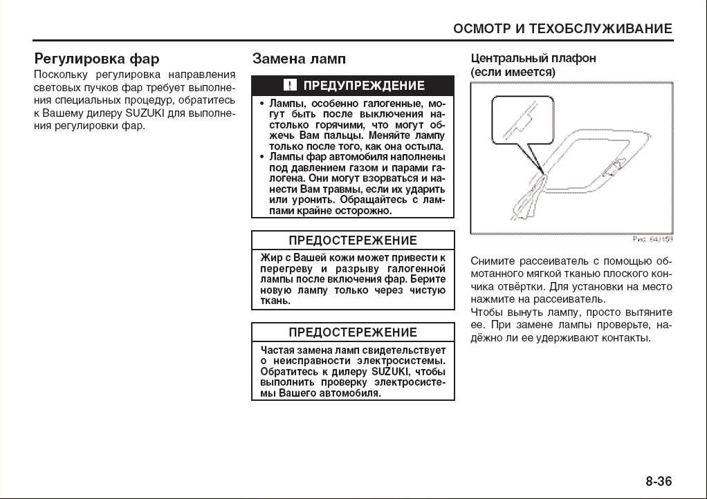

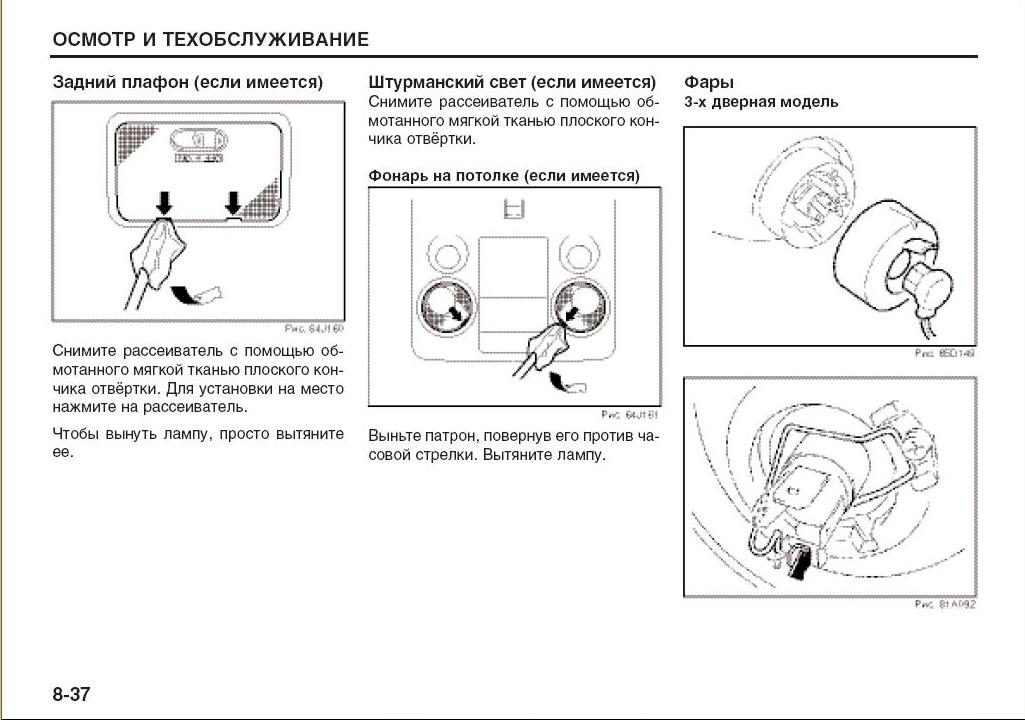

как лмпч в салоне поменять?..

В мануале кажись было... Там по отвертку плоскую есть специальные отверстия если не ошибаюсь. А дальше дело техники выкр/вкру.
