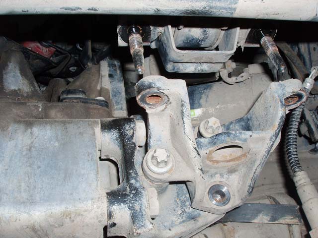

Со снятием кпп проблем не возникло.
Полуоси из коробки не вынимал, но для того чтобы снять коробку вместе с ними
пришлось снять тягу поперечной устойчивости.

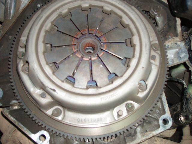

А вот дальше началось самое интересное: корзина сцепления и маховик без износа, как новые, диск слегка потрепан.
Но сцепление буксовало не столько из за изношенного диска, сколько из за масла вытекающего из коробки.
Дальше еще интереснее! Банального сальника на валу нет!
Как быть? Сальник находится внутри?
Для замены сальника половинить коробку?

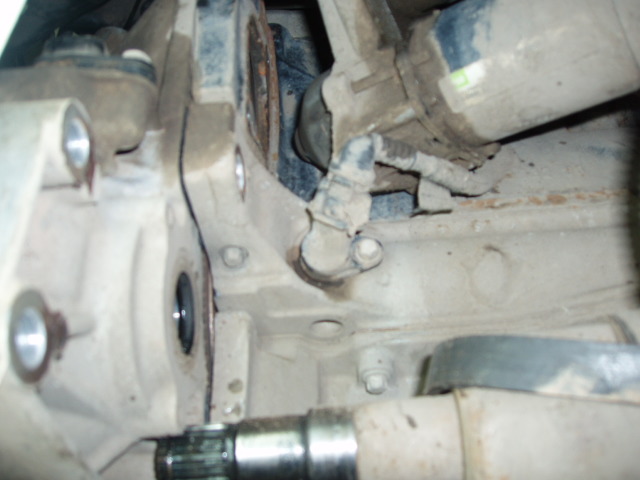

Итак, сальник снят. Для этого пришлось разбирать кпп пополам, в принципе ничего сложного в этом нет.
Но есть проблема, как найти новый сальник
На снятом написано KCR MK022Al, exist такого не знает
Помогите найти ;)
