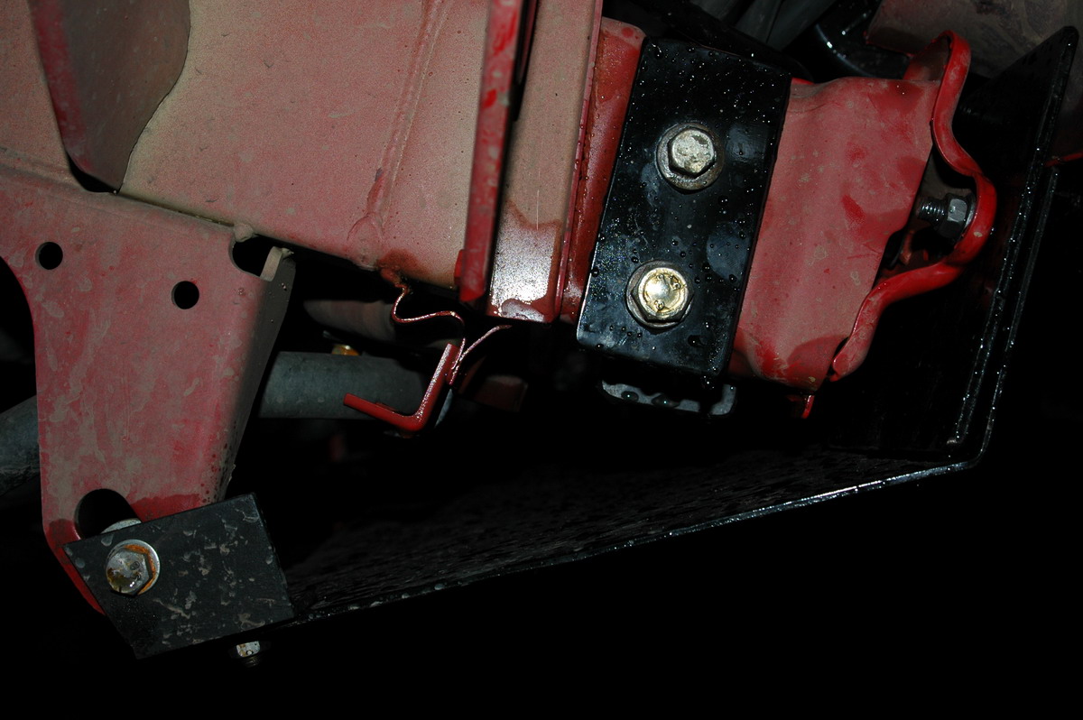

    Крепление к раме...
    ОБращайте внимание на названия картинок, чтобы было понятней что к чему...
    Пальчиком я показываю длину, на которую труба приварена к площадке...

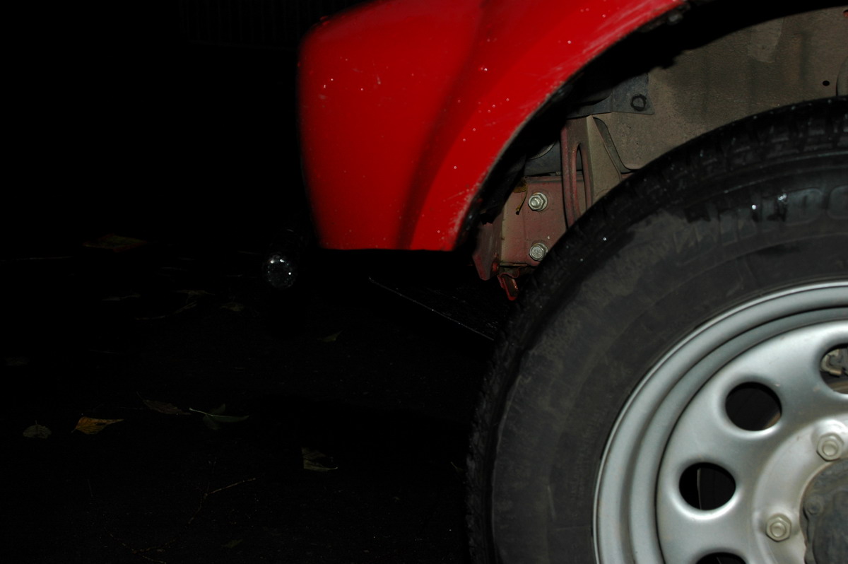

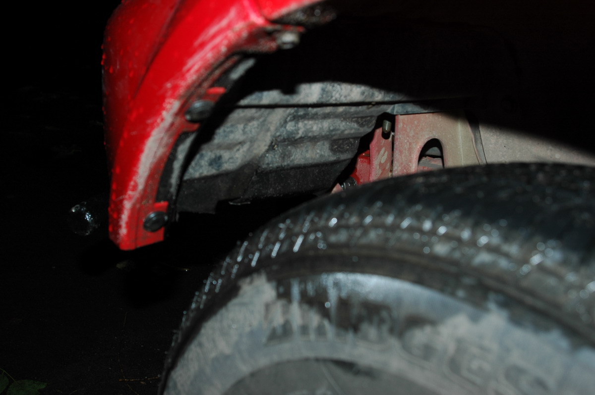

    Резка пластика

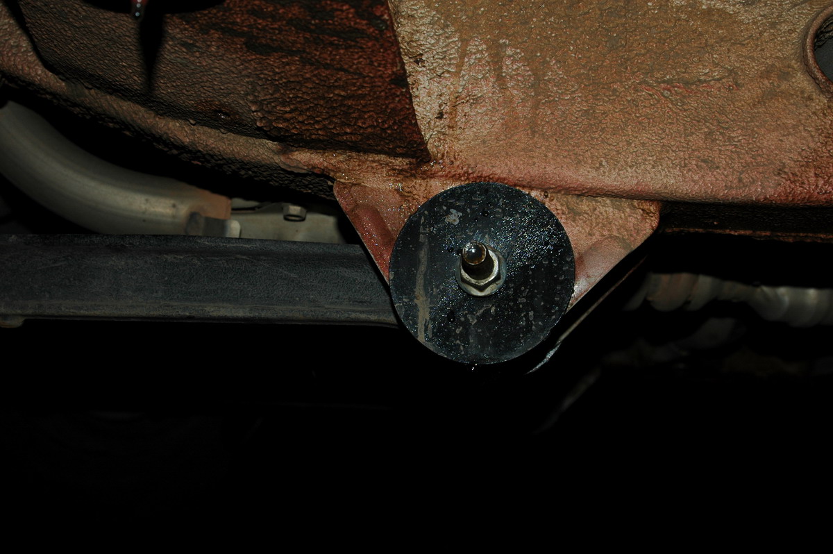

    Защиты... сделаны из 2 или 3 милиметровки. точно не помню - можно уточнить у Ромы

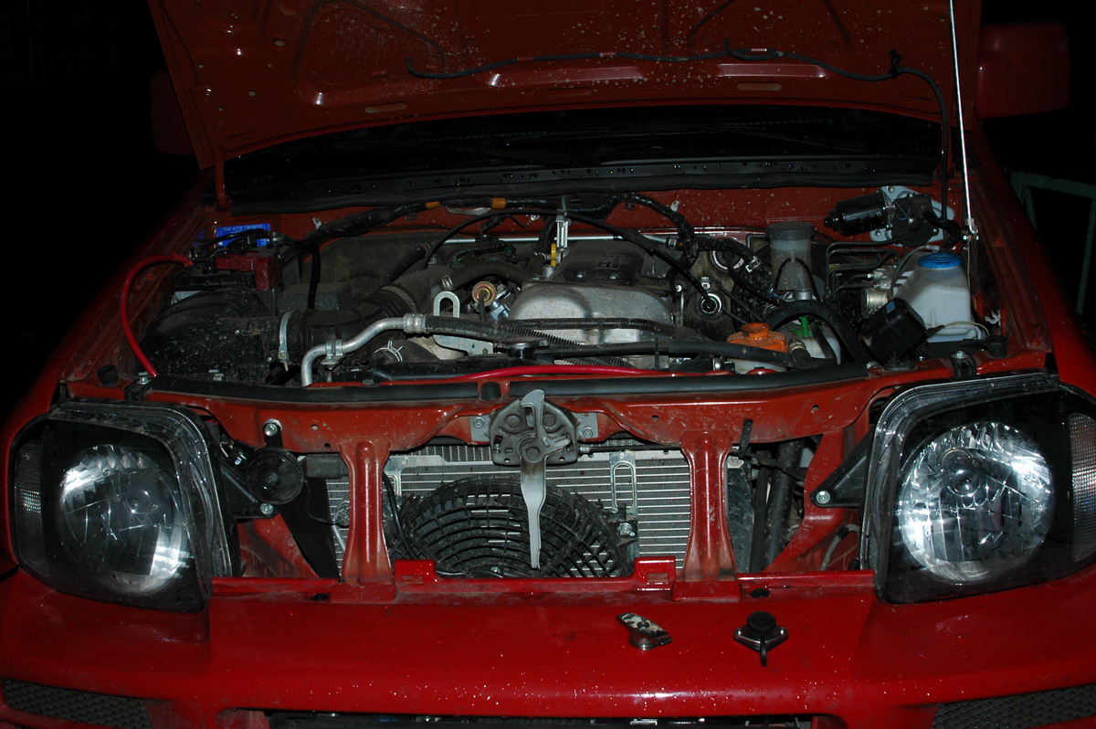

    соленоиды, розетка и стопор свободного хода...

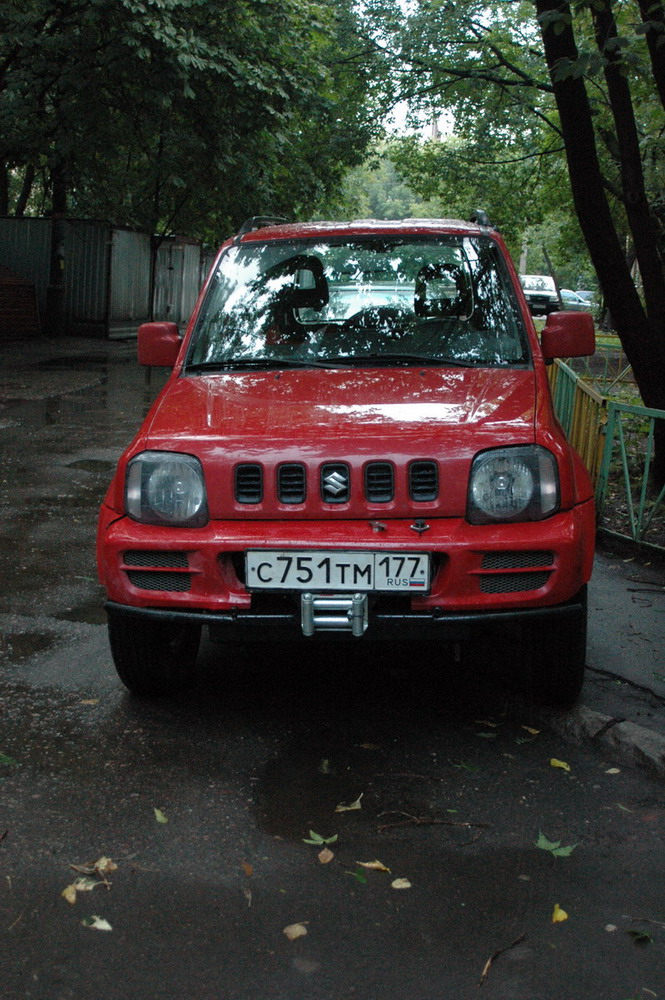

    После применения препарата...

    Теперь рецепт....
    Сперва естессно снимаем пластик нах.
    Потом в выходах рамы сверлятся по два отверстия сбоку. Насквозь. В раму под отверстия устанавливаются стальные втулки, чтобы усилить соединение и не смять раму при затяжке болтов.
    Изначально спереди на выходе рамы вертикально приварена затейливой формы площадочка для крепления пластика - в ней тоже сверлятся, а точнее рассверливаются отверстия. На всю эту хрень вешается площадка под лебеду из 5 мм стали. Крепится площадка 6 болтами.
    Потом на место бачка омывателя прикрепляется пластина, на которую перевешивается бачок и крепится блок соленоидов. Все провода от лебедки к соленоидам меняются на более длинные.
    К площадке прикручивается защита. Сзади она крепится к буксировочным проушинам уголками. на все - 4 болта
    Защиты рычагов крепятся с двух сторон к креплению рычага более длинными нежели штатные болтами.
    Потом режется пластик, в нем сверлятся отверстия под розетку и стопор свободного хода и все это устанавливается на место.
    Дальше вешается всякая ботва типа губок, номера и бантика для красоты.
    Собссно и все.... вроде ничего не забыл....
    На практике, учитывая то, что на Джим 2007 делали такую установку впервые и отверстия в заготовках упорно не совпадали с отверстиями и расстояниями в раме, потратили около 6 часов....
    Остальное можно уточнить у Ромы.
