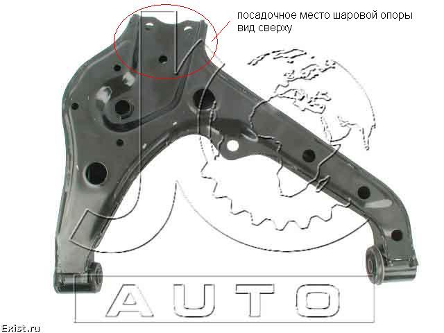

    короче… пыльник отдельно не нашел да и надо ли?
    вот рисунок, если речь о нем то вот тебе телефон и адрес (где живешь) (831) 411-89-19, 411-86-89. ул. Варварская, 40 "б" часы работы с 9:00 до 20:00 суб. с 10:30 до 14:30. вс выходной.
    Звонишь говоришь Win, цена вопроса от 300р. и выше. Арегиналу отдай предпочтение Japan Cars(у), цена дешевле качество то же.

    цена шаровой, схемы под рукой твоей машинки нету, как вариант сними пыльник, подобрать в принципе можно....
    "дай" мне твой Win (попробую пошукать)

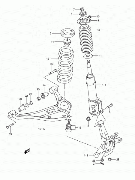

    Здравствуйте.
    VIN Вашей машинки не пробьётся по оригинальной Сузуковской программе, т.к. это Канадец. Т.к. машинка 2001г., то это уже кузов Гранд Витары, соответственно подвеску смотрите по Гранд Витаре не ошибётесь.

    У тебя шаровая будет вместе с рычагом,а не такая как на рисунке!!!

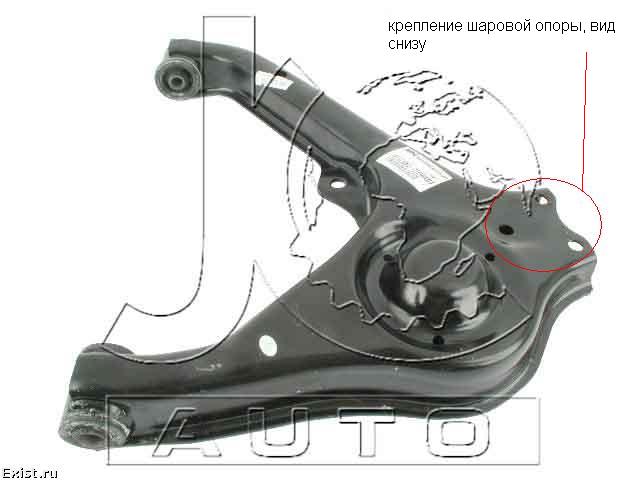

    свою шаровую я знаю:D это она радная... не туды смотришь... за машину bnik(а) спорить не буду
    не было возможности с ней ознакомиться. А мой "качающий рычаг" как раз имеет съемную шаровую
    опору ниже рисуки

    Рычаг, который предлагает BAZZ, не подойдёт к Вашей машинке. У Вас подвеска Гранд Витары и рычаг идёт в сборе с шаровой.
