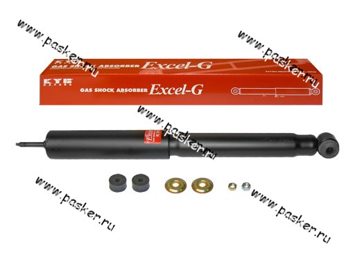

Амортизатор задний Волга KAYABA (344275) газовый
длиннее оригинальных сантиметров на пять. Ездил год на каябе, сейчас поставил плазу. Показалась более жесткой
