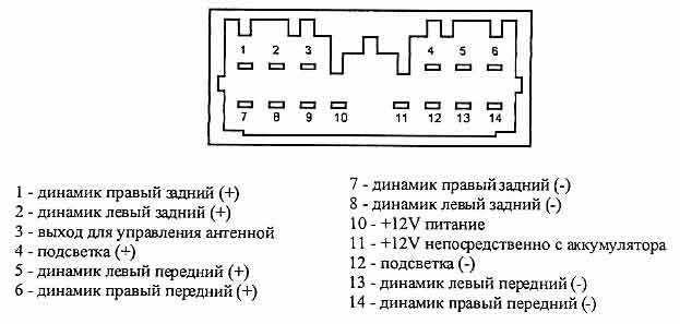

Загорелся я поменять 2 din магнитолу штатную CLARION. Съездил и купил себе 2 din Kenwood. Вытащил и всё...не знаю что делать. Не подходят провода.
Просто как я понял есть 2 варианта:
1. Искать переходник.
2. Ехать в сервис и они там без переходника всё сделают.
Честно говоря склоняюсь ко второму варианту, но надеясь на то что там всё знают и сделают без переходника если такого у них не будет.
Как быть, объясните пожалуйста. Поиск юзал но конкретики по моему вопросу не нашёл. Заранее благодарен.

Я сделал переходник сам, нашел где-то и инете распайку родного (ссылку потерял). По опыту другой машины (Santa FE) в сервисах на этом порядочно халявят - в моем случае было сделано отвратно - переделывал сам.
