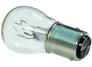

Oz
696
Москва, Пресня
Sidekick 1995 1.6 G16S 16V 5 dr АКПП
Выдр написал(а):
"По лампам,все просто 5В и 20В габарит и поворотник,светят стандартно"
Это как?
Это так:
Кстати сейчас по идее у тебя точно так же, ибо у сайдкиков такая-же лампа стоит на габарит и поворотник. У меня стояла одна двухнитевая и на габарит горело 5W, а на поворотник 21W. Тюнинговые от сайдкиковых принципиально отличаются только тем, что у них стекло где габарит/поворотник не жёлто-оранжевое, а прозрачное. А у европеек габарит вынесен на отдельную лампу, что находится под прозрачной частью стекла, а не под жёлто-оранжевой.

Ах вот оно как...
т.е. я втыкаю туда оранжевую лампу как на фотке и наслаждаюсь результатом?
