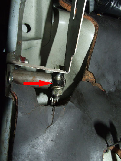

Кстати, избавился от скрипа))
Инструменты: фонарик и горячо любимая нами ВэДэшко (см. первое фото;))
Залез головой вплотную к педалям в салоне, дотошно смотрел там, смотрел, и высмотрел вот такую штуку (см. второе фото, источник скрипа указан красной стрелкой - это идет от педали сцепления и цепляется к тросегу), слегка побрызгал ее ВэДэшкой, и... вуаля, скрип ушел...)
