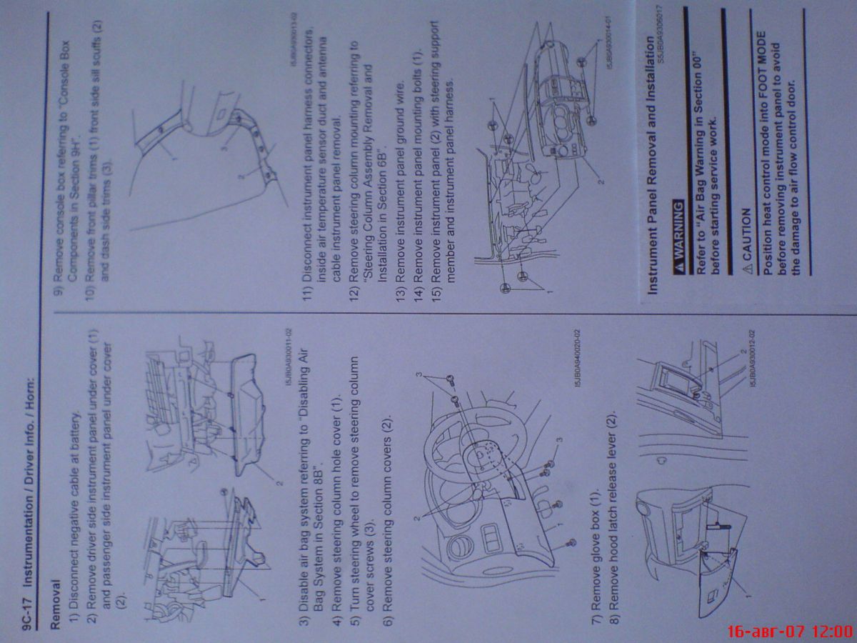

A .ALEX Бывает здесь 6 Март 2007 50 0 0 57 Челябинск 14 Август 2007 #1 Господа, а кто-то снимал торпеду. Если есть такие чемпионы, то подскажите как ее снять.Чешу репу.

T tomas Наш человек 7 Май 2007 217 9 0 64 Москва 15 Август 2007 #5 AIEX.а для чего ее снять? и если по лучется отпишись с фото плиз. Получите кредит на автомобиль без первоначального взноса, до 8 млн. руб !!! Клубное предложение: ОСАГО с кешбеком до 10%!
A .ALEX Бывает здесь 6 Март 2007 50 0 0 57 Челябинск 15 Август 2007 #6 Проклеить хочу. Фотки сделаю. Клубное предложение: КАСКО с кэшбэком до 10%
A .ALEX Бывает здесь 6 Март 2007 50 0 0 57 Челябинск 16 Август 2007 #7 Zip написал(а): в сервисном мануале есть как Нажмите для раскрытия... Подскажи где его найтиЧешу репу.

Kaa Свой в доску 14 Апрель 2007 659 92 28 Тольятти Езжу на ... SX4 classic 16 Август 2007 #8 .ALEX написал(а): ...то подскажите как ее снять.... Нажмите для раскрытия... Гдето- так. Ниче сложного. Расскажите потом с фото - процесс. Ждем! Вложения DSC08913.jpg 137.9 KB Просмотры: 791
