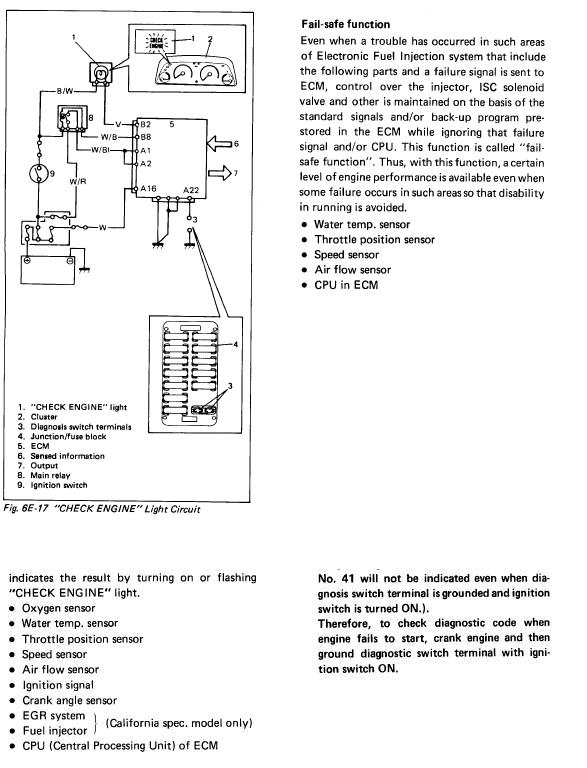

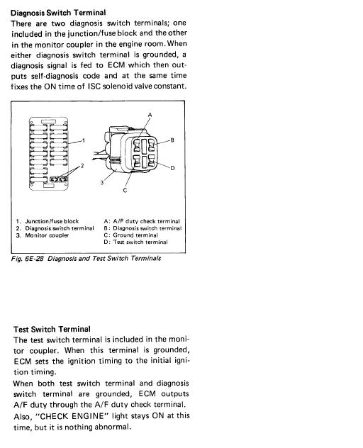

Сегодня снялм панель приборов, обнаружили что лампочку проверьте двигатель кто то снял,посавили новую, завели , показывает код неисправности 41 временами 23, но компьютер слава богу впорядке. 41 это вроде код неиспаравности системы зажигания, может ли быть причина в трамблере, у меня двигател G13B после того как старый трамблер сгорел(точнее датчик положения коленвала в нем) поставил другой от g15a и после этого стрелка тахометра начала дергаться, машина чихать, и со временем появилось то что описывал в своем превом посте(гул, провалы мощности и т. д) . Сейчас не знаю вообще что делать и менять, :(
