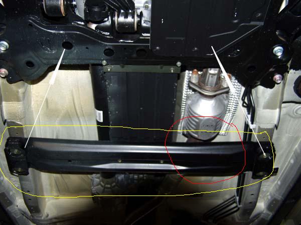

    ОЙ Блиииин дело было так. В отпуске путешествовали по астраханской области, места просто отличные, рыбалка на Ахтубе, астраханские арбузы, исторические места. Есть возможность опробовать внедорожные качества машины. Сразу оговорюсь, что по полям ездил процентов 5 не более, в основном просёлочные дороги, но у просёлков особенно не часто используемых центральная часть дороги заросла травой, а поскольку места степные, переходящие в пустыню то трава очень сухая, так как дожди редкость в этих местах. Короче в один из дней собрались ехать на Баскунчак, перед поворотом дороги с трассы на просёлок остановились сфотографироваться. Смотрю из под брюха дым пошёл. В мануале помню написано, может загореться трава от раскалённой выпускной системы, машину оставляйте на площадке без травы. В общем прыгаю в машину отъезжаю, а под машиной травы нет, а дым идёт. Лезу под машину и вижу как горит родная!!! Есть под брюхом балка достаточно широкая, на которой говорят крепится раздатка и эту балку перпендикулярно пересекает раскалённая выпускная система. В общем балка играет роль полки на которой скапливается разный мусор в большом количестве, если пару недель вы провели в полях. Незаметно тлевшая трава после 100км по трассе была раздута потоком воздуха и весьма бодро загорелась, так как полка была полностью забита мусором. Слава богу что у нас было большое количество воды, огнетушителем сбил пламя, а потом под машиной проливал полку и вычищал минут 40 весь мусор. Совет такой, если долго катаетесь по степи и трава сухая не поленитесь проверить балку крепления на наличие мусора, особенно в месте пересечения с выпускной системой, и периодически чистить!!! Тем не менее машина просто очень нравится, прёт как танк и весьма комфортная!

      Ответов:

    однако.... Получается в защиту набилось? странно, она не накаляется до красна, с чего бы загореться...

    Нет, штатное крепление раздаточной коробки.

    Была подобная ситуация после езды по дорогам, заросшим густой травой, до пожара не дошло, но трава начала слегка дымиться, как раз в том месте где полка пересекается с системой выпуска.
    Насколько я понимаю разогревается катализатор выпускной системы при дожигании выхлопных газов.

    Собираюсь поругаться с дилером, пусть по гарантии изолируют хоть асбестом выхлопную систему в месте пересеченияЗлой оскал

    но нигде не сказано что соприкосновение сухой травы с выхлопной системой обусловлено констуктивной особенностью автомобиля, а именно наличие балки на которой скапливается мусор!:whistling:

    А если бы не потушили из огнетушителя там есть чему гореть кроме мусора на этой балке? Я не иронизирую, просто спрашиваю. Или загореласт сама машина ? (хотя чему там гореть Чешу репу. )

    это хороший вопрос Браво! Ай Полагаю в заправленной бензином и маслом машине есть чему гореть! Слава Богу что не могу вам по результату сгоревшей машины сообщить чего там загорелось дальше. Напрягает сам факт, что нужно поимимо всего прочего следить как там с мусором под брюхом.:thumbsdown: По моему мнению чистой воды конструктивная недоработка производителя. Предупреждение не ездить по траве для внедорожника выглядит несерьёзно

    Челябинск
    Вчера пообщался с инженером по гарантии, обещали помочь, после консультаций с Москвой решили обмотать выхлопную трубу в месте пересечения асбестом.

    Фото поместите пожалуйста где горело.

    Поскольку была зима решил до весны оставить как есть. Фотография балки, красным цветом место первичного возгарания, жёлтым цветом место горения по всей балке

    А чего страшного то, я не понял?
    В Астраханской области трава другая?
    На Джимниках, да еще с защитой раздаточной коробки это в порядке вещей, набъешь пару килограм травки между защитой и трубой и едешь дымишь-кумаришь....)
    Только трава у нас правильная, она не горит, дымит только)
    По поляем ездили много. особеннно где травы по пояс.

    страшно наблюдать открытое пламя под брюхом машиныМляяяяя!
