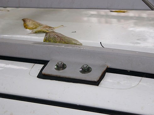

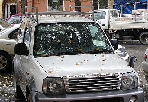

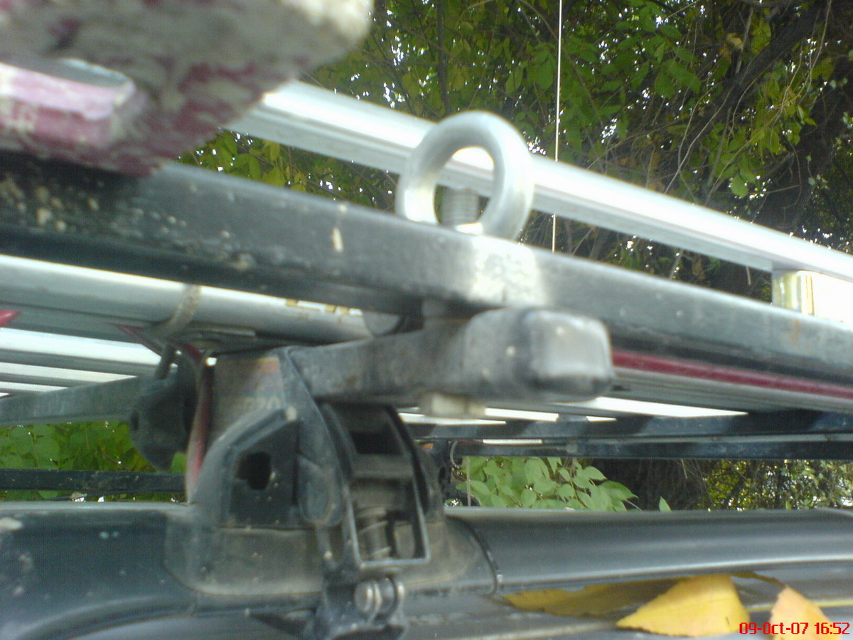

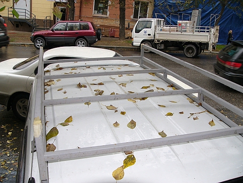

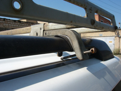

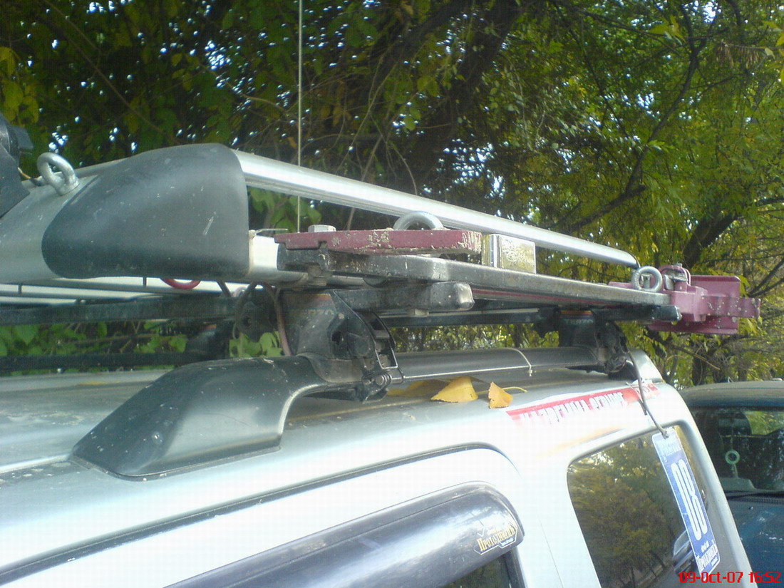

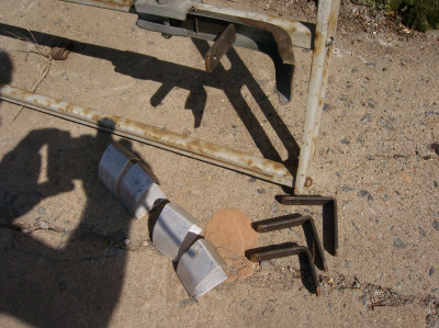

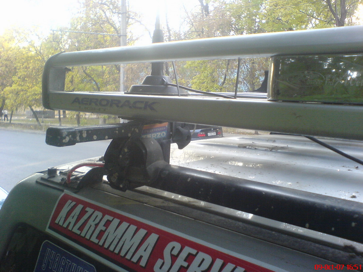

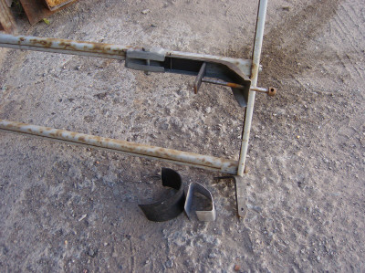

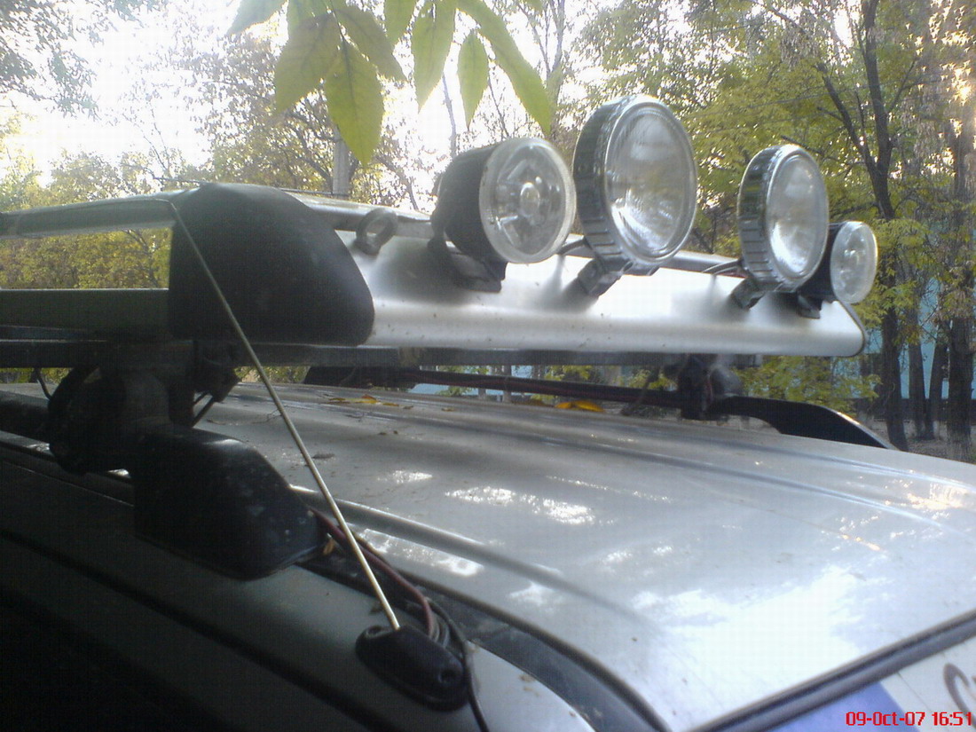

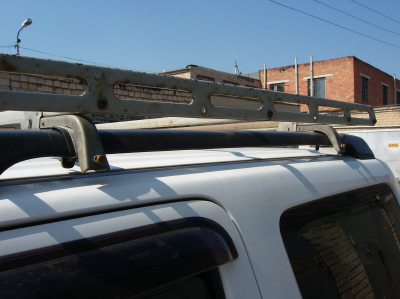

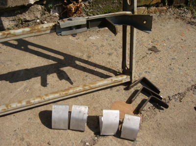

На прилагаемых фотографиях попытался все показать. Собственно говоря, ничего сложного: укоротил стойки (чтобы крыши не касались), просверлил в них итверстия для длинных шпилек (болтиков) с резьбой на 6мм, сделал четыре "уголка" из полосы толщиной 4мм, в которых просверлены отверстия и нарезана резьба для шпилек. Так как края у стоек острые, то из алюминиевых полосок (05мм) загнул по профилю дуги подкладки под стойки (под которые еще подкладываю резинки). Вот, собственно говоря, и все. Даже и объяснять-то нечего - все видно на фото:
