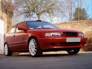

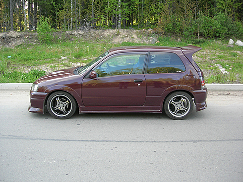

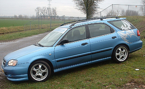

    У меня стоит 16 диаметр. Размерность 205/45. Вот только такое фото есть:
    Сняты были вот с этой машины:
    А вообще машина на 16 дисках смотриться намного интереснее. Хотя знаю некоторых баленоводов на 15 с удачным рисунком - тоже ЗАЧЕТ!
    По жесткости нареканий нет - так как стоят Стоики Koni Sport так что и на 14 дисках - Жестковато было. Вообще диски японской фирмы (хз как назаваются, сложно название прочитать) но сплав отличный видать, так как тьфу-тьфу не гнутся. Устойчивость отличная (резина Dunlop Direzza)
    Хороша при торможении, но нужен асфальт. Гравий, песок не переносит на душу. Сразу в юз уходит. Любит воду.
    А вообще я доволен. Как поменял себе подвеску на спортивную(стоики + пружины) и поставил эти колеса, то скорость прохождения поворотов стала просто обалденная. Хотя езжу спокойно, но иногда на пустой дороге можно и по резче повернуть. Машину Вообше не запрокидывает. Только если перед может немного снести при полном повороте руля))

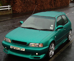

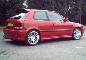

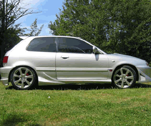

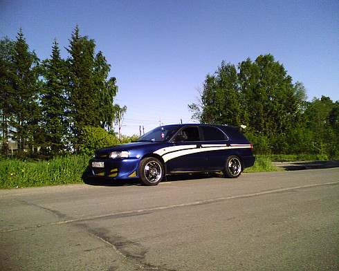

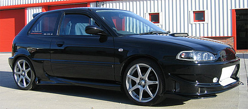

    Вот примеры дисков на Балены. 14 - это хорошо. На баленах еще и 13 ставят. Но вот после этих фото я не понимаю людей у которых Резина больше дисков))

    Спасибо за фотки..;)
