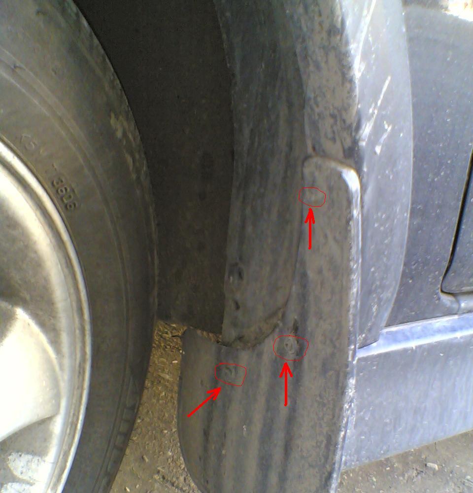

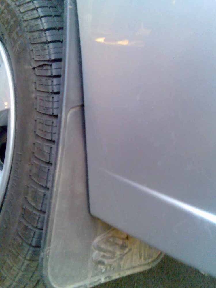

уфф наконец сделал. любителям фото не судить строго, какчество телефонное))
но вобщем идея понятно - брызговик плоский, маркером показаны болтики на которых сие чудо, держиться, похоже это тоже что держало раньше подкрылок.

очень плохая первая фотка непонятно крепление :(
Болты крепятся к железным скобам с резьбой, скобы в свою очередь к пластиковому обвесу, в железе дырки не сверлятся!

понятно,
я поставил примитивнее
в штатные клипсы крепления обвеса вместо распирающей кнопки завернул подходящие по диаметру саморезы, на которых и висят универсальные брызговики
