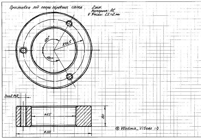

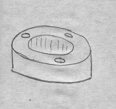

проставка ставится между опорой стойки и кузовом ,т.е. рамой
для зубил продаются в любом магазине запчастей
представляет из себя большую шайбу из аллюминия ,через неё более длинными болтами крепится стойка
смысл сего действа -опускается пер. аммо(т.е стойка) вниз на высоту лифта
у меня дома чертёж есть ,скину;)
Sewa
6 Июнь 2006
776
Москва ,СВАО
Шевроле Трекер J20 АКПП 2001г. ПЧ 5.125 Дуратрак 235-75-15 в чёрном рапторе / Сузуки XL-7 Н27 USA АКПП 2001г 225-70-16
Ответ: Лифт подвески подручными средствами
лови чертёжик

Sewa, мегареспект за секретный чертеж рпизрачной проставки стойки! :)
А еще просьба, если нетрудно - неплохо было бы увидеть фото установленной проставки... :-[

По поводу проставок: почти врубился - там углубления/выступы в упорах стоек вверху.. как раз около 3 см, так что должно быть незаметно! :)))
