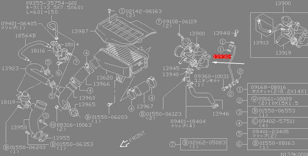

Всем привет! У кого есть каталог деталей Вагона, дайте пожалуйста каталожный номер смазывающей трубки турбины. Она металлическая, сложной формы, прикручивается к блоку двигатля и самой турбине. Suzuki Wagon R+ 1999г., Двигатель К10А, кузов МА63S, турбина Hitachi HT07-6. Заранее спасибо!
Красненькая - это она?
если да, то 13930-78F50
