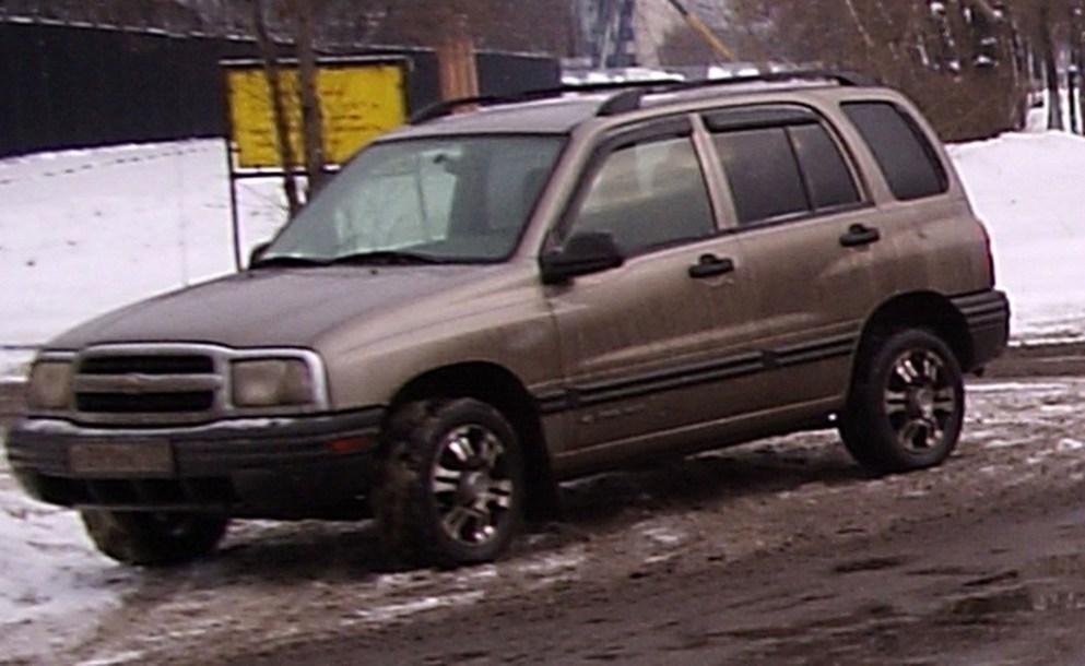

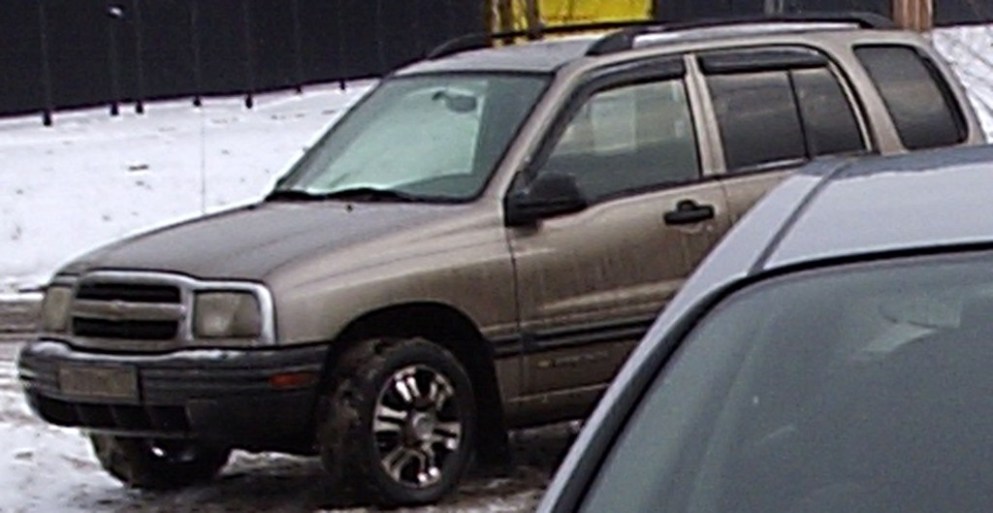

Я себе на зиму взял Скад Тритон R16. Посмотри их. Они не дорогие. Идут на УАЗ и Сузуки.
http://www.nakolesah.ru/wheelorder/skad/Тритон/alloy/7/16/6(-)139,7/20.aspx
Если не тяжело можно фото машинки повесить (вид сбоку например). Одни диски мне не понравились, может на авто лучше смотрятся?
А мне дизайн вполне нравится. Только у меня резина с "низким" профилем
