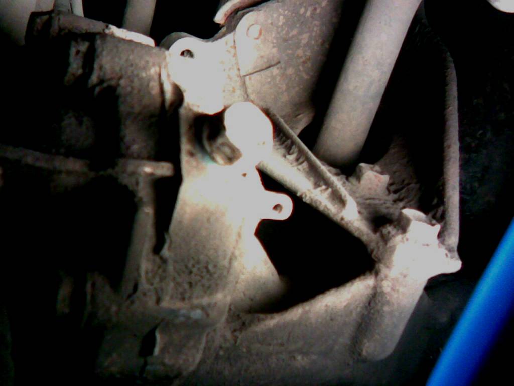

Как отключить привод.
В помощь желающим отключить задний мост. Он отключается на коробке передач.
Нужно:
1)головка на 19 для снятия защиты картера (у меня такие болты)
2)головка на 14 для стопорного болта
3)яма/подъемник
4)15 минут времени
Отворачиваем два задних болта на защите, опускаем ее. Целиком можно не снимать.
Ослабляем витков на пять стопорный болт (14). Он расположен на коробке под углом 45 вниз вправо.
Вытягиваем шток (наверно так называетсяЧешу репу. ) до конца. На фотке тот, что с отверстием.
Затягиваем стопорный болт и ставим защиту.
В общем-то все, ничего сложного, но пусть будет.

Хотелось бы несколько прояснить ситуацию: штырек полностью ЗАДВИНУТ или напротив, ВЫТЯНУТ для отключения 4WD.

Так в этом то все и дело!!! Как рекомендует пост 1 в этой теме, то ежели штырек вытащить до конца, то 4WD и отключится... Но вот в чем засада - 4WD отключается, ежели штырек ЗАПИХНУТ. А вот ежели он вытянут до упора, то авто гребет всеми 4-мя, мама не горюй. По крайней мере у меня так. Потому и решил уточнить, где собака порылась....?
