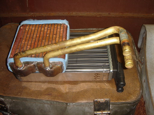

промывал сегодня печку, целых 30 минут полоскал промывкой для радиатора гоняя её кипящую через помпу - по итогу ничего криминального из печки не приплыло, греет по старому :(
PS кто подскажет габариты испарителя кондиционера? рассматриваю как вариант - влепить еще один радиатор заместо испарителя тк кондея у меня нет :)
Повторюсь - есть тест на забитость печки - самотёком чистая печка пропускает 3л в минуту. Себе весной прошомполил, теперь тепло, стёкла чистые, красота.

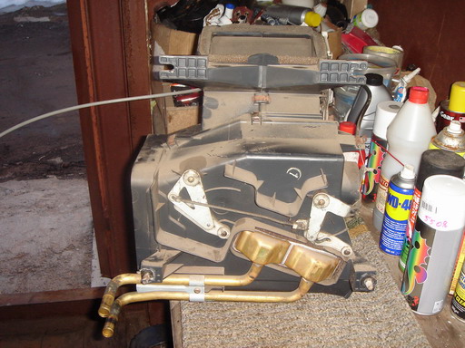

Промывать бесполезно. Gorst прав, надо шомполить. В моем понимании это снять радиатор печки, распоять и прочистить трубки. Два года назад имел неосторожность поработать на ВАЗ-2105. Замерзал, не поленился снял радиатор,. отвез к специалисту. Он мне проделал эту операцию. Цена вопроса 500 рэ, и мое время на снятие-установку. Результат в салоне стал "Ташкент". На Мицубиси Делике испаритель стоит слева от печки в панели приборов (торпедо), через него я и пускал ОЖ. Как у Сузуки не знаю, но думаю примерно также. Снимай панель ищи свободное место и ставь любой радиатор который войдет.

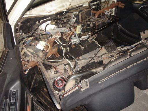

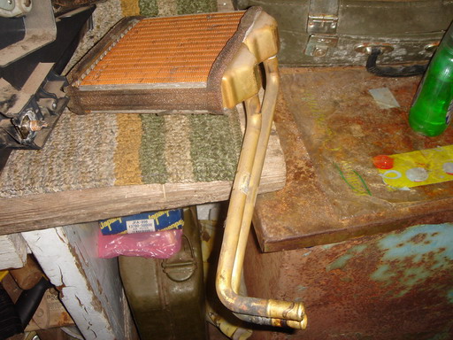

Поделюсь двумя крамольными идеями, возникшими весной при возне с печкой :).
1 - для съёма печки за 5мин можно прорезать лючок в переборке по размеру печки (по ширине отопителя, вроде 40см на 20см надо резать, точно надо промерять+крышку на уплотнитель конечно, ну и шумоизоляция там мешать будет, наверно тоже порезать можно), хотел долотом пробить такой лючок вместо снятия торпеды, но не решился :).
2 - когда снял и промерял печку и отопитель, оказалось, что можно вазовскую печку всунуть, сбоку отопителя, если прорезать пластик отопителя сбоку, но торчать в салон будет примерно 10-15см печки, она длинная. В жару это плохо, будет лишний подогрев салона, но получаем легко вынимаемую и мощную печку. Тоже не решился, помучался по полной со снятием торпеды и шомполением родной печки :).

Можно попробовать разрезать трубки радиатора отопителя в салоне и вынуть радиатор из корпуса. Потом при установке соединить шлангами через хомуты. Придется повозиться, но это быстрее и проще чем снимать торпеду. У себя на Делике я такое проделывал. По фото вижу, что конструкция очень похожа.

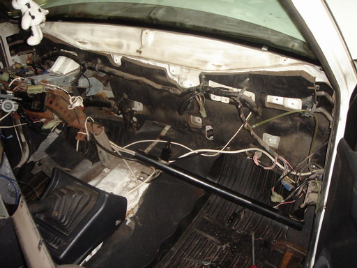

На днях надумал снять печку, для чего пришлось снимать торпеду, что привело к 5.5 часов траханья (больше никак не назвать), снятие торпеды застопорилось на замке зажигания(замок, оказывается, на срывных болтах, а открутить в чужом гараже их было нечем), в итоге торпеду прикрутил обратно, пока снимал торпеду - изломал левый дефлектор (пластик очень хрупкий), залез под торпеду, и понял, что трахался зря, а почистить радиатор можно было без снятия торпеды (матюгался) - снял трубу между вентилятором и блоком печки (модель без кондея)
увидел в недрах печки кучу листьев и прочей хрени - прочистил, полез вынимать листья из вентилятора - нечаянно задел тумблер - сунул пальцы на включеный вентилятор :) хррряясь - отломал два зуба у вентилятора, приклеил обратно на холодную сварку (матерился громко и долго)
в итоге: куча потраченых нервов, времени, изломаный дефлектор, покоцаный палец правой руки,
но зато печка стала греть намного лууучше! :)

У меня снялось без снятия ключа, только подрулевой переключатель и баранка руля снимаются. Залез под торпеду - ты такой маленький :))))? Наверно торпеду всё-таки отодвинул и открутил отопитель с печкой, а то как её вынуть, или не вынимал, а чистил печку снаружи от мусора, так это не то, надо вынуть, распаять, прошомполить, запаять, проверить в воде насосом на пузырьки и всунуть?

неее, я печку вообще не снял! :) тк не смог снять до конца торпеду - без снятия замка зажигания - она упорно не хочет сниматься! (сцобака)
если заползти со стороны пассажира и снять воздуховод от вентилятора к корпусу печки - становится виден радиатор печки напроч забитый разной требухой

Это внешняя чистка, для тепла нужна внутренняя, но только если печка точно засорена - проверяется самотёком - через чистую проходит 3л в минуту и она легко продувается. А требухи у меня была тоже горка и грязи на нижней стороне радиатора много тоже. Причём у меня в отопителе были листья, грязь и даже кусочки ржавого металла :). Но что-то не так ты сделал - ключ не надо снимать точно. Я кстати снимал не торопясь, движок был со снятой головой и я за несколько дней по вечерам после работы снял заодно торпеду и печку, печку отнёс домой и вся прочистка с распайкой на электроплите и мощным паяльником заняла 4 часа. Ещё заделал силиконовым герметиком дырки ржавые на боках под торпедой - оттуда подтекало под коврики.
А двигатель не помешает вынуть печку?
Как доп. мощность вазовской печки использовать без вентилятора? От рассеивания тепла торчащей из корпуса отопителя части вазовской печки (да еще под панелью) толку мало!
Сам мучался такими же вопросами, ответа так и не нашел.
Была еще мысль подобрать радиатор отопителя толще, но толщина ограничена заслонками - сверху и снизу!
У меня отопитель был не только забит, но еще и подтекал. Скидывать панель не имея в руках запчасти для замены не решился. Стоимость нового радиатора сразу отвергла мысль его заказать. В результате приобрел отопитель б/у, проверил на герметичность и чистоту, и взялся за замену. На все ушло 3 вечера (около 18 часов ))). Больше всего промучался с откручиванием корпуса отопителя от щита моторного отсека, т.к. крепежная шпилька провернулась в капроне корпуса отопителяРыдаю!
PS При снятии/установке панели пиво не пить!
Да вроде не помешает, вроде будет там 170мм, длина засунутой части. Но гарантий нету, не опробовано.
Насчёт вынимаемой вбок тоже зверское решение - резать надо бочину отопителя и летом перекрывать печку придётся, жар будет от торчащей части, вентилятор туда ваще-то можно прикрутить, чтоб обдувал по кнопке печки. Мощная тема на drom.ru про дополнительные печки, кстати, есть http://forums.drom.ru/suzuki-escudo/t1151507718.html
Да, у меня тоже болт один лопнул, высверливал и очень неудобные позы блин :))))). Япам хорошо, маленькие, залезут под торпеду и легко всё открутят. Но совсем не жалею, тепло стало в машине, а то едешь-встанешь, лёд соскребаешь со стекла, чтоб видеть.

Да вроде не помешает, вроде будет там 170мм, длина засунутой части. Но гарантий нету, не опробовано..
открыл капот-посмотрел: малореально высунуть печку (в сторону мотора при наличии люка)
А лючек со стороны мотора за трамблером для чего предназначен?
Все руки не доходят вскрыть.
Когда с печкой начинал возиться, голова была снята, вот и думал лючок прорубить. Но может снять там егр и тормозные трубки и можно вынуть будет? Там ещё толщина переборки уйдёт и толстая шумка, сантиметра 2 и чтоб вынуть печку, надо от переборки до головы 12-14см всего наверно. Уж больно хлопотно торпеду снимать ради печки, хотя вода камень точит :).

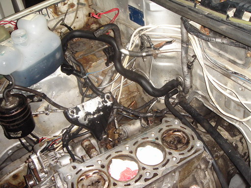

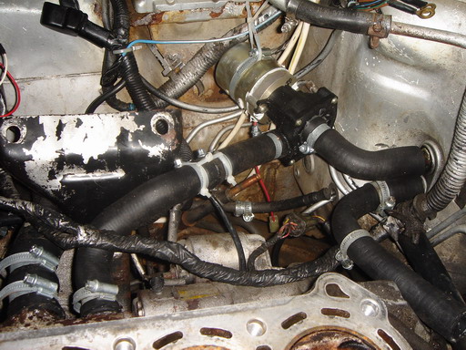

ребята как говорил матроскин урррра заработало по советам вашим поставил насос от газели на печку и вот тепло и сухо как говорится советую всем есть некоторые моменты позже опишу

Короче говоря поставил от газели доп насос на свой танк и печка зашуршала так! Что теперь езжу в майке! Доп насос ставится на вход где патрубки радиатора печки на вход, вход на 16 и все кайфуем там я фото сделал что и как но как загнать их сюда непойму если интересно то вопрос на почту скинь я пришью фото!

Я у себя помпу газелевскую поставил как-то, но даже не подключил :), и так прочищенная печка жарит отлично. Только есть старая помпа, на саморезах, её не надо ставить, потечёт, а есть новая, на болтах и с усилениями трубок. Есть и вред от доп. помпы - движок зимой недогреваться может, это вредно.

У меня помпа на выходе печки, это не важно.
