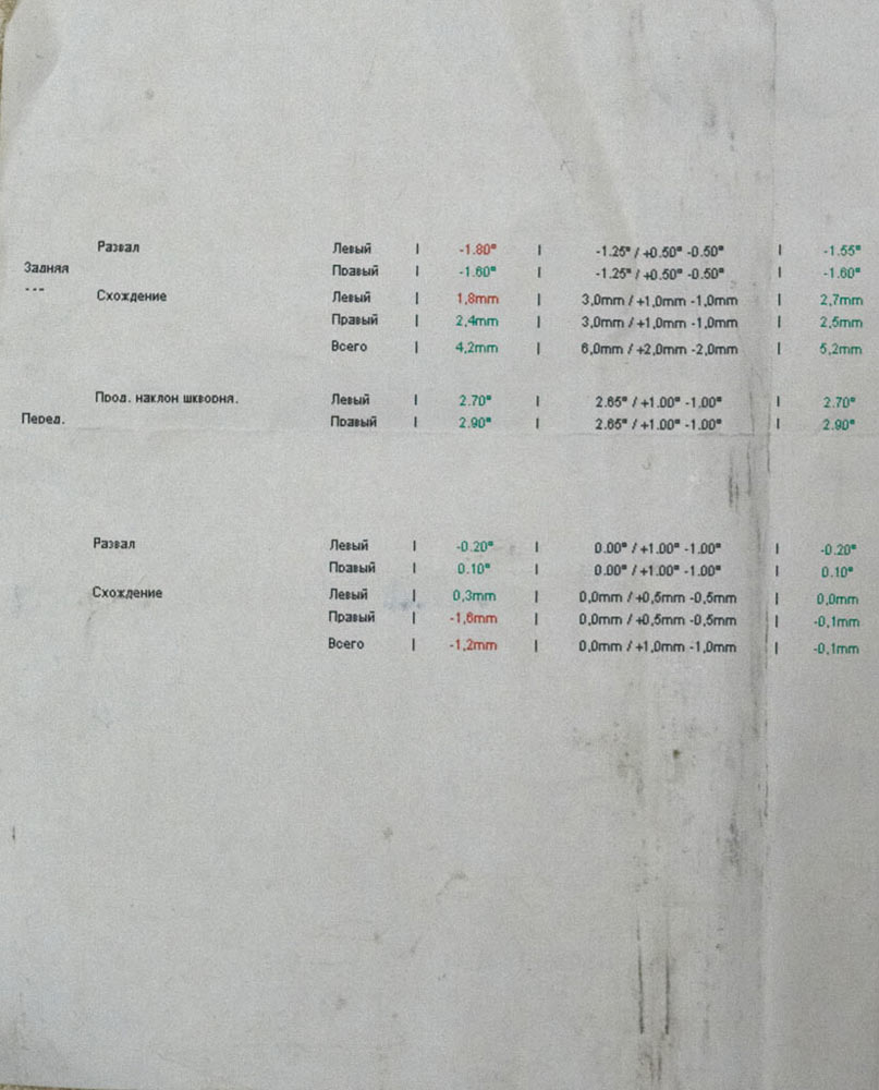

  22. partisan
    1 июл 2007
    208
    Ну не знаю. Наверно и есть какая то проблема. Но, судя по активности в этой ветке, далеко не у всех она есть. Иначе было бы больше "шума". А какие параметры интересуют? Или сделать скан всей распечатки?.. Вот, первая.

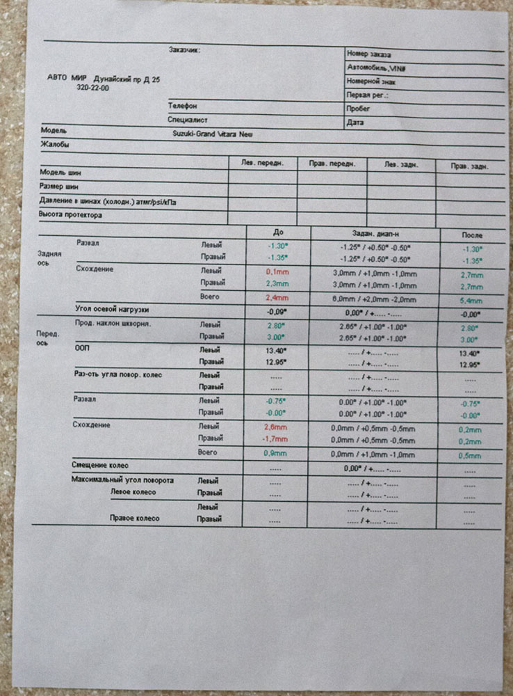

  24. eRiver
    2 мар 2007
    257
    а вот мои распечатки. 1 - я распечатка пробег 21000 км, колеса перекинул по схеме 3 дня назад.
    2-я предидущий сход/развал на 8000 км
